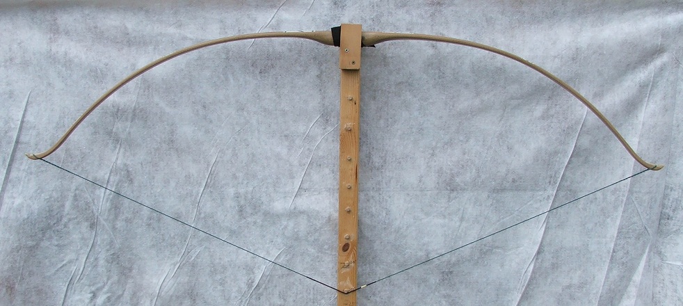

Weil Weihnachten nicht weit weg ist und Jungs mit Bögen zu begeistern sind, habe ich einen Bogen aus Ulmenkernholz für einen 11 Jährigen Neffen gebaut. Als Testbogen aus einem schmalen Abspaltling begonnen um mein Ulmenholz mit 2mm Ringen zu beurteilen, ist dieser Kinderbogen entstanden.
Holz: Ulme Kernholz
Länge: über alles 163,5 cm ; N to N 160 cm - je gerade gemessen
160 cm aufgespannt
WA Breite: 35 mm am Fadeout ; 13 mm vor den Tipoverlays ; 10 mm an der Sehnenkerbe
Sehne: 8 Strang Dacron Flämisch, Öhrchen auf 10 Strang aufgefüttert
Tipoverlays: Kuhhorn
Pfeilanlage: Kuhhorn
Finish: Acrylfarbe, Acrylklarlack seidenmatt
Zuggewicht: 24# @ 25" ( Heute nach dem schießen 25# @ 25", wird sich aber noch setzen nach Gebrauch )
Aber nun seht selbst, und Kritik, Fragen, Meinungen wie immer sehr willkommen.

Wow! Sehr schön!
Der Bogen gefällt mir sehr gut.
Dein Neffe wird sich bestimmt riesig freuen!
Baust du ihm auch passende Pfeile dazu?

Jou ;) Schöne runde Sache deine Ulme. Die Tipoverlays gefallen mir besonders.
Ivor
PS.: Ein Super Tiller 8)

Ein toller Bogen !
Als Kind hätte ich sonstwas dafür gegeben, so einen Bogen zu besitzen - der kommt an, garantiert ! ;)
Sehr saubere Verarbeitung und gelungene Optik.
Aber... 24# für einen 11-jährigen - meinste das reicht ? Oder ist da noch was an Reserven in der Auszugslänge drin ?

Echt schön, seh schon sternmäßig strahlende Augen! Die Bemahlung lässt für einen kleinen Indianer auch keine Wünsche offen.
Ich kenn deinen Neffen zwar nicht aber für einen 11jährigen gibts da ganz ordentlich was auf die Finger. Nicht das der Auszug in Arbeit ausufert- und Kinderarbeit ist aus gutem Grund verboten...
Da scheint mir genug Auszug für einen Anfängerbogen drin zu sein und Kinder sind besonders anfällig für Schäden durch zu hohe Belastung und ausgereifte Technik.
Is aber KEINE Kritik!!!
