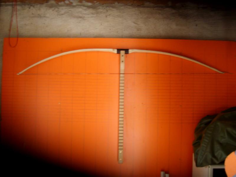

Moinsen Leute,
hab auch wieder einen Bogen fertig...
Esche, vollpyramidial
NtN 69"
31#@28
Tips leicht geflippt
Grüße Habi
NtN 69"
31#@28
Grüße Habi

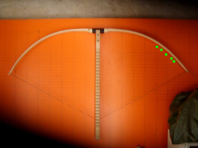

Re: Holzmichel Nr.2
dort würde ich etwas weg nehmen aber ich mag den bogen der könnte echt schön werden
Jeder Bogen ist besonders und brauch so auch eine besondere Behandlung.
- Blacksmith77K
- Beiträge: 6025
- Hat Dank erhalten: 3 Mal
Re: Holzmichel Nr.2
@HerrHa:
Siehste mal, sehe ich komplett anders. Der linke Wurfarm ist nahezu perfekt. Lediglich der rechte sollte ein klein wenig runder sein. Isses allerdings der 'Untere' isses auch gut so wie es ist.
@Habi:
...sehr schöner Bogen. Irgendwie ging das Stück Esche hier unter...
@Habi:
- Galighenna
- Beiträge: 8836
Re: Holzmichel Nr.2
Jopp stimmt, irgendwie ging der ein wenig unter...
Aber ich sehe das wie Blacky. Der Linke ist wirklich sehr gut. Der Rechte ist auch nicht schlecht, aber man könnte ihn noch etwas ausbessern wo Blacky es gezeigt hat.
Re: Holzmichel Nr.2
Mal ein Tip, der auch mir immer sehr nützlich ist, sieh dir die Sehnenwinkel an un vergleiche.
tscho
tscho
Re: Holzmichel Nr.2
Ja, wo kommt der denn her?
Ein schöner Bogen. Zumindest, soweit ich das von den foto-technisch nicht ganz so aussagekräftigen Bilder her beurteilen kann
. Und ich bin da sogar noch anderer Meinung: Wenn der linke Wurfarm der untere ist und dementsprechend der rechte der obere, wäre/ist das für mich super so.
Was ich so überhaupt rein gar nicht erkennen kann: Hat der Bogen eine Pfeilanlange am Holz, nimmst Du das Griffleder oder bleibt es blank Holz an Holz beim Schießen?
Re: Holzmichel Nr.2
Moinsen Leutz,
hab gestern mal ne Ellipse drüber gelegt und bin zu dem gleichen Ergebnis gekommen wie Blacky...
werd ihn an der Stelle nochmal bissel bearbeiten.
Der rechte WA ist der Untere...
Pfeilanlage hat er nich, also Holz an Holz.
Grüße Habi
Grüße Habi
Re: Holzmichel Nr.2
Wenn er keine Pfeilanlange hat, dann dreh ihn einfach um und schieß ihn mal so. Ich könnte wetten, dass Du ihn dann so lassen willst, wie er ist.
Re: Holzmichel Nr.2
Der linke WA ist meiner Meinung nach leider schon zu viel beansprucht, was man am großen Set sehen kann.
Ich würde am rechten erst mal nichts machen und evtl. den linken durch Tempern versuchen nach oben zu bringen.
Omega
Omega
- Galighenna
- Beiträge: 8836
Re: Holzmichel Nr.2
Warum sollte das Set sein? Vielleicht war der WA an der Stelle einfach deflex... Jedenfalls wurde darüber nichts gesagt und ausgehend vom abgespannten Bild ist der Tiller durchaus gut, ganz besonders auf der linken Seite
Re: Holzmichel Nr.2
So, da geb ich mal nochwas Preis...
der linke WA war zu Beginn fast gerade(leichter Deflex) und der rechte WA war reflex.
Denk mal schon das er jetzt bissel Set hat...
Tempern hab ich noch nie gemacht, zwar schon drüber mehrfach gelesen, will ja den Bogen nich zuviel rösten.
Grüße Habi
Grüße Habi
Re: Holzmichel Nr.2
Moinsen Bogenbaugemeinde,
ich hab den Bogen jetzt mal geröstet und gleich nen Reflex von 3" reingebastelt.
Nun warte ich mal 1-2 Wochen das er wieder Feuchtigkeit aufnimmt und bin gespannt ob es was gebracht hat und der Bogen hält.
Grüße Habi
Grüße Habi
Re: Holzmichel Nr.2
Moinsen,
bin noch nich ganz fertig...
deswegen nicht für BdM aufstellen
hat 5#an Zuggewicht zugenommen, aber der Reflex is fast wieder gänzlich raus...
Grüße Habi
Grüße Habi

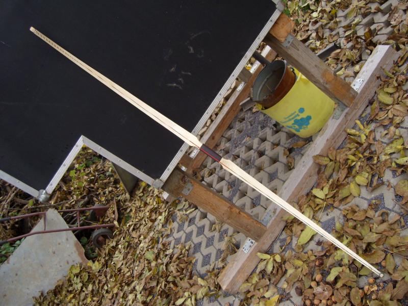

Re: Holzmichel Nr.2
So,
neue Fotos gemacht und neu vermessen...
hatte beim ersten messen noch 14% Holzfeuchte, daher auch das "niedrige" Zuggewicht.
Jetzt sind es 10% Holzfeuchte und er hat 40#@28" und 42#@29
kann jetzt doch zum BdM
Grüße Habi
Grüße Habi
- Haitha
- Beiträge: 3752
- Hat gedankt: 131 Mal
- Hat Dank erhalten: 48 Mal
Re: Holzmichel Nr.2
Tiller schaut gut aus , finde ik
danke fürs Präsentieren!
