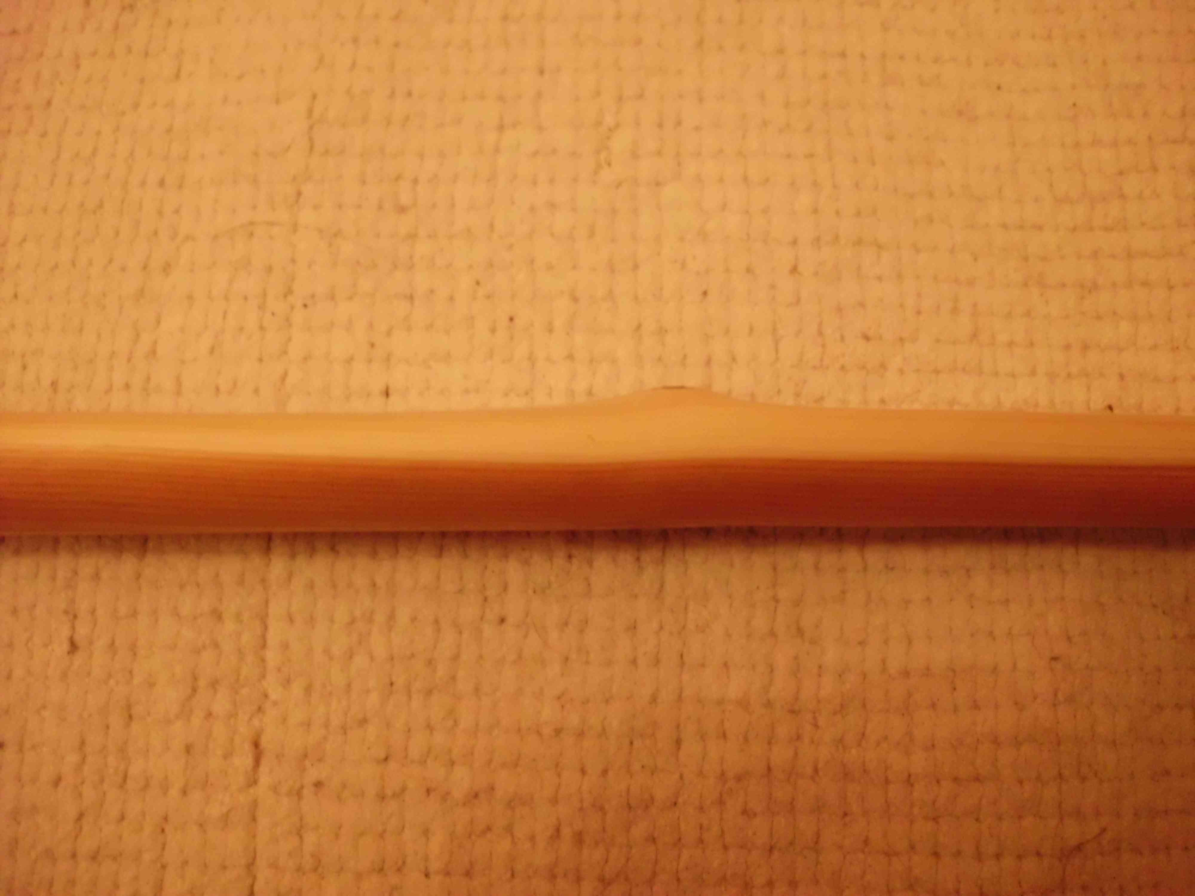

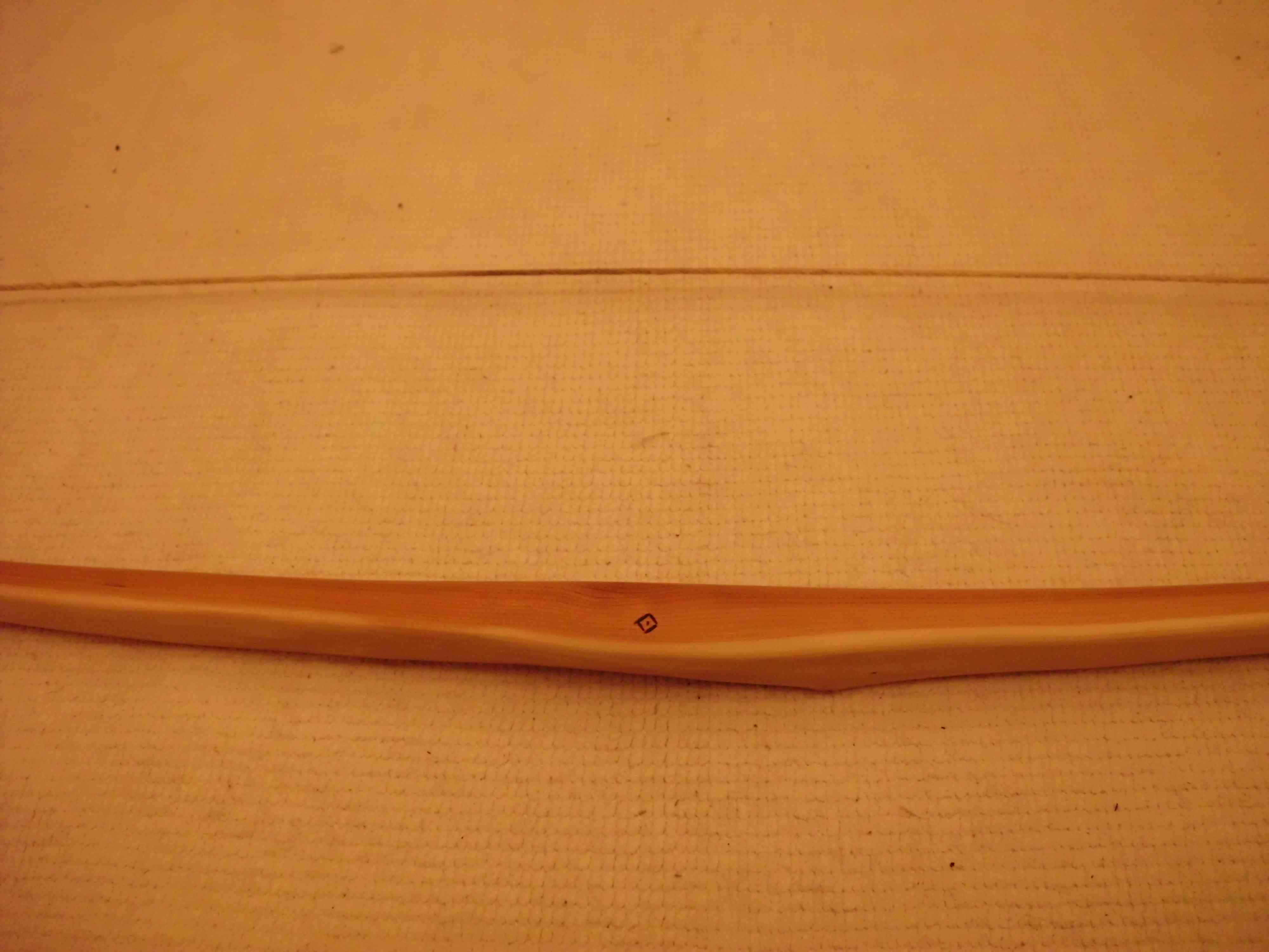

So Leute mein Wiki-Bogen ist fertig.
Er entspricht nach den Maßen eines Haithabu-Bogens um das Jahr 1000 rum..
Länge 182 cm
von Nock zur Wicklung 170 cm
Holz Eibe
bei 28" 52 lbs
Länge 182 cm
Holz Eibe
bei 28" 52 lbs

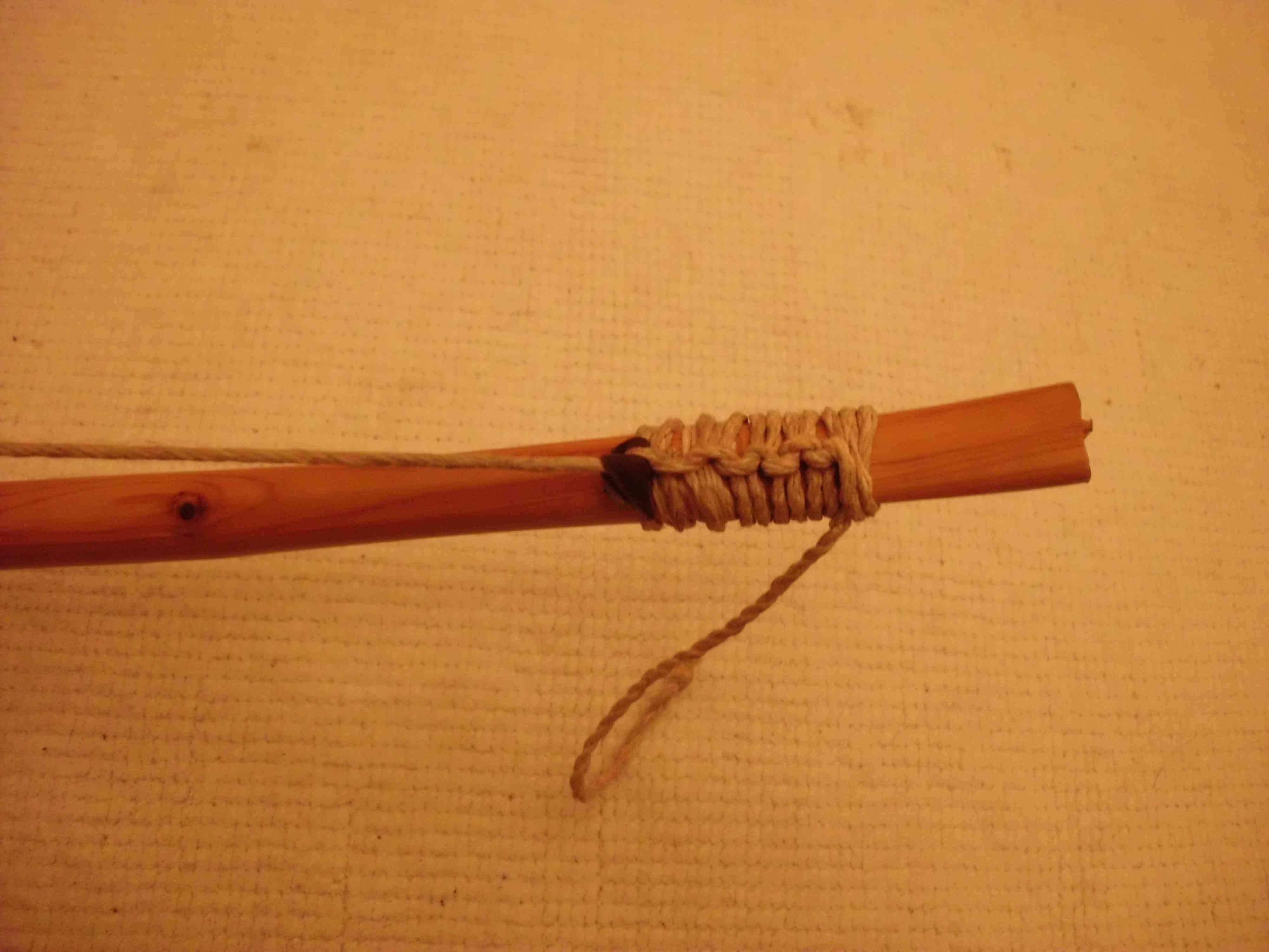

Im Tillerbild ist der linke Wurfarm der obere. es sieht so aus als biegt er sich mehr, aber am ende ist er ein bischen deflex.
Die sehne besteht aus Leinen und ist unten mit dem Fischrückenknoten gebunden.

macht des nigs das die Sehne direkt aufm splint liegt?
Re: Haithabu-Bogen
ne das macht nichts.auserdem ist er ja gesichtert durch die wicklung gegen aufreisen

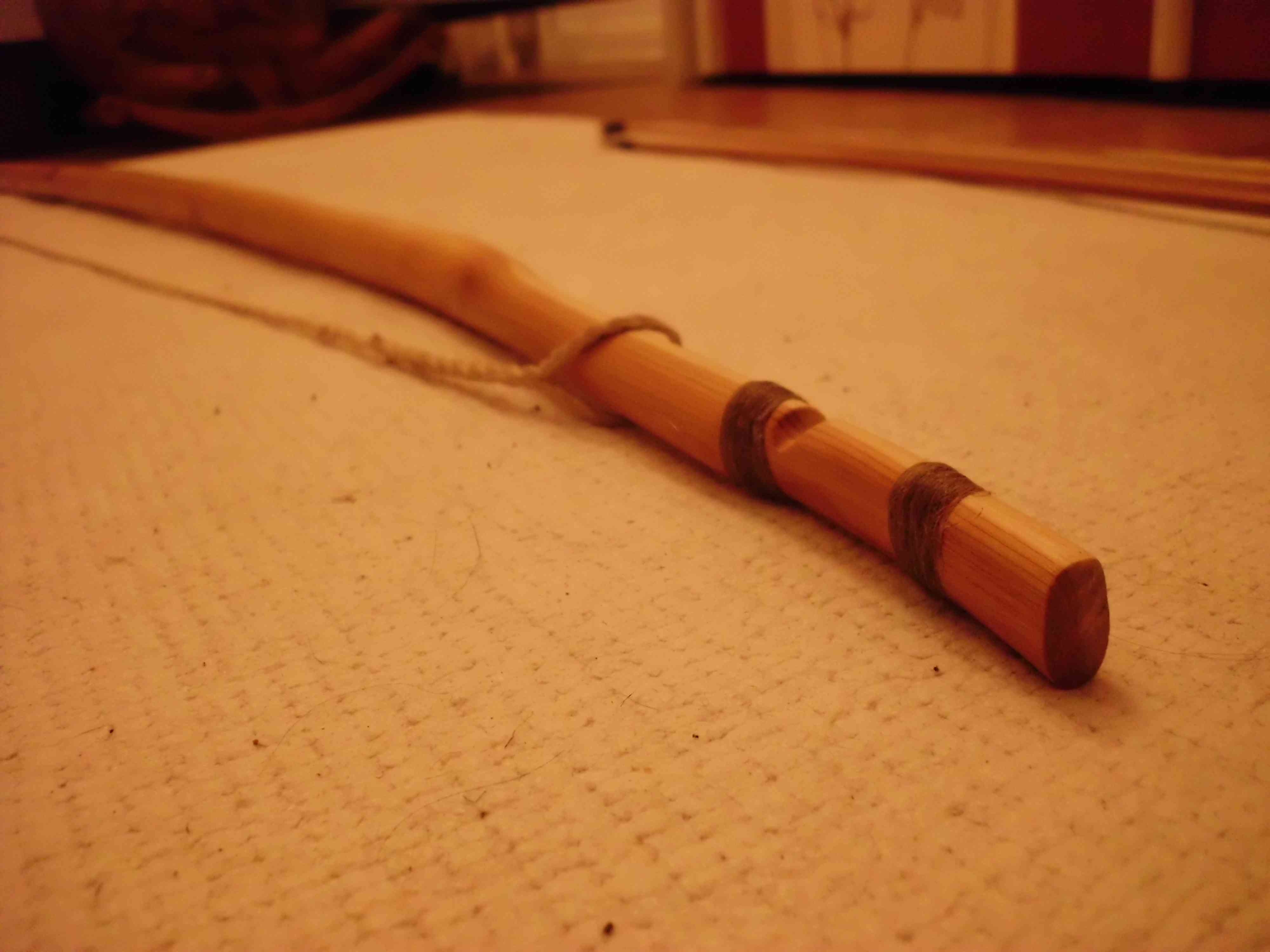

Hast du die Enden auch nach hinten gebogen? oder verwechsel ich da grad was?
Re: Haithabu-Bogen
ja .aber nur ganz leicht. so extreme enden an den bögen mag ich nicht so gern

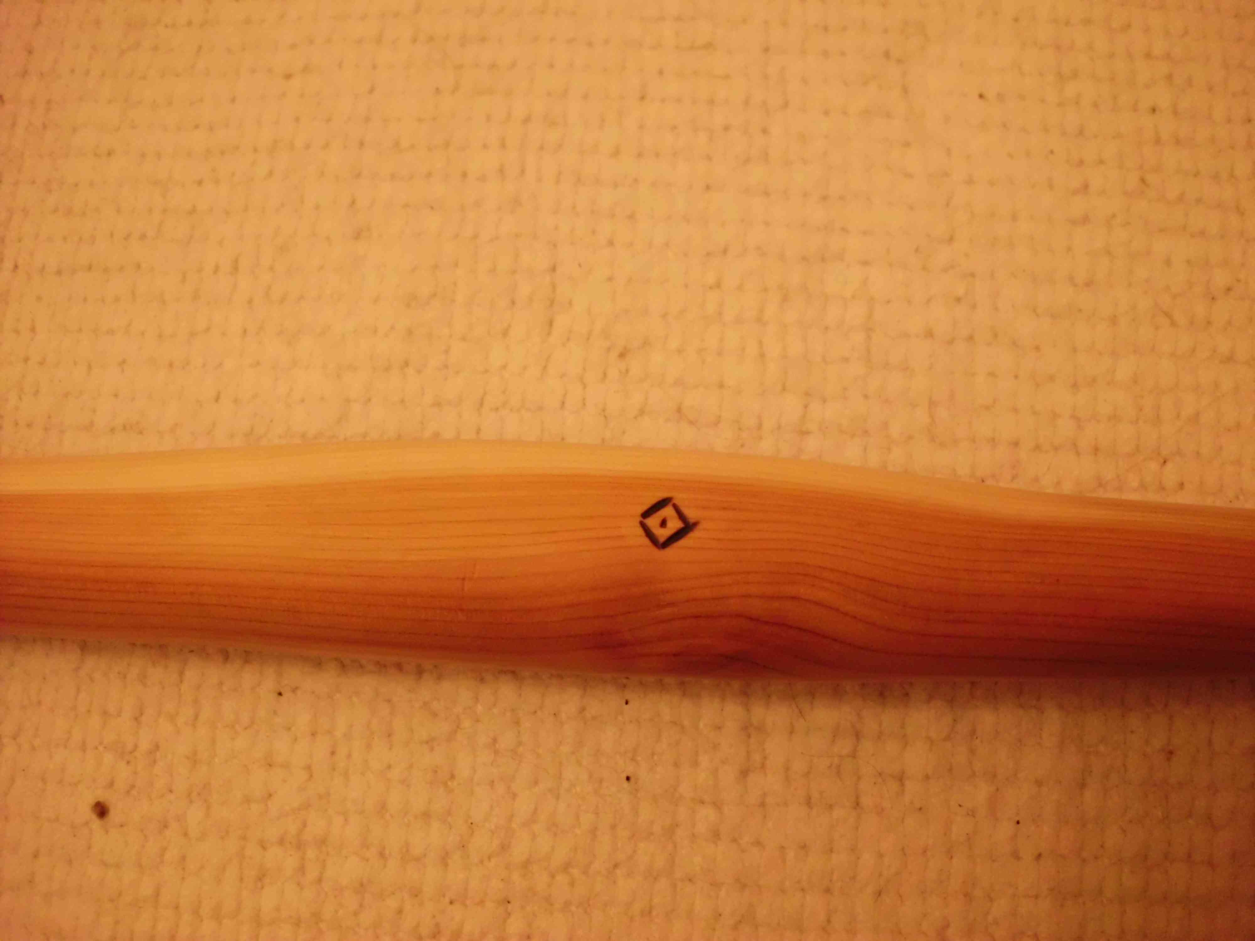

sehr schöner bogen und die seiten gestaltung is echt witzig
