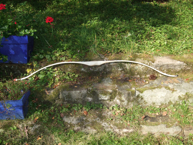

OLD FLAME Eschen-Recurve mit Rohhautbacking...
Der erste Bogen, den ich seit fast einem Jahr gebaut habe, ist ein Eschen-Recurve mit Rohhautbacking, 67"ntn, 30#@26", 12-Strang FF, Wasserbüffel-Overlays, Hirschledergriff. Da ich den Bogen für eine alte Flamme von mir gebaut habe, heißt er OLD FLAME.

Was ist denn das für eine Art von Farbe, die Du für die Bemalung genommen hast? Ist das Placka? Sie sieht so dick aus. Hält sie den Bewegungen des Holzes stand oder reißt sie ein?

Windmann, wie geschrieben, die Farbe ist Tusche und Acryl. Kann nicht nachvollziehen was Du meinst, wo siehst Du denn dicken Auftrag?? Also nein, die Farbe reißt nicht.

Die Recurves sind gedämpft oder? Das Backing ist in erster Linie da um sie zu halten?

Vielleicht hätte ich eher von einem satten Auftrag schreiben sollen. Das war nicht abwertend gemeint, sondern tendierte eher in Richtung der Leuchtkraft. Aber das wird natürlich durch die Acrylfarbe erklärt.medicinewheel hat geschrieben: Windmann, wie geschrieben, die Farbe ist Tusche und Acryl. Kann nicht nachvollziehen was Du meinst, wo siehst Du denn dicken Auftrag?? Also nein, die Farbe reißt nicht.
Ich hatte bei einem Kinderbogen mal mit Farbe experimentiert, die schon bald Risse aufwies. Und weil jetzt wieder einer für mein Sohn ansteht, fragte ich. Tja, wer aufmerksam lesen kann, ist klar im Vorteil.

Besonders die Recurves gefallen mir gut, sind die gedämpft oder mit der HP reingebogen? Esche soll Gummi nach dem dämpfen werden, hab das irgendwo hier gelesen.
Wurfarmmaße und Jagresringe würde mich brennend interessieren, bin gerade selber an so einem Teil dran, aber nicht für meine "Old Flame.

@windmann: Das Weiß auf der Rohhaut sieht in echt noch mehr hervorgehoben aus, ebenso das Türkis, aber der Farbauftrag als solcher ist relativ dünn. Grundsätzlich hatte ich da auch noch keine Problem mit, daß Farbe gerissen oder abgeplatzt wäre. Die etwas unregelmäßigen Ränder sind beabsichtigt.
@moe + blauairliner: die Recurves sind mit der HP gemacht, war überhaupt kein Problem. Hatte auch den Bauch getempert, da hatte das Teil dann aber gleich mal ca 10# mehr, außerdem war der Tiller ein wenig unsteht... weswegen von der Temperei nicht mehr viel geblieben ist. Das Backing dient in erster Linie dazu, die Farbe zu halten, aber auch um den Rücken etwas zu schützen, denn die Jahresringe sind gelinde gesagt eng, aber insgesamt ist das Holz sehr gleichmäßig. Ich werde mal versuchen, einen 60-,65-Pfünder aus dem Holz zu machen, mal sehen was der so tut.
