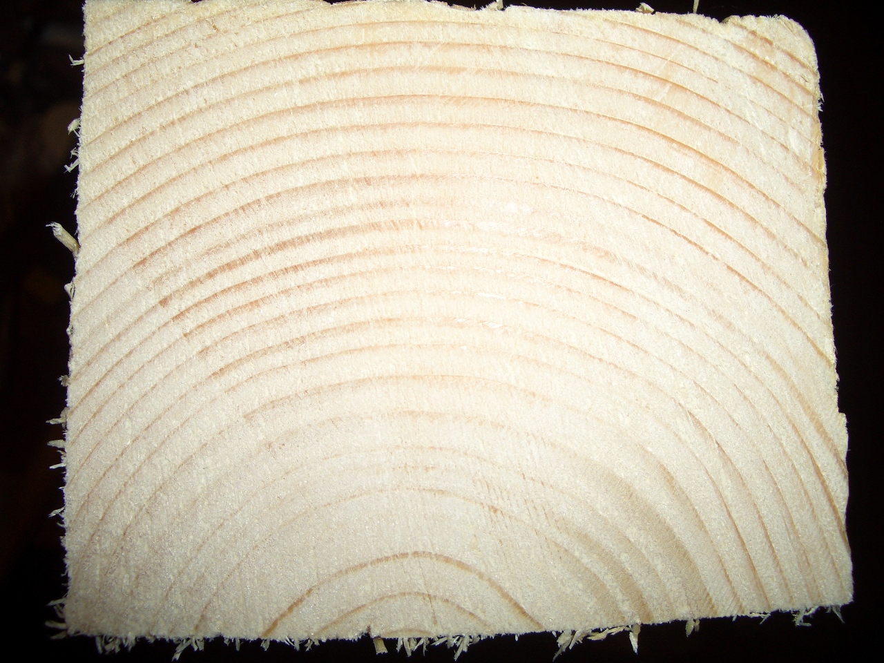

Man muss zwar bei der Auswahl ein wenig aufpassen, dass die Jahresringe einigermaßen gerade im Holz liegen und die Äste aus dem Bogen fallen.
Jahresringe eine Seite
Jahresringe andere Seite

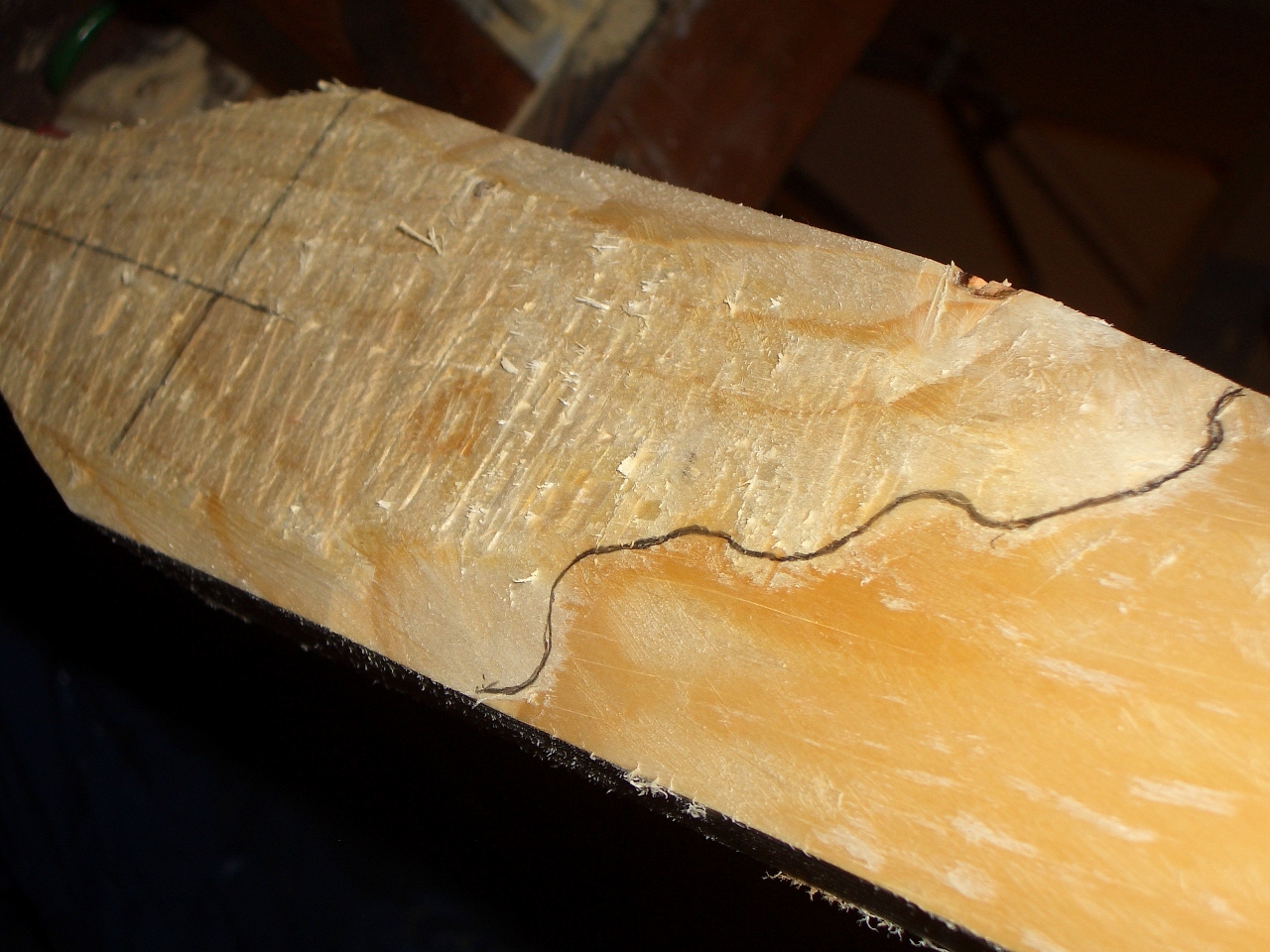

Beim herunternehmen der Jahresringe mit dem Ziehmesser hilft es, wenn man immer mal wieder den Bereich mit einer Ziehklinge bereinigt und sich den Jahresringverlauf mit einem Bleistift markiert. Ich war überrascht, wie schnell ich den Dreh raushatte. Wichtig ist, dass das Ziehmesser scharf ist. Dann zieht es sich fast von allein in die hellen spröden Früholzbereiche. Der erste Wurfarm hat noch drei Stunden gedauert, der zweite dann nur noch eine.
Markierte Jahresringe

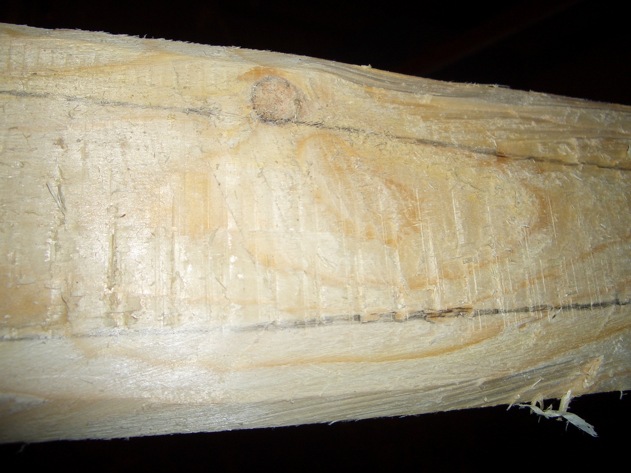

Es kann auch nicht schaden, schwierige Stellen, z.B. Äste zu markieren, damit man dort vorsichtiger zu Werke geht. Ich konnte an Ästen das Holz ganz gut nach oben weghebeln.
Schwierige Stelle markiert
An einer Stelle ist der erste Jahresring, den ich ausgewählt hatte, etwas weiter heraus gekommen und war deswegen verletzt. Da musste ich wohl oder übel einen tieferen freilegen.
Verletzter Jahresring
Danach ist der gewählte Jahresring aus dem Rücken herausgalaufen und ich musste noch einen Ring tiefer gehen. Vielleicht war es ein Fehler, am Wurfarmende anzufangen. Ich habe jetzt vom Griffbereich her gearbeitet und das fiel mir leichter. Das mag aber auch daran liegen, dass ja schon eine Menge Holz runter war.
Auslaufender Jahresring

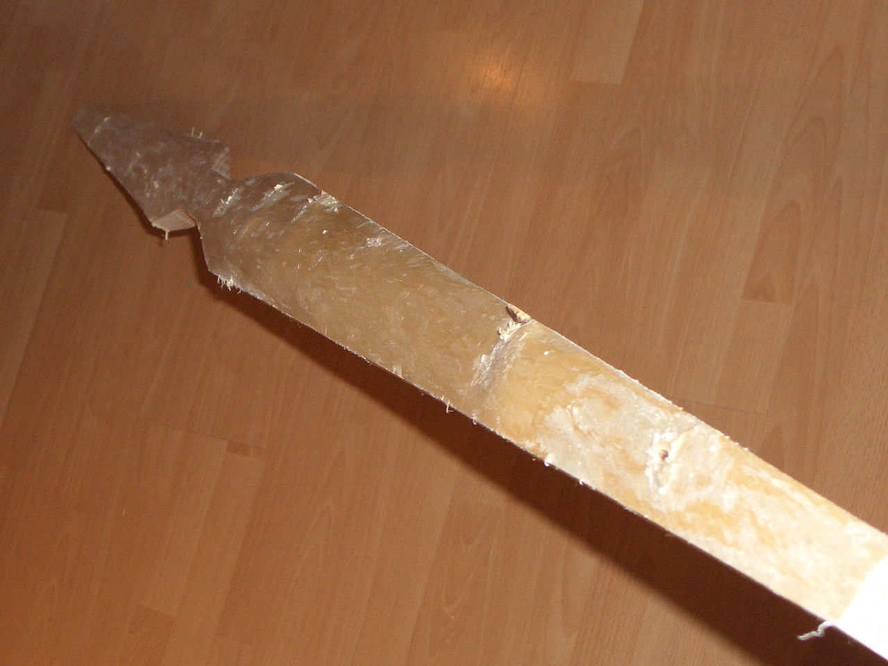

Irgendwann war der Bogenrücken dann freigelegt. Wer hätte gedacht, dass noch so viel Baumcharakter in einem zugesägten Stück Holz steckt. Ich muss noch vorsichtig die Frühholzreste mit der Ziehklinge entfernen.
Freigelegter Bogenrücken

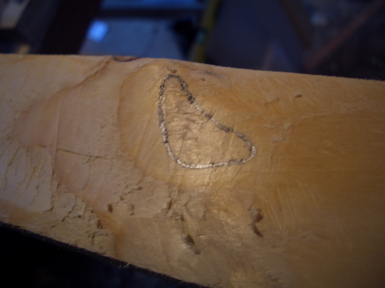

In der Nähe des breitesten Bereiches ist ein Astloch direkt am Rand. Ich kann das erste Glied meines kleinen Fingers hineinstecken. Soll ich das Loch im Bogen lassen oder herausfeilen?
Astloch
Astloch

sauber verdübeln das Loch, mit Kernholz, das hast Du ja noch
Windmann
Beiträge: 844
Re: Übungsbogen aus Kieferbohle
Beitrag von Windmann »
Also, wenn Du Dir die Arbeit machen willst, dann nimm einen Dübel und klebe ihn dort ein. Wie Du ja selbst schon geschrieben hast, könnte ein Bogen aus Kiefer klappen, wenn denn nur die Wurfarme breit genug sind. Somit wäre ein Herausfeilen kontrakproduktiv.

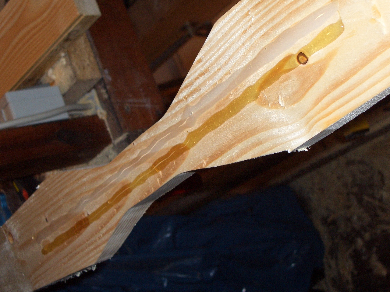

Nachdem ich beide Klebestellten also ordentlich mit dem Schweifhobel plan gearbeitet hatte, wurden diese entölt. Nach etwa einer halben Stunde Zeit zum austrocknen, habe ich auf der einen Fläche über die gesamte Klebelänge zwei Strecken mit jeweils einer Komponente Uhu endfest gelegt. Diese habe ich dann direkt auf dem Holz gründlichst vermischt. Faustformel dabei: Man kann nie zu viel, höchstens zu wenig mischen.
Zwei Strecken Uhu endfest Komponenten

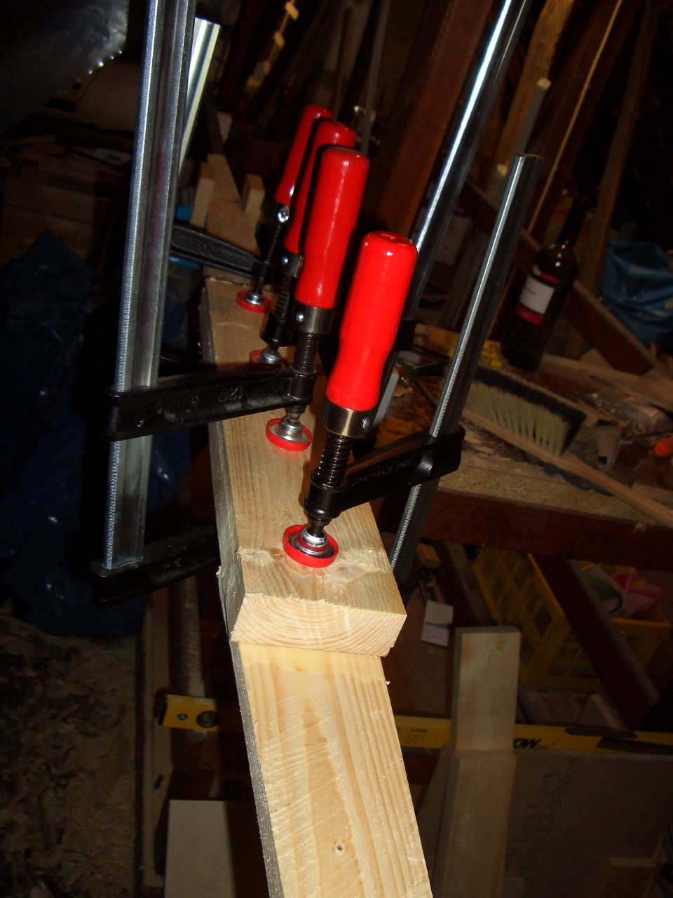

Das neue Griffstück habe ich dann nur "handwarm" mit Schraubzwingen festgezogen. Fausformel hier: Man kann nie zuviele, höchstens zu wenige Schraubzwingen verwenden. Bei mir waren leider nicht mehr zur Hand. Ich hoffe, der Druck verteilt sich trotzdem ausreichend. Wenn man zu fest anzieht, presst man den ganzen Kleber wieder raus und die Verbindung hält nicht. Bei mir ist zwar überzähliger Kleber ausgetreten, der lies sich allerding relativ einfache mit einem Papier-Küchentuch aufnehmen. Ich nehme das mal als Zeichen, dass ich den richtigen Anpressdruck in etwa gefunden habe.
Klebestellte unter Druck

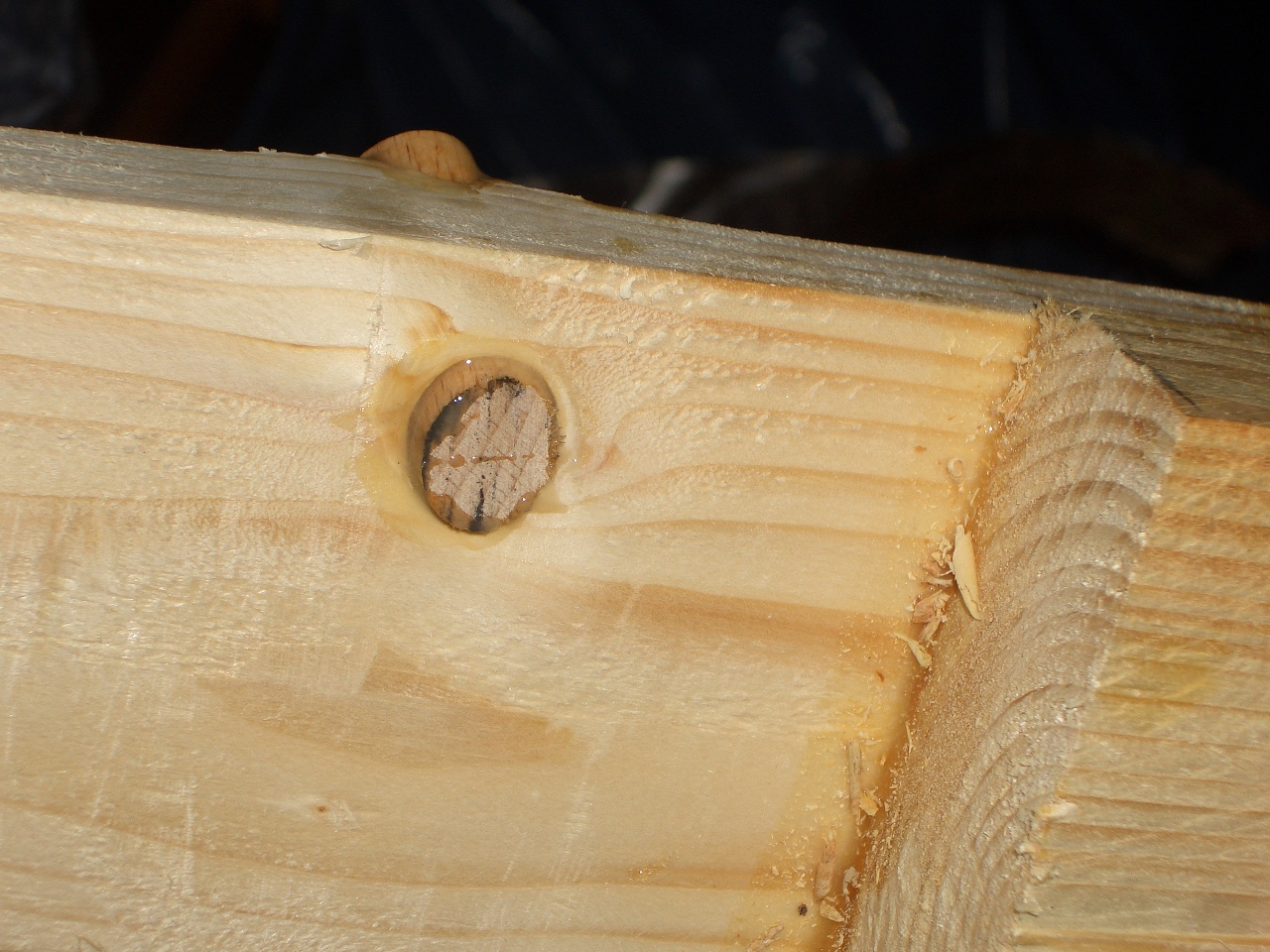

Zwei Äste habe ich ausgebohrt und einen Buche-Dübel ebenfalls mit Uhu endfest eingeklebt. Das ist wirklich ein super Übungsbogen für mich. Jetzt hab ich auch noch Dübeln geübt. Damit alles besser aushärtet, hab ich den Bogen mit ins wärmere Wohnzimmer genommen.
Dübel von der Rückenseite
Dübel von der Bauchseite

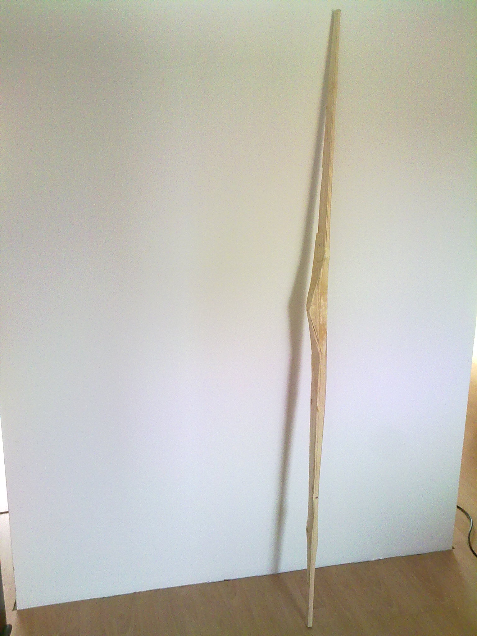

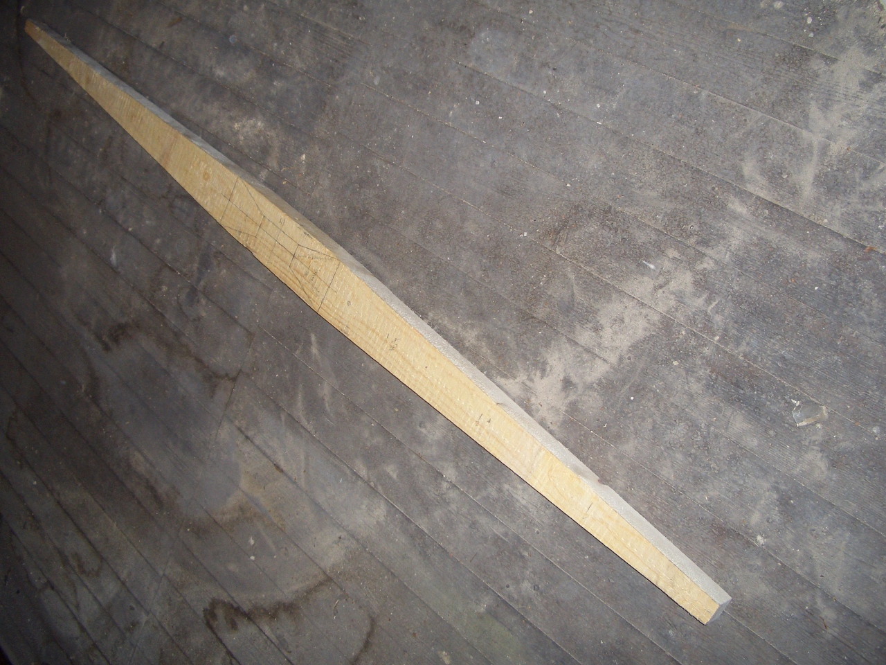

Bevor ich mich in den Urlaub auf Wachholderkjagd verabschiede, hier nochmal der aktuelle Stand meines Übungsprojektes:
Griffstück reduziert
Viel weiter bin ich noch nicht, aber ich habe das aufgeklebte Griffstück grob auf Bogenform reduziert. Leider habe ich keine Bandsäge, so dass zeitaufwändige Handarbeit von Nöten war. Ein bischen habe ich die Wurfarme mit dem Ziehmesser schon runtergearbeitet, aber da wartet noch ein bischen Arbeit, bis ich zur Raspel greife.

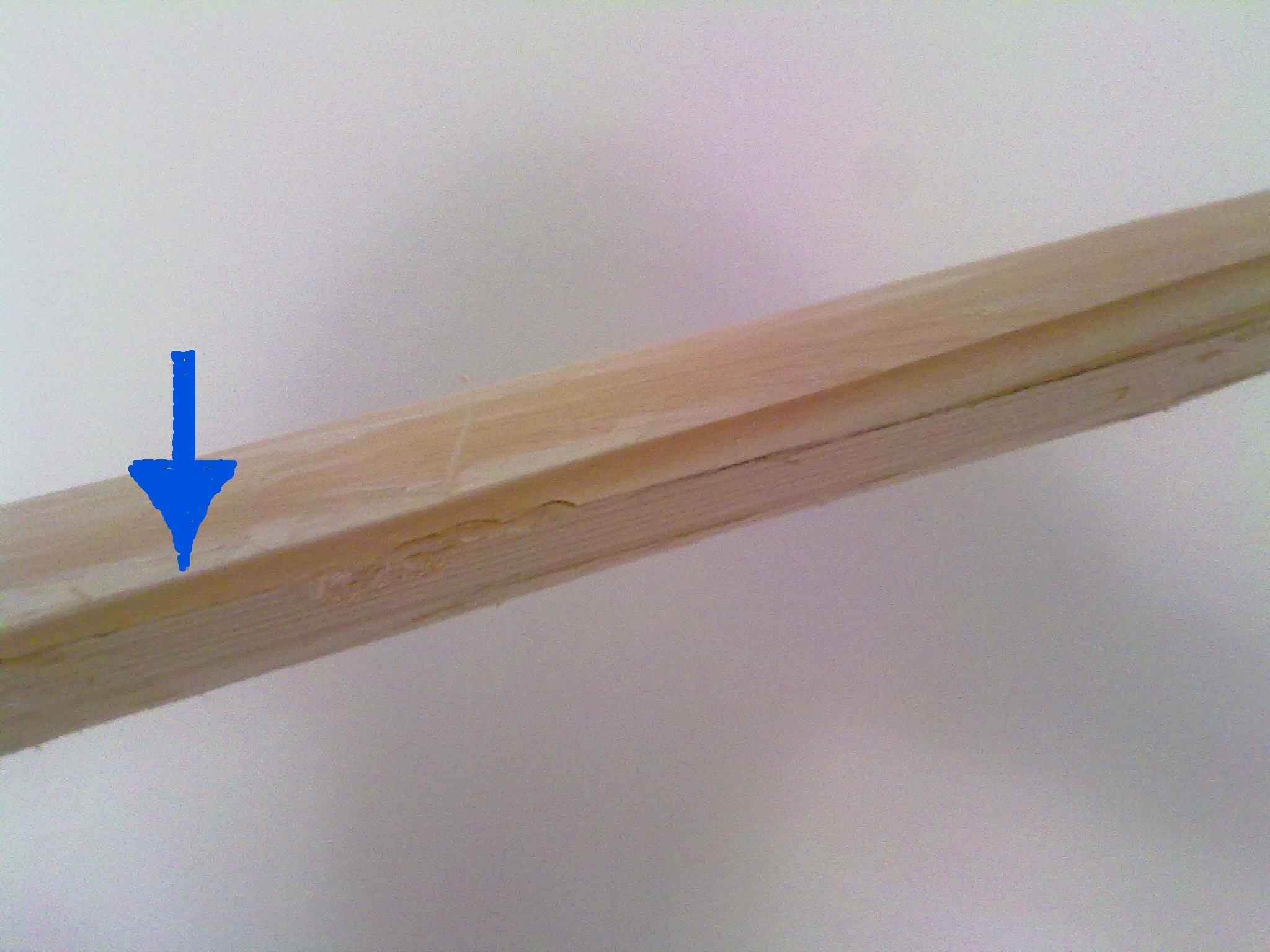

An einer Seite im breiten Bereich habe ich den Wurfarm schonmal bis auf die Markierung runtergearbeitet. Der Pfeil zeigt auf die schmalste Stelle im gesamten Wurfarm. Das sind etwa 4mm. Da der WA noch sehr steif ist tendiere ich dazu, hier die Breite zu reduzieren. Dadurch steigt dann zwar die Belastung des Holzes, ich kann aber vernünftige Übergänge an den Kanten machen. Dort bin ich auf ca 9cm Breite und würde auf 8cm reduzieren. Gibt es Einwände?
Schmale Seite
Schmale Seite

Ich hab da mal zwei Fragen:
Warum muss man denn Epoxy unter Druck festwerden lassen, bildet das nicht von sich aus so eine Faserstruktur?
Und warum verdübelt man Löcher im Wurfarm? Dann müsste sich der Dübel ja mitbiegen, obwohl seine Fasern längs liegen. Ja, das geht wahrscheinlich, weil der Dübel so klein ist...
Könnte man nicht einfach den Wurfarm an dieser Stelle etwas breiter und/oder dicker lassen?
