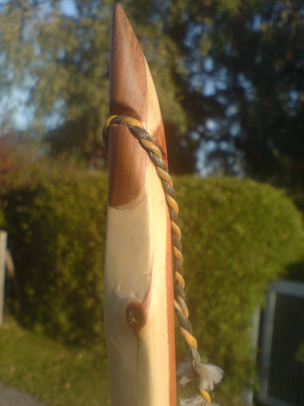

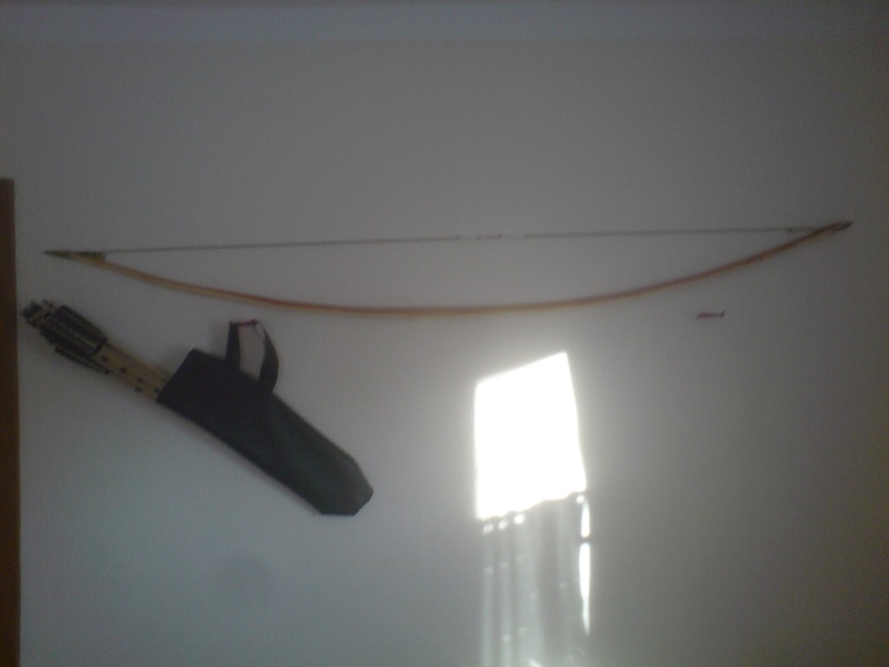

So jetzt isses endlich soweit mein erster Langbogen is endlich fertig:
Zu den Daten:
Holzart: Deutsche Waldeibe
Länge: 1,80m
Zuggewicht: 70# bei 30Zoll

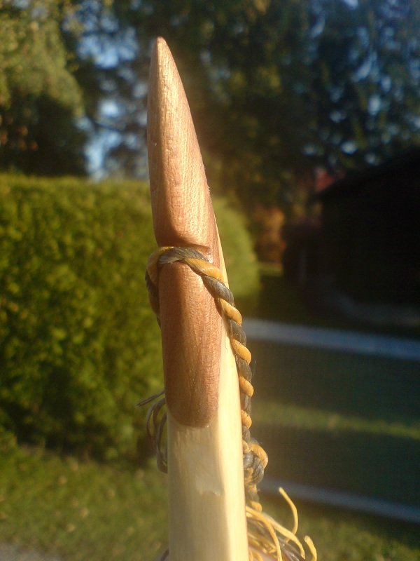

Overlays aus Ulmenkern
Ansonsten nich viel zu sagen die Bilder sagen mehr
Heute eingeschossen leider mit nicht passenden Pfeilen aber Trotzem geht ab wie Sau
werd jedoch morgen nochn Griffleder hinmachen der Griff fühlt sich noch bischen unangehnem an

wie breit sind die Tips?

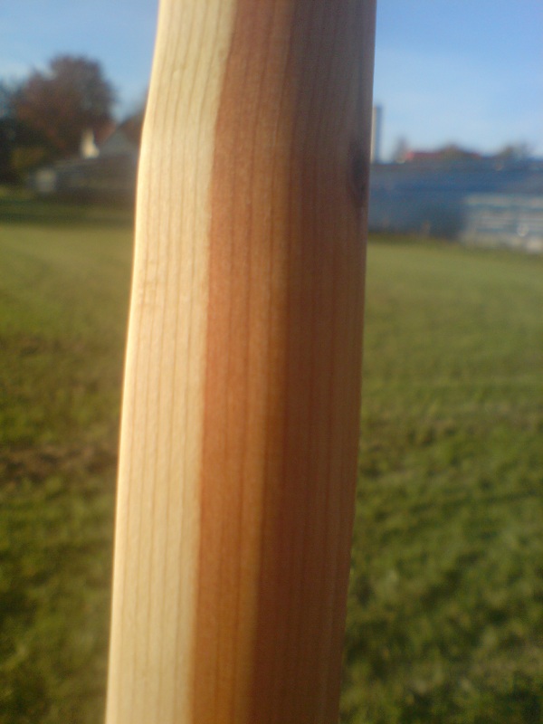

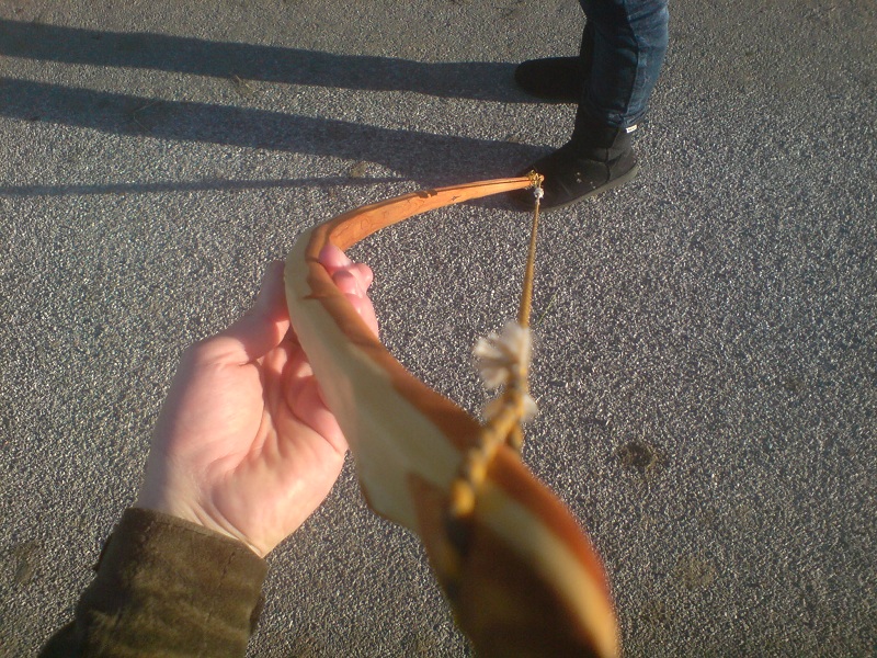

Zweites Bild von oben: hast du beim Nochschleifen den Rücken verletzt?
Ansonsten super, die Ulmennocks gefallen mir besonders gut!

Tips: 13mm

Re: Tom Toms Eibenlangbogen
@Moormann
gaaaanz gaaaanz leicht angekratzt aber nciht schlimm des schaut schlimmer aus alses is

Holztips sind immer genial, und hier passen sie super. O0

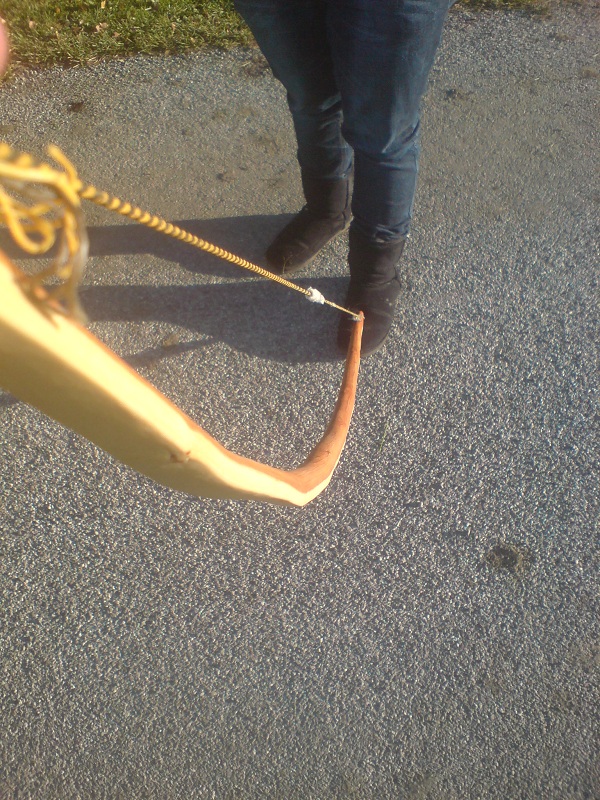

Toller Bogen! Und der Tiller ist dir ja perfekt gelungen! Da wird ja bald der erste 100er fällig sein!? ;)

@Woodhood92 eig wollt ich ja warten mim fertig bauen bis der schwiefhobel und der Tillerstock da is aber irgendwie konnt ich dann doch nciht warten also is des Teil nur nach Augenmaß ung Gefühl getillert ^^
