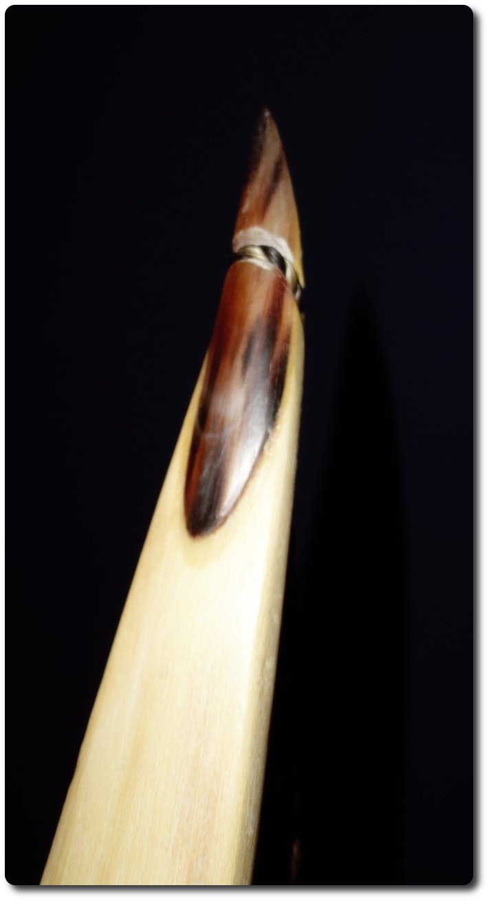

Der Holler ist ist reif. Hier mein erster 'Bruchtest' des schönen Holzes. :)
Mehr Länge gab der Stave nicht her, deshalb 52" Kerbe zu Kerbe und einen Auszug von 26" der es aber enorm in sich hat!
Hier dir Bilder, natürlich mit ein bischen Hilfe von Michael.

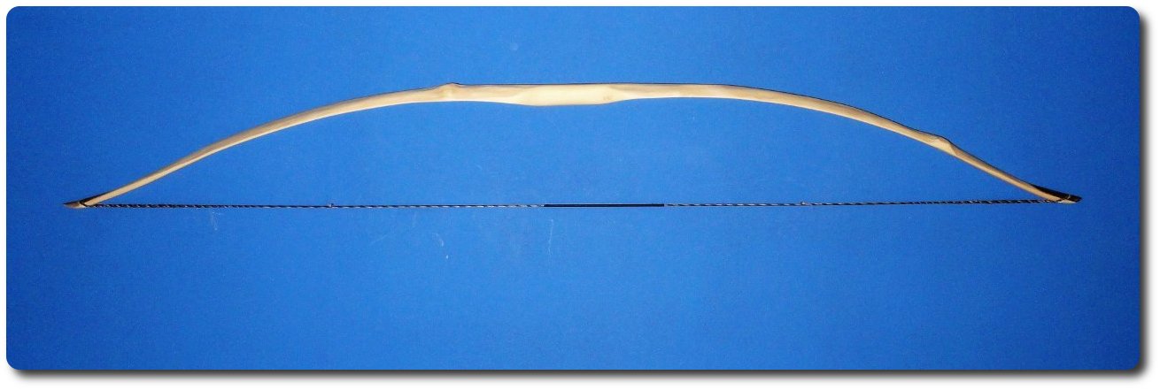

52" Holunder-Flat mit 68#@26"

flacher Bauch und gewölbter Rücken

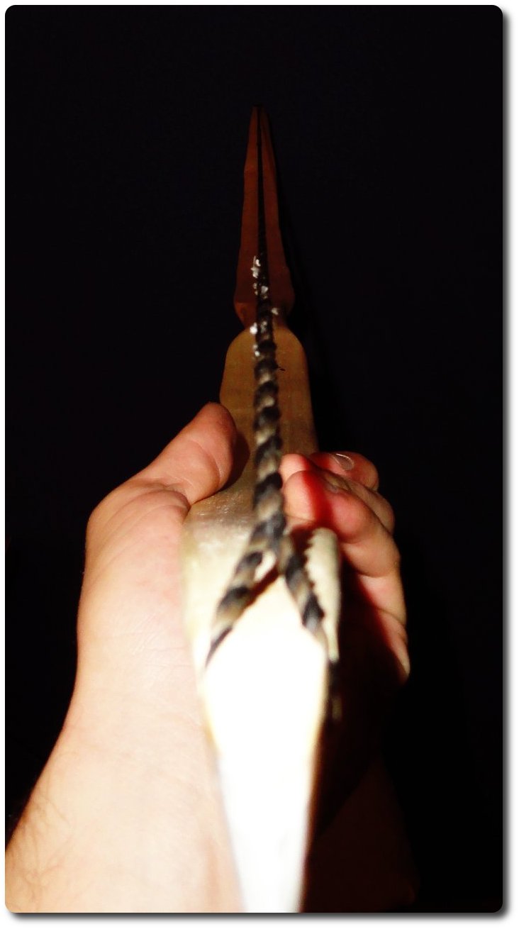

sauberer Sehnenstand
schon gemasertes Horn

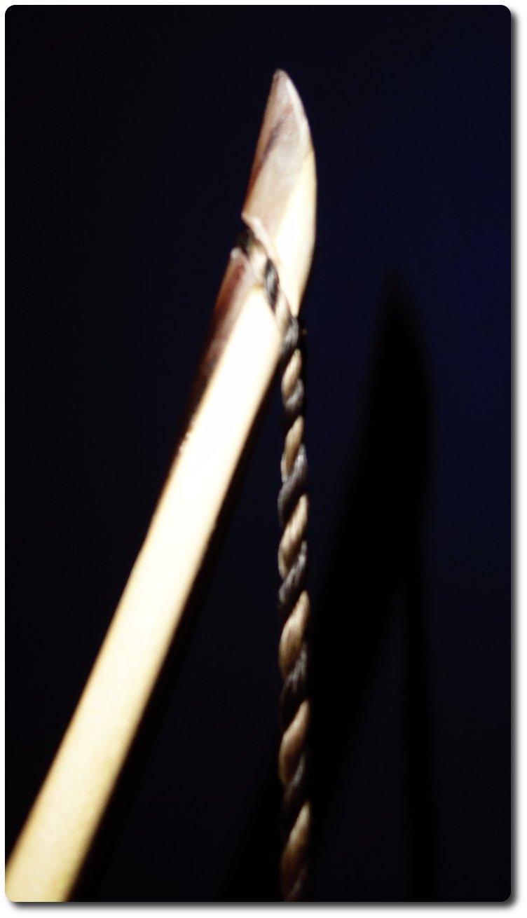

hier nochmal von der Seite

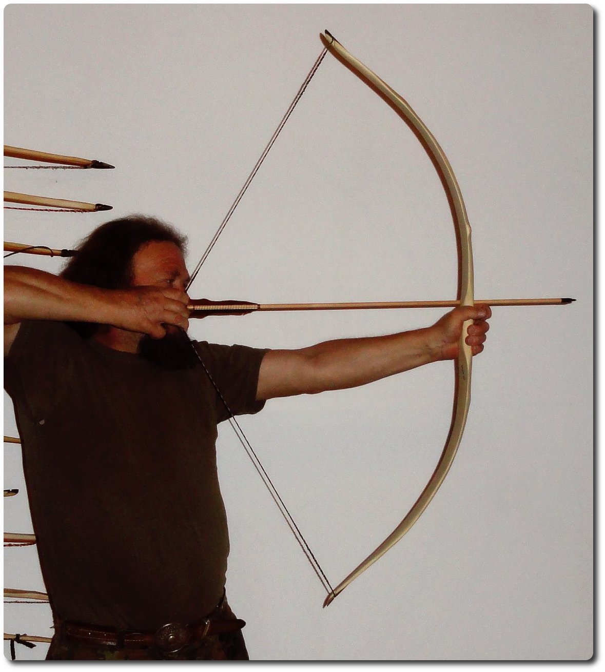

Vollauszug mit 26" evtl. auch 27"

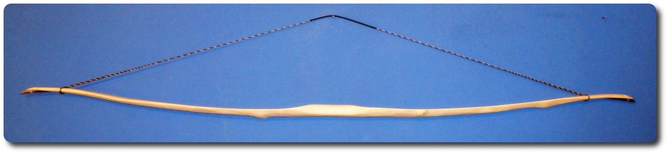

unmittelbar nach dem Abspannen. Ein sehr guter Holler.

bin ja nun nicht der Experte, aber ... der Tiller?
Rechts gefällt er mir nicht so - würde ich umdrehen, obwohl der obere länger ist. Sieht, wenn gedreht, komisch aus.

Da hast du wirklich ein kleines Meisterwerk hinbekommen, wunderbar kurz, gewaltige Zugstärke (ist das eine Auftagsarbeit von Hephaistos an dich :D ?) bei 26". Und ich find am Tiller hier gar nichts zu meckern, der ist einwandfrei.

Hochgaertner hat geschrieben:Hi,
Hmm was meinst du genau? Und wo ist da rechts? Auf dem Auszugsbild gibts nur oben und unten. Beschreib das mal bitte genauer, ich erkenne am Tiller keine verbesserungswürdigen Stellen.
