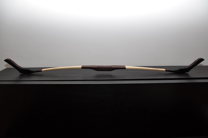

Hallo an Hand der Beiträge die ich hier gefunden und studiert habe habe ich angefangen meinen ersten Bogen aus Esche zu bauen und das kam dabei raus!
Griffbereich und Übergang zu den Siyahs sind mit Leder überzogen!
Bogen ungespannt
Bogen Gespannt
Verlauf der Sehne
Wurfarm
Griffbereich
Siyahs aus Räuchereiche
Falls ich irgendwas falsch gemacht habe würde ich mich auf Tipps freuen wie gesagt es ist mein erster bogen den ich selber baue und es soll auch kein bestimmter Nachbau eines Bogens sein!
MFG Sandhase

Hallo erstmal!
Sieht interessant aus der Bogen, vor allem für ein Erstlingswerk,...., wie siehts denn mit ein bisschen mehr Infos aus, wie zuggewicht, länge, etc.... und wie er sich schießt würde mich natürlich auch interessieren :)

Dieser Bogen sieht wirklich sehr interessant aus.
Hast du vielleicht auch ein Foto im Vollauszug?

Waas das ist ein Erstlingswerk??? Aber da ist doch sicher Erfahrung mit Holz- und Lederverarbeitung nicht zu knapp vorhanden?!
Sonst- Aaaalter! :)
Die Daten und der Auszug würden mich auch äußerst interessieren!

Ja ich bin ausbebilderter Holzmechaniker arbeite derzeit in einem Sägewerk/Furnierwerk als Verkäufer hab also viel Zeit des Tages mit Holz zu tun meine Mutter ist Sattlerin also leder ohne ende^^
Ja gut zugewicht weiß ich jetzt nicht genau wie ich das messen soll
Bogen Länge ungespannt: 65"
Bogen gespannt: 53"
Auszugslänge bis: 26"
Ja so ungefähr glaub ich ^^
Ja schießen is top sau schnell is er hof nur das des noch nen bisschen so bleibt weil die Esche schon nen bisschen der gespannten Form anpasst

AAAlsoo, doch, schöner Bogen. Ich hätte mich das jetzt zwar nicht getraut und die meisten hier im Forum auch nicht, aber
PASST !!!!
Das die Esche so bis 100 -200 Schuß Set kriegt, ist normal. Zumal bei dem geringen Biegebereich. Aber wat solls, schießt und sieht aus , als wenn gut schießt !!!
So Dicke der WA und Breite wären denn noch interessant.. N Reiterbogen als Selfbow .....
Wahnsinn ! Viel Glück damit. Wie gesagt, eigentlich geht garnicht, aber Hummel können ja nach der Physik auch nich fliegen

Sieht sauber aus, soweit man das ohne Auszug beurteilen kann! :)
Allerdings ist Esche nicht das beste Holz für diesen Bogentypus. Hoffentlich kriegt er keine Stauchrisse...
Lg Georg

Sieht für einen Erstling doch recht gut aus, zumindes was ich hier so sehe. Glückwunsch!
Wie breit sind denn die Siyahs?
Grüße, Marc

erstmal find ich es ungemein lehrreich, diesen bogen so zu sehen. auf so eine idee bin ich noch nicht gekommen. allein schon danke dafür!
griff: wenn er dir passt, genau richtig.
wurfarme: kann man ohne bild imm vollauszug nicht wirklich beurteilen. meine glaskugel faselt was von nem knick im (auf dem bild) rechten wurfarm.
siyahs: eiche ist schwer. die dinger sollten allerdings leicht sein. anscheinend hast du dir da etwas bei kassai abgeschaut und nach der form ausgesägt. probier mal die nächsten v.a. schmaler zu machen. auch die nockkerbe brauchst du nicht im siyah versenken. die sehnenspannung hält da schon etwas fest. falls du für sowas obsthölzer findest, kirsche oder sonst was leichtes, würd ich damit den nächsten versuch starten.
bei nem sauberen tiller noch glas vorne und hinten drauf - und du kannst kassai draufschreiben ;) :)

Von der Optik und Verarbeitung her top. Wär interessant zu erfahren wie lange die Esche es auf Dauer aushält.
Vielleicht kannst du ja irgendwann noch mal einen Thread darüber eröffnen. Ansonsten schöner Bogen!
