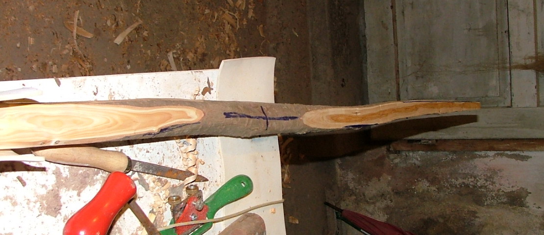

@tscho ich schaue immer zuerst ob ich eine Linie finde bei der ich den Stave nicht richten muss, also einen Achsverlauf der mittig durch den Griff geht, bei dem Stave ist die einzige Möglichkeit einer Achse die mittig durch den Griff geht aber damit verbunden, dass der dünnere Wurfarm in der Hauptbiegezone eine seitliche Verkrümmung hat, bei einem Flat mit viel Breite ist das nicht so ein Problem, bei dem Ast ist der ganze Bereich aber nur 3cm breit und am Rücken rund, um ein vernünftiges Zuggewicht zu erreichen wird das Profil tief sein müssen, daraus folgt die Seitenstabilität wird lausig sein. Die einzige Möglichkeit ein seitliches Ausbrechen und Verdrehen des Wurfarmes zu verhindern ist ein asymetrisches Profil
leicht übertrieben das Problem: bei symetrischem Profil verdreht sich der Wurfarm Achse weicht dabei nach rechts ab und kommt im Vollauszug rechts neben dem Griff zu liegen. um das zu verhindern  muss der Wurfarm an der Innenseite der Krümmung stärker sein das geht durch ein asymetrisches Profil.
@Marc dass der Markkanal nicht genau in der Mitte sondern auf die Seite der Krümmung verlagert ist verschlimmert das Problem ich lege bei diesen Ästen den Markkanal nicht frei allerdings ist damit zu rechnen dass der Markkanalverlagerung auch unterschiedlicher Kompressionswiederstand des Holzes entspricht wenns blöd lauft verstärkt das den Effekt der Verdrehung beim Auszug und dann ist einfach nicht genügend Material vorhanden um das auszugleichen

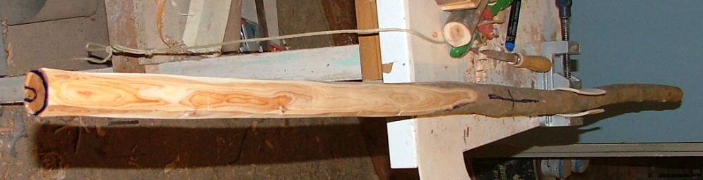

Also, mal ohne Anspruch auf die Richtigkeit geb ich mal nen tip ab,denke so würds ich machen und im Griff richten, wenns dann noch nötig sein sollte überhaupt.Live sieht so ein Stave sicher nochmal anders aus. auf dem Bild sieht er für mich aus wie über 2m, und man könnte das letzte extreme Ende kürzen.Die Linien sind unterschiedlich lang, ich denk vom Blickwinkel der Kamera her könnts mittig hinkommen.

also nochmal die Situation
nach etwas nachjustieren sieht das so aus
und von der Seite so
@Tscho dein Plan den Stave im Griff zu richten ist mir zu risikoreich, denn der Griff ist natürlich gewachsen mit Kern: mit der HLP draufheizen oder mit dem Kochtopf weichkochen, könnte zu den Sprüngen führen die mir beim Trocknen erspart geblieben sind
hier nochmal die Länge des Staves
also nix mit 2m.
Eine Verformung des Querschnitts ca. in der Mitte des Stavs gibt den Griff vor, deshalb schneide ich am dünnen Ende ein wenig ab
