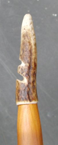

Danke Euch sehr für die Antwoten.da ist ein spezielles Holz verwendet worden,und wenn ich sage,die Sehnenkerben seien Quer,meine ich,das das aussieht als wenn du die Tips vorm verleimen ein viertel drehst.Verrückt!Hatte mal so ein Bild im Net,
Finds aber nochnicht....bitte um weiteres hilfio!

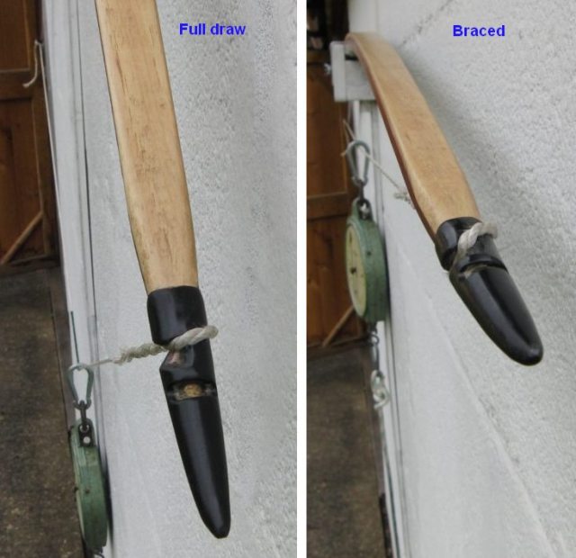

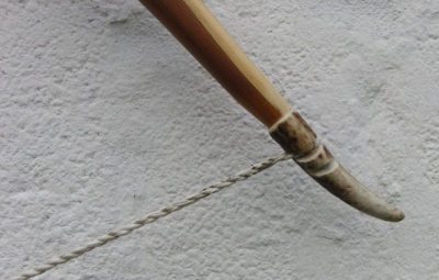

Bei den (seitlichen) Hauptkerben macht das "durchschleifen" bis auf's Holz so Sinn.
Bei den im Rücken liegenden Spannkerben wäre es hingegen sinnvoller noch Horn auf dem Holz zu belassen.
Soweit ich weiss deshalb, da gerade bei Eibe, aber auch bei anderen wichen Hölzern sonst das Holz sehr stark eingedrückt wird aufdauer, deshalb ja auch überhaupt erst die Hornnocken.
Bitte korrigiert mich falsl ich da falschliege!
