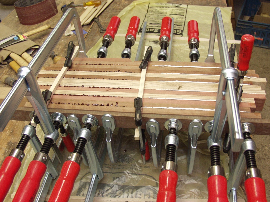

Verarbeitung: 1mtr lange Zuschnitte wurden abgerichtet, auf Dicke gehobelt, 40/15mm,mit Bandschleifer geschliffen 40er, 60er Körnung, die Hälfte der Massaranduba Leisten mehrfach satt mit Aceton eingeschwemmt und abgewischt
Leim:
1. Soudal Weißleim D3 frischer 5L Kanister
2. Bindan Cin Resorcinharzleim mit Härter ebenfalls frisch
(Urac habe ich nicht, da im techn. Datenblatt vom Bindan cin aber ausdrücklich auf die Eignung für Exoten hingewiesen wird, scheint mir das die richtige Wahl)
- Bindan nach Vorschrift mit Feinwaage angesetzt, 3min. maschinell gemischt, aufgetragen, während des Ablüftens min. 5Min. wurde der Weißleim aufgetragen.
- alle Teile gleichzeitig und en bloc verpreßt.
Trocknung bei 18 °C 20h

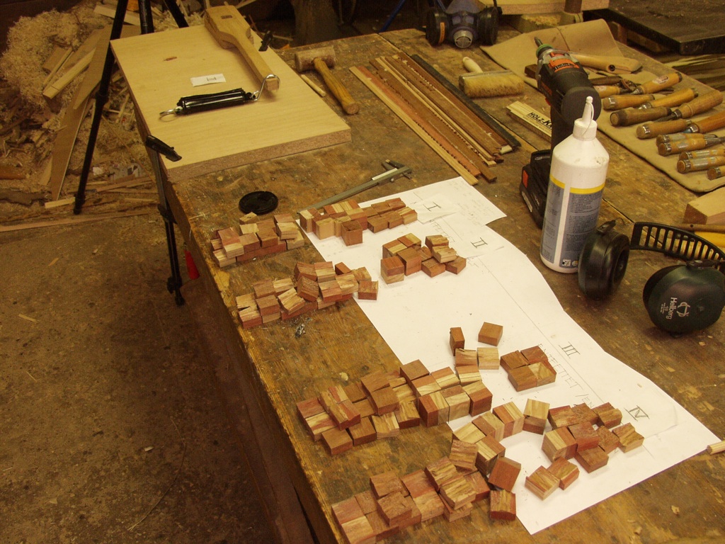

- verleimte Kanteln auf Endmaß gehobelt, 25,5/25,5, in 25,5mm lange Stücke gesägt

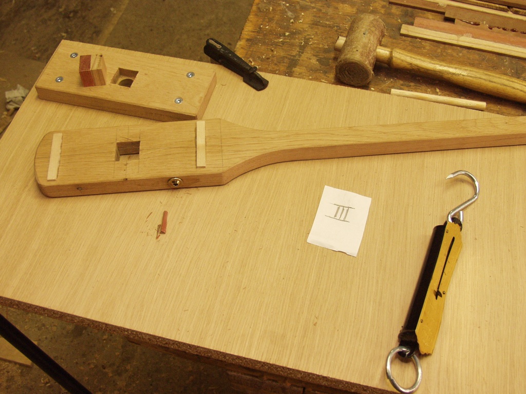

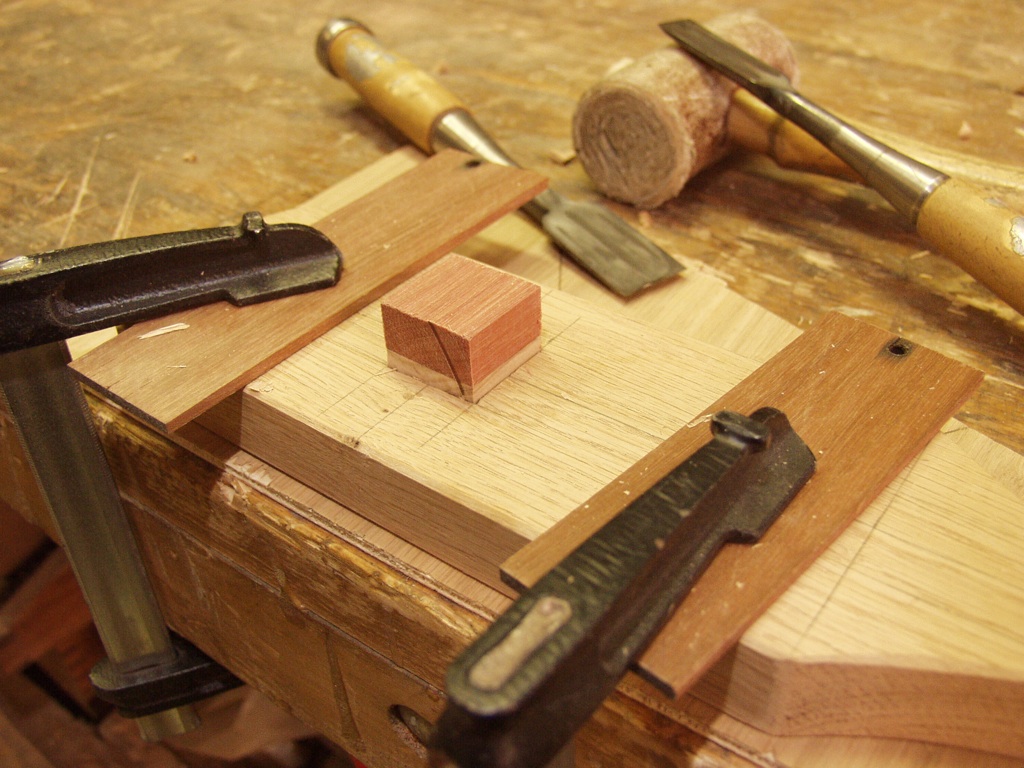

- die etwas rumpelige Zugwaage habe ich vorher nochmal mit der wesentlich seriöser gemachten vom Tillerbrett nachgemessen, sie geht erstaunlich genau
- die Proben wurden immer je eine oder zwei von I-II-III-IV getestet, so daß eine Ermüdung der Waage sich auch auf alle Proben gleichermaßen ausgewirkt haben würde
- von jeder Probe habe ich mindestens 5 Tests gezogen (zwischen 5 und 9)
