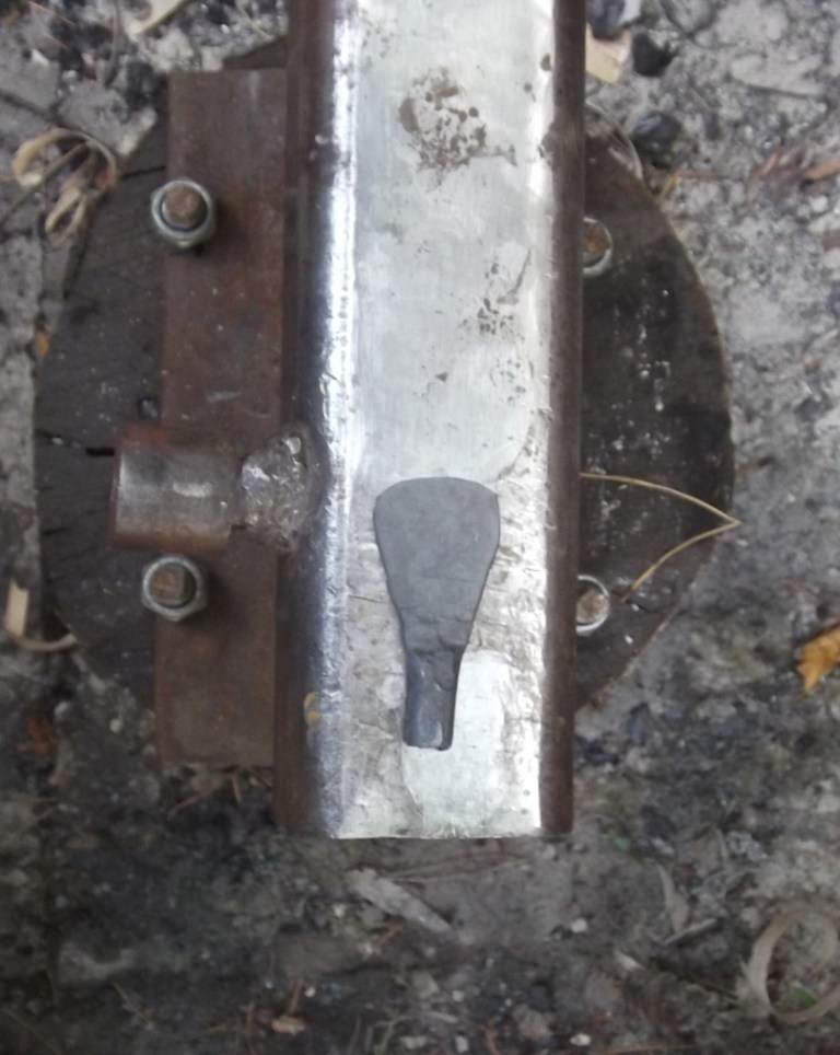

So, hier mal ein paar Bilderchen, wie man sich einen Bodkin mit Tülle Schmiedet, so zum "anfixen", sozusagen... ;) :D
Kleines Video dazu folgt die nächsten Tage noch...
1. Das Ausgangsmaterial, eine alte Stoßdämpferfeder, d=10mm
2. Rohling frisch abgetrennt (länge so etwa 3 1/2 bis 4 1/2 cm, je nachdem, welches Gewicht die Spitze am Ende haben soll)
3. Begradigte Rohlinge...
4. Ofen-Esse angefeuert...
5. Das verwendete Equipment (v. lks. n. rts.)
altes Sch...haus Entlüftungs-Rotax-Gebläse, Kegeldorn (10°), Wasserpumpenzange, Schloßerhammer, Spalthammer (opt.),
Schmiedezange flach, Schmiedezange Rundmaul (mehr od. weniger ;) :D ), impr. Ofen-Esse, Bahnschienen-Amboß...
6.u.7. Das geschmiedete Tüllenblech sollte eine in etwa gleimäßige Dreiecksform aufweisen.
8. Anrunden des Bleches, damit es auch die Rundung in der gewünschten Richtung annimmt...der Rest passiert dann quasi wie von selbst...
9.-11. Schmieden der groben Tüllenform... erst wird das Tüllenblech über die Außenkanten geschmiedet. Dabei nimmt es schon von selbst grob die spätere konische Form an. Wenn es einigermaßen in Form ist, wird an dem Übergang Tülle>Spitze weitergeschmiedet, daß Tüllenblech wird dadurch sozusagen "aufgerollt" und die Kanten schieben sich dabei übereinander, so das man nun mit dem Kegeldorn die endgültige Form und das richten beginnen kann.
12.u.13. Das "Spezialwerkzeug", der Kegeldorn zum endgültigen Formen und richten der Tülle kommt zum Einsatz...
Wenn das Formen u. richten soweit abgeschlossen ist, kann man den "Hals" (Übergang Tülle>Spitze) noch etwas mit der anderen, der Keilseite des Hammers "zart anschlanken"...
14.-16. Die Vierkantspitze ist rel. schnell gemacht. Hierbei ist nat. auf eine saubere Ausrichtung zur Tülle zu achten...
Anschließend kann man die Spitze noch härten (aber bitte NUR die Spitze, ca. auf 3/4 Ihrer länge, NICHT die Tülle !!!) und sauber Schleifen, bzw. durch entspr. Schleifen die Tülle kürzen und vor allem das Gewicht anpassen.
Der hier gezeigte "Roh-Bodkin" hat jetzt noch ein Gewicht von ca. 300 - 320gr., was sich nach dem Schleifen, bzw. dem kürzen der Tülle und saubermachen des Halses schnell auf 220-250gr. reduziert...
Und fertig ist der Bodkin mit geschmiedeter Tülle... ;) :) :)

Übrigens (1.Foto):
Sehe ich das richtig, daß Du Dir den Luxus eines Kreuzsupports als Schraubstock gönnst ? 8) 8) 8)

Naja, es ist teilweise schon mehr ein Kreuz denn ein Support... ;) :D :D
des Dingen wackelt teilweise wie´n Lämmerschwanz, aber zum einspannen, um was abzusägen oder sowas reichts halt... ;) :D
