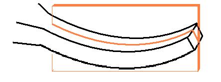

Snake-Jo hat da mal ein Bild zu gemacht:
viewtopic.php?f=15&t=13823&p=230753&hilit=+m%C3%B6llegabet#p230753

Schonen? bei der Grafik ist die Biegung der Needle Variante stärker ausgeprägt als ohne, damit wird das Material doch folglich mehr beansprucht!?
An der Grafik erkennt man auch schön den von mir erhofften Effekt- größere Bogenlänge bei gleichem Auszug.
Zum treffenden Besenstielvergleich; passt gut aber man muss unterscheiden ob der WA gleich lang mit unterschiedlichen Nadeln aufaddiert oder die Nadellänge vom WA abgezogen wird.
