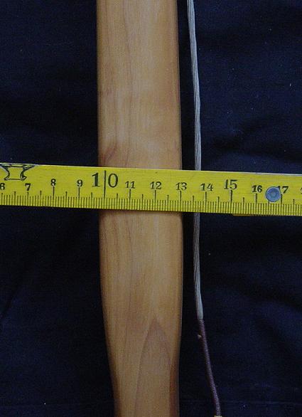

Polly, sooo klobig sind die Enden nicht, das Bild täuschte. Die "Nockoverlays" die man aufgeklebt sieht sind in der Regel deutlich dicker.
Moormann, hier ein sind ein paar Bilder die Breite zu dicke verdeutlichen sollen. An der stärksten stelle des Wurfarmes gemessen.
Gruß Mütze

Na so sieht es ganz anders aus, das ist wirklich nicht klobig, sondern im Gegenteil sehr fein und zierlich.
Ach nochwas, in deinem Anfangspost schreibst du was von 5Zoll Befiederung, da handelt es sich doch sicherlich um ein Versehen, richtig? So unwissenschaftliche Angaben aus dem Munde des Verfechters von cm und kilo ;)
liebe Grüsse und danke fürs nochmalige Zeigen
polly
