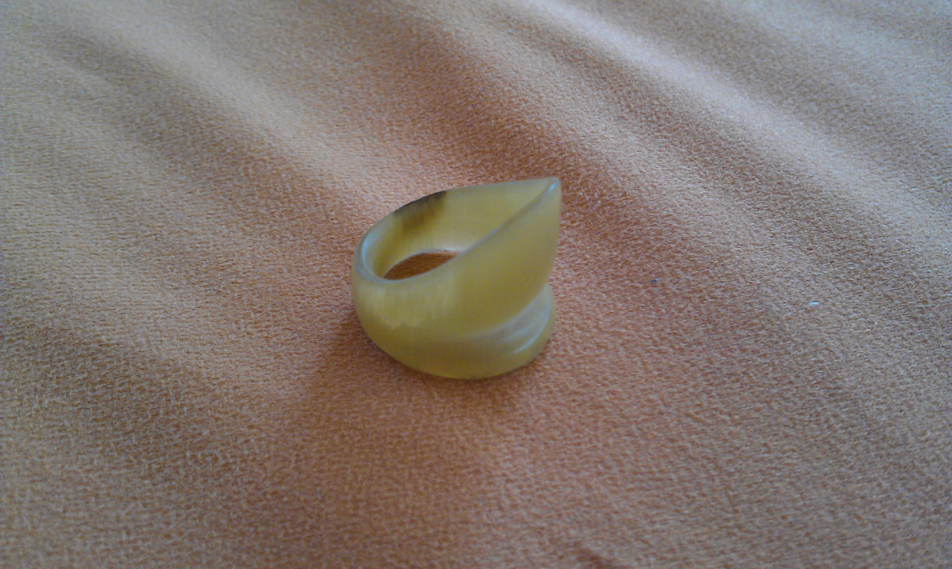

Re: Daumenringpräsentationsthread
huhu,
ich hab mal etwas an der Optik gearbeitet:
matarial: Polyesterharz (Ring)
Lack: Pmmaglasur
hält easy >60 lbs aus. mehr wegen fehlendem Bogen nicht getestet
Lack: Pmmaglasur
- Janitschar
- Beiträge: 1343
- Registriert: 13.06.2013, 22:58
Geht ja doch!!
Sauber.
Stephan
Sauber.
Stephan

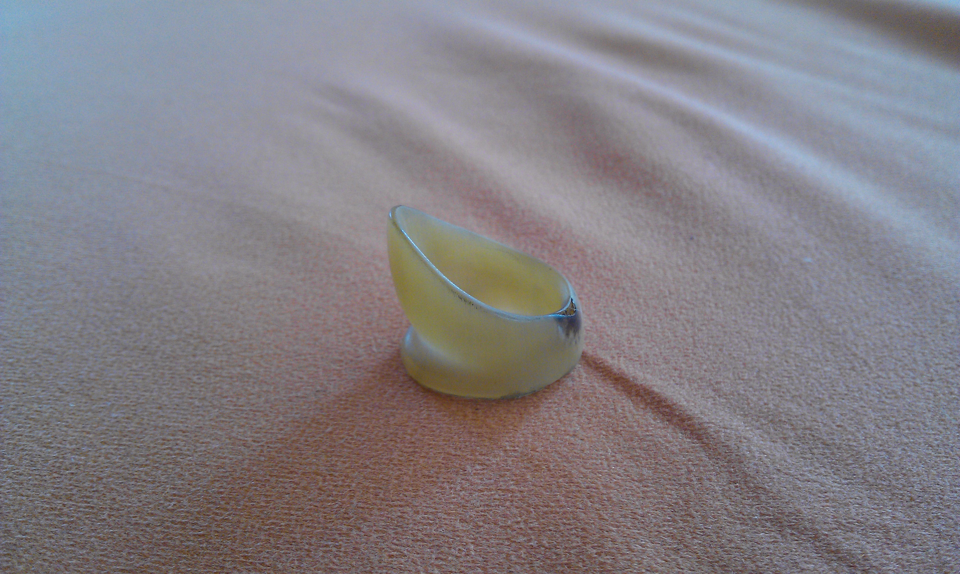

der ist schön, haste fein gemacht
das material ist recht widerstandsfähig, bei den folgenden bildern ist z.b. beim schwarzen ring - den ich nochmals geschliffen habe nicht etwa die ganz dünne stelle gerissen die braue mit ring verbindet, und unter der einkerbung ja leidet - sondern hinten die manschette ist geplatzt weil ich wohl so endlich den druck in den ring gebe statt auf den daumen...hab den mit epoxi gekittet - hält bombe
der durchsichtige Ring ist neu, bzw wurde jetzt erst aus dem groben herausgearbeitet.
Hexer hab ich den mal gezeigt letztes wochenende, dieses klobige Riesending hat er sicher nicht vergessen ^^
naja der hat nun schliff bekommen, und schießt sehr sehr sehr angenehm. hab an der bogenhand gearbeitet eben, mit dem nagelneuen ring. hab nicht einmal den ring bemerkt - so gut sitzt der. und innen ist da nichts gemacht, nur aus der form genommen.
scheint also doch was zu bringen die zu gießen anstadt (höhö) sie aus massivem material rauszuarbeiten.
der ring ist pmma pur - also plexiglas in reinform und dementsprechend flexibel und schlagzäh.
die dritte bilderreihe zeigt meinen neuen bogengriff am kaya - wie immer modelliert und abgeformt.(die linien darauf sind meine adern in der handinnenfläche
bisher sehr gut das ding.
das runterreißen des bogens liegt übrigens an der zu niedrigen vorderen schulter, oder zu hohen hinteren. am mund ankern aber den bogen vor dem herzen halten - das geht nicht ohne nach unten zu drücken.
wieso sagt mir das keiner von euch amateuren ?
nu aber nach den vielen worten mal die taten, wie immer ohne finish. da lass ich mir zeit, das hat sich bewährt.

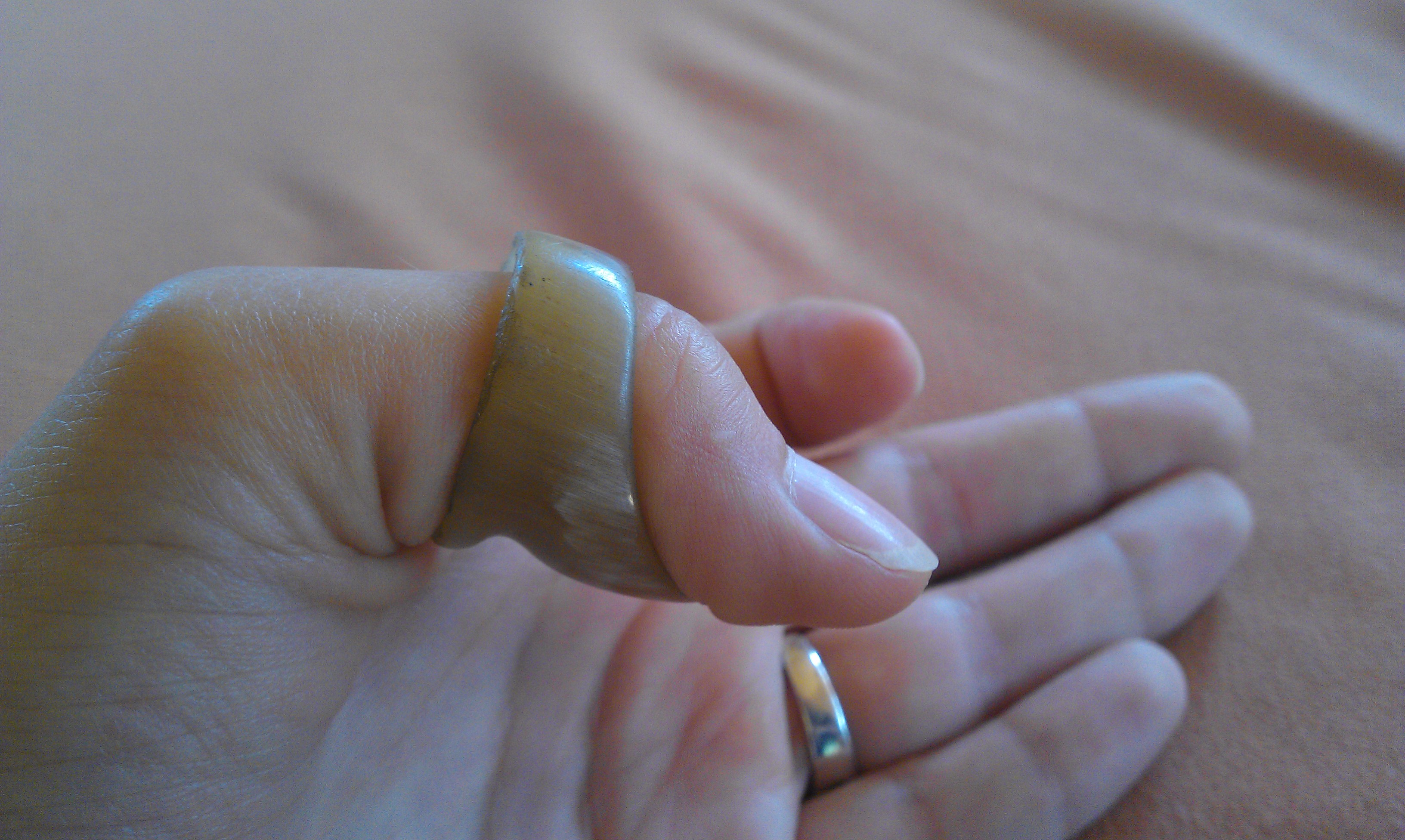

Hier ist der Ring den ich mit Janitschar am Wochenende gemacht hab. Er ist aus einem Rinderhorn. Er ist richtig schön geworden und schießt sich gut.
@corto: Ich bekomme den Sekundenkleber nicht mehr runter! Was war denn das für einer?
ehm, der der bei stephan im regal stand.
einfach abschmirgeln, kann doch nicht sein sowas
sekundenkleber kann man doch mit allem entfernen - Lösungsmittel oder nagelfeile oder oder oder
edith:
kann es sein das er etwas kurz ist *duck und renn*
edith:
