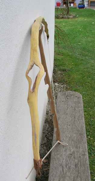

Sicher tut es weh zu höhren das er die Eibe so bauen möchte. Fakt ist: sicherlich kann es gut gehen. Fazit: lasst Ihn doch den Bogen so bauen. Jeder hat nun mal seine eigene sichtweise dazu, deswegen ist es ein Forum ;-). Und @benzi, dein Eibe-Bogen ist ein Beweis dafür das nun mal auch das beste Holz und die beste Arbeit nun mal nichts nützen wenn das Holz "nicht will", denn jede Ausnahme bestätigt die Regel.
Zum Bespiel der hier. Soll Super schießen - habe ich gelesen.
Ohne Worte !
Ohne Worte !

Hihi, jo, Boeglis "Loch-Osage" ist immer wieder ein Highlight.
Aber eher ein Beispiel für "wie gehe ich mit Ästen um", als für durchtrennte Ringe. DIE hat der bestimmt nicht...

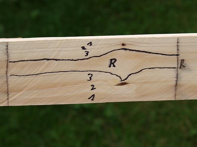

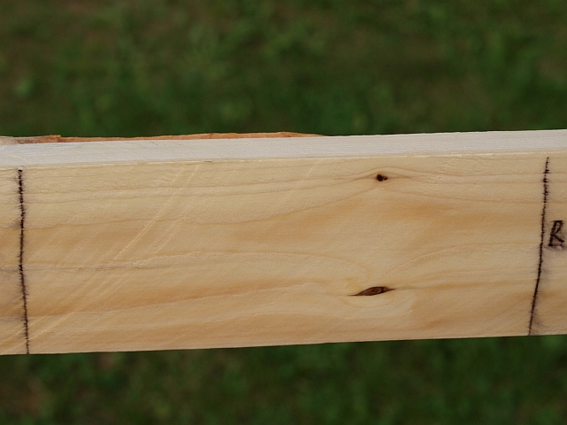

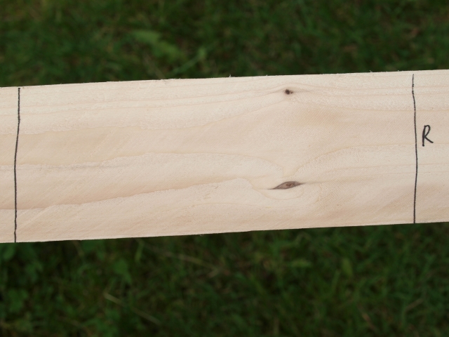

Ich habe mal Eibensplint fotografiert, um die Sache mit dem Abtragen zu verdeutlichen.
Ein Stück Eibenholz mit sehr dickem Splintbereich. Auf der Kreissäge schon mal ein Teil abgetragen und so ergibt sich dieses Bild. So sehr viel sieht man nicht.
Angefeuchtet und ein wenig mit dem Licht gespielt und schon erkennt man die Jahresringe. Doch welche muss man abtragen?

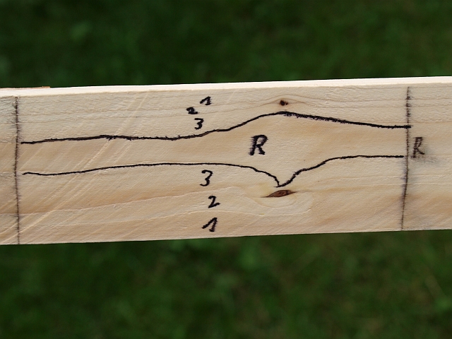

Hier habe ich das mal angezeichnet:
1 = zuerst abtragen
2 = nächste Schicht
R -Endschicht gleich Bogenrücken
Immer schön das Weiße weg und darunter das Gelbliche bleibt stehen.

wichtig für eine Entscheidung, ob mit oder ohne Splint bauen, wäre ja noch die Frage: ist Kernholzring freilegen einfacher als Splintholzring freilegen?
Grüße benzi
Squid (✝)
Beiträge: 9789
Re: Eibenbogen nur aus Kernholz?
Beitrag von Squid (✝) »
Nein. Beides der gleiche Stress.
Naja, nicht ganz: Bei Splint fällt - weil das Holz nu mal heller ist - die Trennlinie zwischen zwei Jahresringen etwas mehr auf. Insoweit ist es wohl bei Splint etwas leichter...
