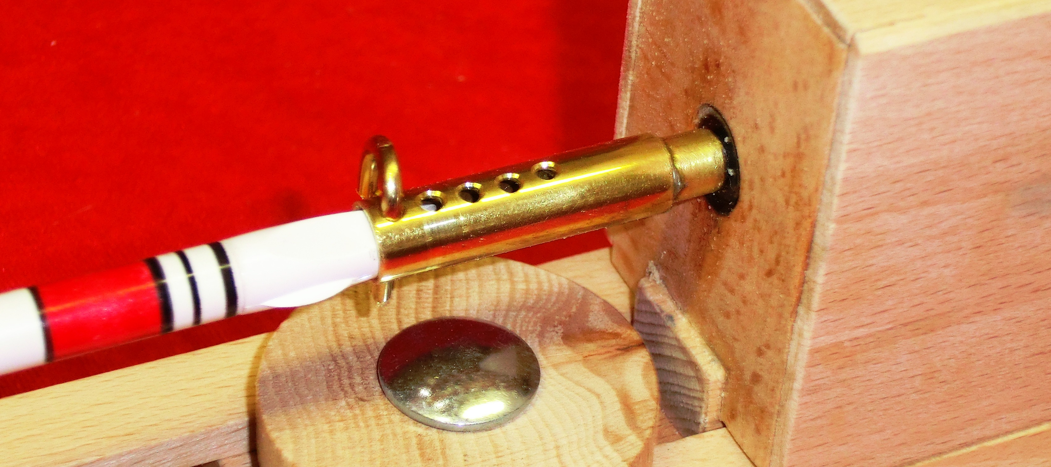

Re: Modulare Cresting Maschine
Beitrag von Günter_K »
Hallo Klaus
Das Messingrohr hat im Innendurchmesser weniger als meine Nocken. Da die Nocken nach hinten schmäler werden, zentrieren sie sich automatisch wenn sie bis zum Anschlag reingeschoben werden. Schmälere Nocken gehen deutlich tiefer rein, daher muss der Stift (welcher den Pfeil beim Drehen hält) auch weiter hinten rein, sonst geht die Nocke nicht bis zum Anschlag rein.
Ich habe zwei Bilder mit zwei verschiedenen Nocken und den verschiedenen Reinstecktiefen (seeeeehr zweideutig ;)) im Beitrag.
Gruß Günter

Inzwischen habe ich diese Art der Nockbefestigung auch am Motor realisiert.
Damit wird auch ein etwas ungerader Pfeil besser stabilisiert.
Günter

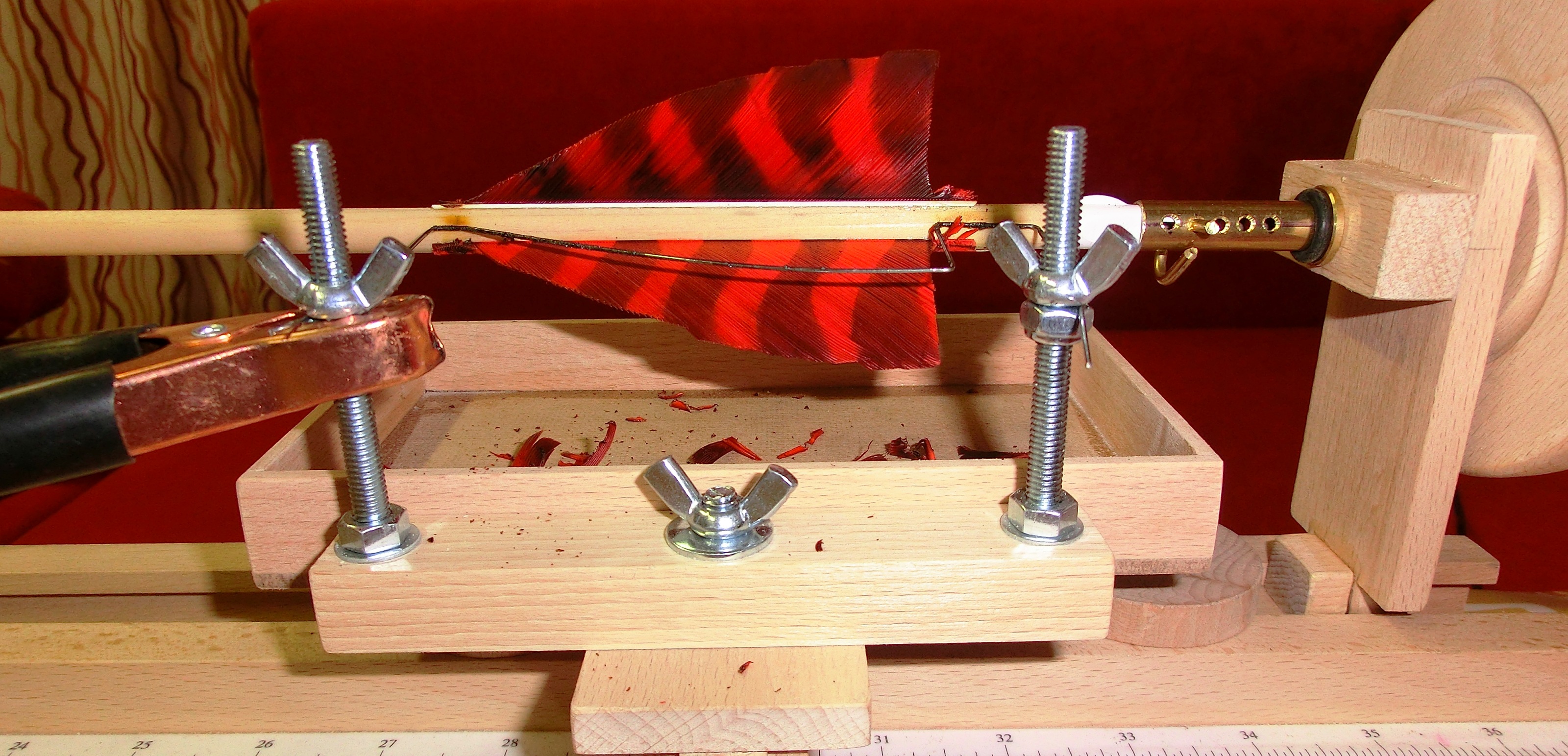

Damit die abgebrannten Federreste nicht gleich überall sind habe ich noch eine aufsteckbare Auffangbox gemacht.
Günter

Habe nun mein Ladegerät (8 A) zum Testen einmal angehängt.
1. Versuch mit 6V
War mein erster Versuch, ich denke, es hätte ganz gut geklappt. Mein Fehler war, dass ich zu schnell gedreht habe und die hängengebliebene Federreste nicht vor dem Weiterdrehen entfernt habe.
Das Video dazu ist hier http://www.youtube.com/watch?v=KPf3t8jlrFM
2. Versuch mit 12V
Also das Teil schalte ich an, wenn ich kalte Hände habe ;)
Leuchtet wie ein Weihnachtsbaum und flutscht die Federn im Akkord durch.
Das Video dazu ist hier http://www.youtube.com/watch?v=hXaEHNShVZM
Ich glaube, beide Versionen funktionieren recht gut. Wenn was nicht klappt, liegts an der Bedienung. Da werde ich noch etwas üben müssen. Das Auffangen der Federreste funktioniert auch gut.
Günter

Ein gut gemeinter Rat.
Bleib bei der 6V Version und dreh langsamer.
Mit 12V und rotglühendem Draht habe ich mir schon ein paar Feder komplett abgefackelt. Speziell wenn ein auf dem Draht hängender Rest Feuer fäng und auf die Befiederung fällt, brennen auch die Federn am Pfeil. Dann kannst Du wieder neu befiedern.
Die 12V rotglühend eignen sich aber perfekt zum zwischendurch Saubermachen des Drahtes.
