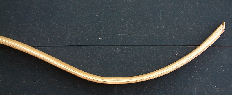

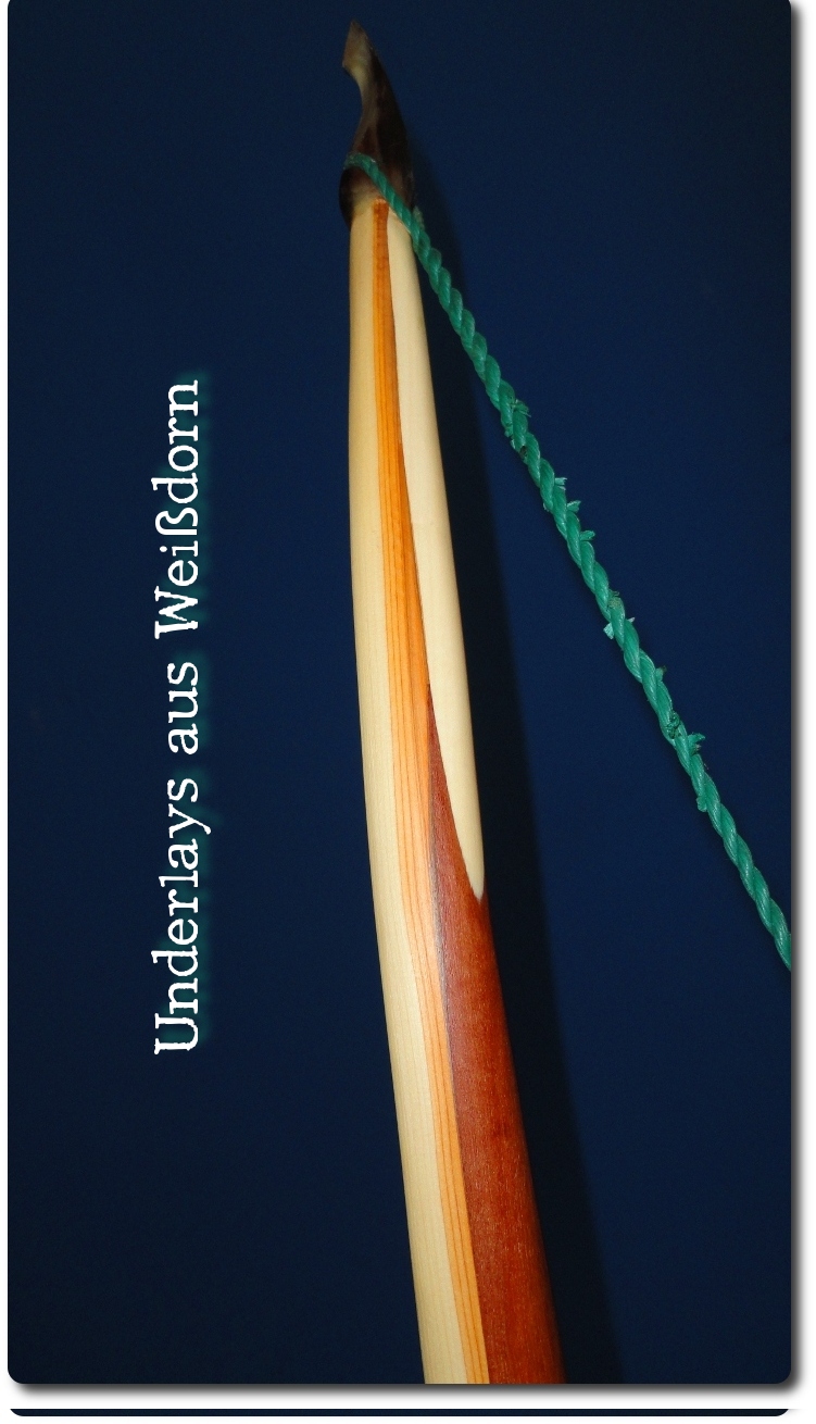

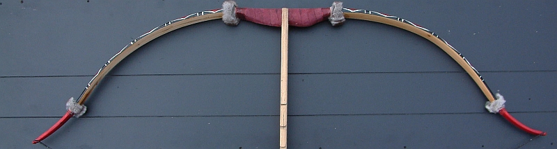

Re: Teil-Facing möglich?
Den Ausführungen von Squid kann ich (mal wieder) nichts hinzufügen,
außer ein paar Bilder von Facings.
Bild 1: Bei meinem Double-Wave verläuft das Facing hauchdünn aus in den biegenden Bereich.
Bild 2: Das Facing am Indianerbogen ist durch Beize und Wicklung unter dem fell kaschiert.
Bild 3: Beim Legolas ist es umgekehrt: das Facing verläuft vom Griff ausgehend nur bis zum Anfang des starren Hebelendes.
