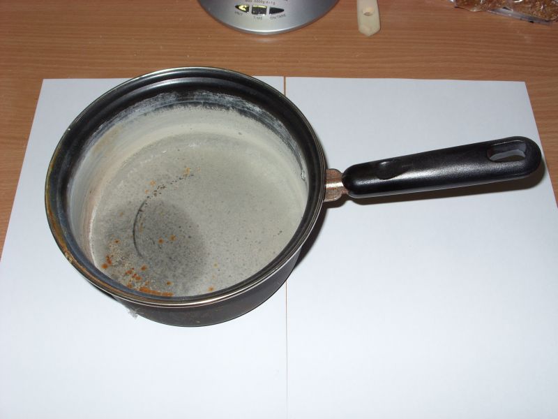

Alter Topf
Alter Topf

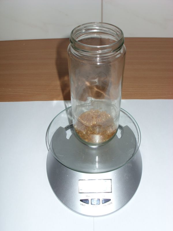

Schritt 1- Granulat abmessen
Abwiegen der benötigten Menge Granulat, dabei ist es hilfreich, wenn die Waage eine Tara-Funktion hat, das heißt auf Knopfdruck das Gewicht des Behälters abzieht
