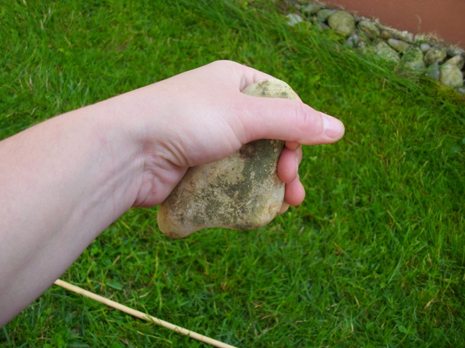

Re: Pfeilbegradigungs-Stein gefunden!!!!!!!
Klaus, du willst Stein?
In mühevoller 3minütiger Suche kann ich hier das erwünschte Objekt der Begierde vorlegen!
Hier ist er! echter deutscher Flussbettstein aus Niederbayern, sehr robust und widerstandsfähig, dabei pflegeleicht und handlich. Wahlweise so oder so zu verwenden.
Im Zusammenspiel mit einem Pfeilschaft kann das dann so aussehen
Also lieber Klaus, bevor mir hier alle Leute die Bude einrennen nach dem Stein, räum ich dir hier das Vorkaufsrecht ein
allerliebste Grüsse aus dem Lande wo es die Steine gibt
polly

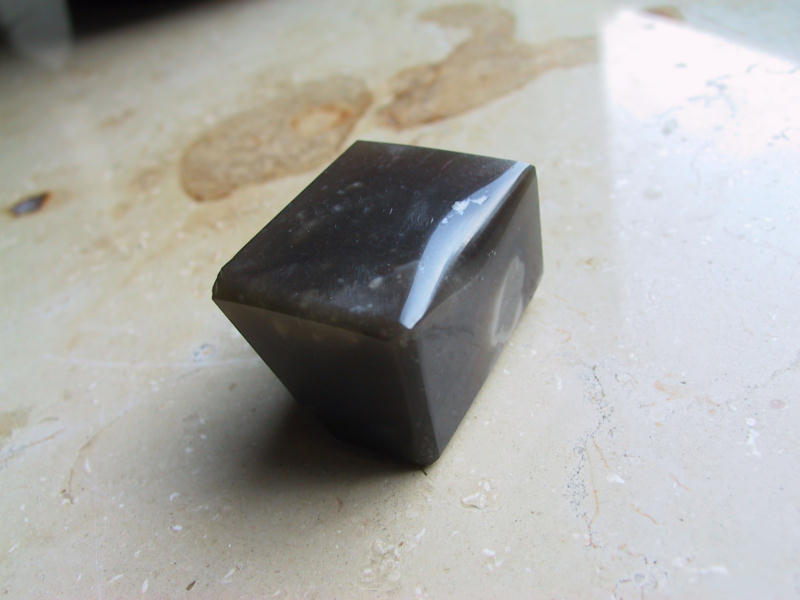

Re: Pfeilbegradigungs-Stein ???
@polly
Du hast wohl gestern in der Witzkiste geschlafen.
Aber Du warst trotzdem zu langsam. Ich hab inzwischen schon einen passenden Stein.
Echter Feuerstein von der Nordsee.
Im August 2010 selbst gefunden, 1200km nach Hause transportiert, geschnitten, geschliffen, poliert
und sicher unverwüstlich.
Du weißt ja, mir ist fast nichts zu aufwendig. ... aber falls Du mal eine original versteinerte Polly-Nußecke hast, komm ich gern auf ein Angebot zurück. Die läge sicher auch gut in der Hand .
@wim
Einen neuen thread aufmachen geht erst, wenn ich wieder mal Stein bearbeite. Das kommt aber nicht so oft vor.
Aber ein paar Tips, wie ich das gemacht habe gehen hier auch :
Geschnitten habe ich diesen (und ein paar andere Feuersteine) so nebenbei (da ich ohnehin gerade Renovierungsarbeiten aufgebrummt bekommen hatte) mit der Fliesen-Schneidmaschine. Das ist so eine Art Kappsäge, nur halt für Natursteine und Fliesen, mit Diamantscheibe (wie in der Flex) und Wasserkühlung .
Geschliffen habe ich den Stein mit einem Terrazzo-Schleiftopf auf der Flex. Diese Flex habe ich mittels einer Phasenanschnitt-Steuerung auf eine geringere Drehzahl gedrosselt, weil der Stein sonst zu heiß wird und absplittert.
Poliert wurde mit Siliziumkarbid-Naßschleifpapier (Korn 400)auf einem Klett-Schleifteller (alles von der Marke Kaindl, falls man das hier schreiben darf) mit einer normalen Bohrmaschine bei geringer bis mittlerer Drehzahl.
Alle diese Sachen gibts im Baumarkt.
