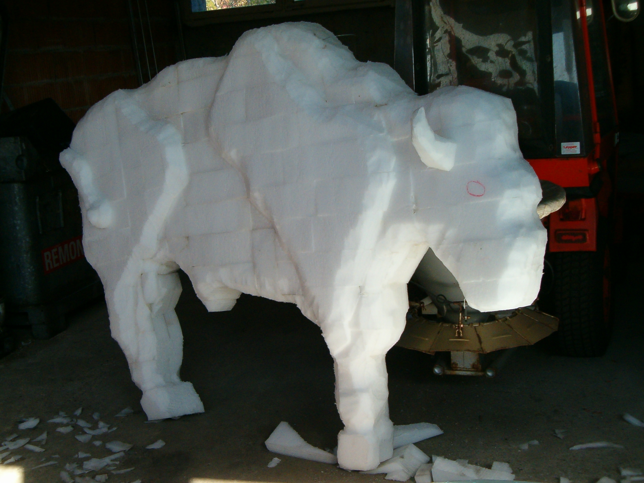

Also je nachdem was du Basteln möchtest, heißt es erstmals -SAMMELN !!
Kühlschränke und Waschmaschienen haben neuerdings die Größten Teile, auch das Große Möbelkaufhaus mit den 4 blauen Buchstaben hat immer mehr Ethafoam im Müll, mal hinters Haus laufen...........
Ich hab nen (175 Hoch/260 Lang ) Bison gemacht, der dürfte so knapp 500 Teile haben.............
stand zum 3.mal bei unserem Sulzburgturnier- TradBogner von der Teck.............
du musst die Formteile noch auf Rechtecke so 30x20x15 oder eher kleiner bringen damit du sie auch "schweissen" kannst.
Nach ner starken Woche schweissen ist der im Rohbau fertig/ zurechtschneiden / anmalen und fertig.
leg gleich ne Rolle gelbe Säcke bereit für die Abschnitte.
fast fertig
fast fertig
Bison ohne Farbe
Bison ohne Farbe
(der mit der kleinen Wölfin)

Danke für die Info. So ähnlich habe ich mir das vorgestellt. Ein Bison ist natürlich schon ein Großprojekt.
Markus
P.S. eine Bitte am Rande - kleinere Bilder haben eine deutlich kürzere Ladezeit und sind für User mit langsamem Internetanschluss deutlich schneller zu laden (und verursachen dem Forenbetreiber deutlich weniger traffic). Bitte verkleinere Deine Bilder. Man kann dann trotzdem noch genug Details erkennen. Danke.
