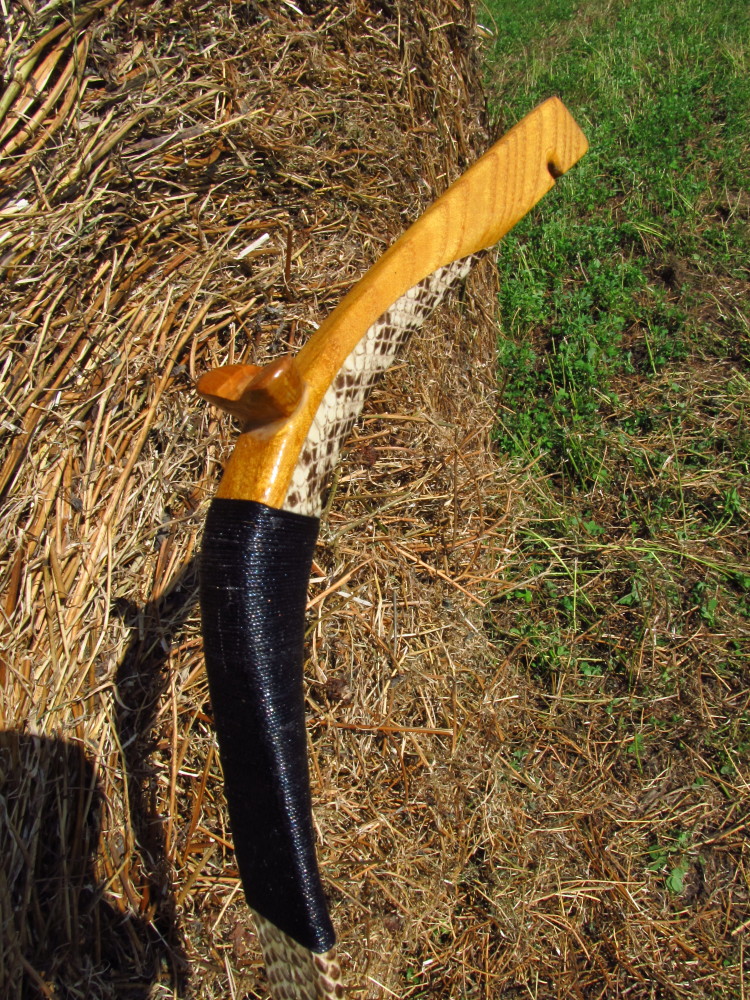

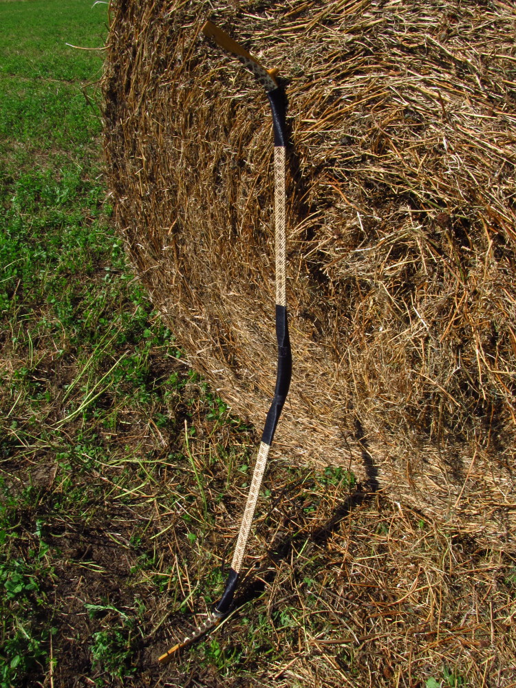

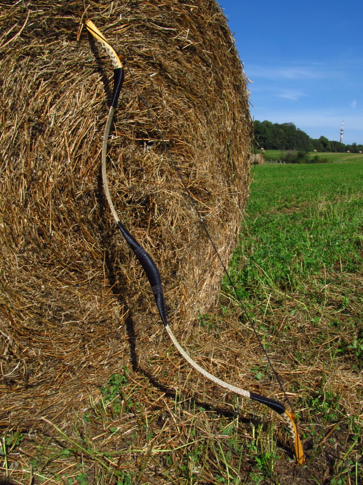

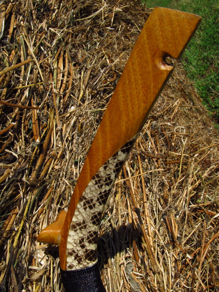

Zum erworbenen Bogen:
a.)
Ich habe einen „Traditional White Snakeskin China Longbow 45lbs @28'' “ ersteigert.
Einige Photos im Anhang bzw. am Ende dieses Beitrages.
Da ich diesen Bogen eigentlich - neben einem bereits vorhandenem KAYA KTB 38,5 lbs. @ 29´´ - zum Einüben der Daumentechnik sowie Gewöhnung an einen, für einen Bogen dieser Bauart möglichen Handschock etc. kaufen wollte, befürchtete ich fast, ein etwas zu hohes Zuggewicht erworben zu haben.
Dieses sollte sich jedoch relativieren:
b.)
Nach gut 10 Tagen erhielt ich einen den Bogen zzgl. Baumwollfutteral und (nicht passender), kostenloser Ersatzsehne mit folgenden, nachgemessenen Parametern:
Bogenlänge (gemessen direkt von Siyahende zu Siyahende, nicht über den Bogen) ungespannt: 131 cm
Dito gespannt: 138 cm
Sehnenlänge: 133 cm
Sehnenart: endlos
Sehnematerial: unbekannt.
Der Verkäufer meinte auf Nachfrage, es sei „Sehne“. Das ist aber Unsinn, wahrscheinlich verstand er die Frage nicht. Denn die Sehne ist aus keinem organischen Material. Es ist Synthetik, jedoch weder Dacron noch FF. Auch im Forum wußte bei Betrachtung von Bildern keiner, woraus die Sehne sei. Da sie zudem sehr störrisch und dick ist und beim Daumenschießen nervt, werde ich sie durch eine Sehne aus Dacron ersetzen.
Strangzahl: 12
Zuggewicht:
Nicht, wie angegeben 45 lbs. bei 28 Zoll, sondern 35/28; 38/29; 40/30; 43/31 und 46/32. Mir kam das angesichts des oben zum Zweck des Bogenerwerbs Gesagtem sogar entgegen, wäre jedoch ein Debakel gewesen, wenn ich auf das zugesagte Zuggewicht voll gebaut hätte. Aus den Bewertungen des Verkäufers bei ebay konnte ich ersehen, dass ein Gleiches schon einmal einem Käufer widerfahren ist.
Standhöhe:
Keine Angabe. Der Verkäufer wußte auf Nachfrage auf „solch eine komplizierte Frage“ keine Antwort. Ergo habe ich mit der original zugelieferten Sehne nachgemessen. Danach liegt die (mutmaßliche ) Standhöhe bei 7 – 7 ¼ Zoll.

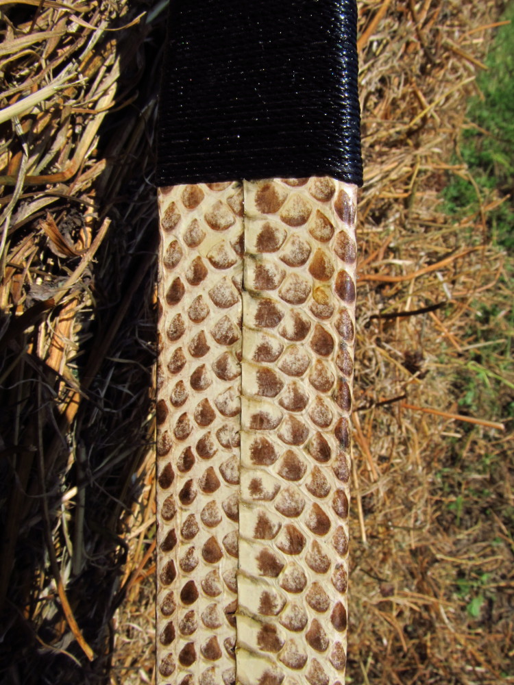

Bogenmaterial: Glasfiber mit aufgeklebten und eingebundenen Siyahs aus lackiertem, nicht laminierten Maulbeerholz
Siyahverstärkung: keine (Ich werde wohl die Enden und Nockschlitze mit dünnem Leder bekleben – bzw. hab das schon gemacht).
Bogenbezug:
Wurfarme mit angeblicher, „weißer Schlangenhaut“ bezogen. Der Verkäufer meinte, es wäre reale Schlangenhaut. Der Zoll monierte dahingehend nichts. Allerdings roch das Ganze bei Ankunft wie frisch aufgezogene/-geklebte Folie. Ich will hier aber nichts ausschließen. Fakt ist, dass die Wurfarme dadurch gegen äußere Einflüsse geschützt sind.
Griff in der Mitte (Griffstück) mit zum Bogenrücken verklebtem Leder beklebt.
Mögliche Pfeilanlagen (je nach Drehung des Bogens) mit gefärbter Rochen- oder Haifischhaut beklebt, dessen Färbung sich jedoch schon bei den ersten Schüssen leicht zugunsten der Naturfarbe verflüchtigte.
Gewicht: 680 Gramm
Garantie: 6 Monate
Kosten:
Bogen – 34,- Euro.
Versandkosten – 41,- Euro
Einfuhrumsatzsteuer nebst Schreibgebühren 18,50 Euro.
a.)
b.)
Sehnenlänge: 133 cm
Sehnenart: endlos
Strangzahl: 12
Zuggewicht:
Standhöhe:
Bogenbezug:
Gewicht: 680 Gramm
Garantie: 6 Monate
Kosten:
Bogen – 34,- Euro.
c.)
Schußverhalten und Leistung – vorab Danke an Benzi bei der Hilfe der Beurteilung !:
Leistung bei Schießen mit mediterranem Ablaß:
Mit dem Easton Platinum Plus 1816, 85 grs. Spitze , Länge 30 zoll mit entsprecehndem Vollauszug 30 ´´:
Durchnittsschußweite Weitschuß: 150 Meter, Aufschlag des Pfeiles ca. 7 sec. nach Abschuß (weitester Schuß 154 m mit 7,5 sec.).
Desgleichen mit meinen "Arbeitspfeilen" - also den Pfeilen, die ich für diesen Bogen sonst zum Üben verwende - Easton Legacy 2219 mit 125 grs. Spitze bei 30 Zoll Auszug: 116 Meter, Aufschlag nach ca. 6 sec.
Desgleichen mit diesen "Arbeitspfeilen" Easton Legacy 2219 mit 125 grs. Spitze bei 32 Zoll Auszug: 128 Meter, Aufschlag nach ca. 6,5 sec.. Ein gleicher Wert wurde mit diesem Pfeil unter Daumenablaß erreicht.
Vergleich mit KAYA KTB 38,5lbs. @ 29´´ mit einem der 1816-er Pfeile: 180 Meter in 7,5 sec.
Mit einem der o. g. Arbeitspfeile: 145 Meter in 7 sec
Leichter Handschock - auf Skala 0 (nichts) bis 10 (sehr stark) Wert vielleicht 3-4; im Vergleich zu etwa Groszers „Biocomposit-Chinese“ jedoch vernachlässigbar; Vergleich Kaya KTB: Kein Handschock.
Auszug bei Verwendung eines 32 Zoll-Pfeiles im Anfang etwas schwer, dann weitestgehend gleichbleibend weich, bei jedoch merkbarem, konstantbleibendem Zug. Kein Stacking bis zum Ende des Pfeiles (Vergleich Kaya KTB – deutliches „Zumachen“ zwischen 31 und 32 Zoll).
Nullpunkt bei Verwendung eines Easton Legacy 32 Zoll 2219 Pfeiles mit 125 grs. Spitze (will heißen, wann die Flugbahn des Pfeils bei waagerechtem Abschuß beginnt, abzufallen): ca. 32 Meter.
Flugverhalten:
Subjektiv würde ich sagen:
Ruhig und zügig, jedoch nicht lahm und gemütlich; vielleicht etwas langsamer als der Kya KTB, jedoch erscheint der Aufschlag des Pfeiles auf einem Hindernis im Gegensatz zum KAYA KTB etwas dumpf-wuchtiger.
Man könnte somit subjektiv sagen, der Bogen schießt sich im Vergleich zum KAYA KTB wegen des Handschocks und des höheren Eigengewichtes etwas schwieriger; des fehlende Stacking macht jedoch einiges wett.
Wenn man jedoch, insbesondere beim Daumenablaß, „alles richtig“ macht, befördert der bogen die Pfeile zuverlässig ins Ziel (Ich führe dieses deswegen an, da es ja auch Bögen geben soll, die zwar gut aussehen und gut verarbeitet sind, jedoch ein miserables Schußverhalten haben oder gleich was „nur für die Wand“ sind).
4.
Fazit:
Ein für den Preis durchaus verantwortbarer Bogen zum Einüben der Daumentechnik und Erfahren von typischen Schußverhalten wie Handschock etc..
Hinsichtlich der reinen Leistungsbeurteilung liegt der Bogen wohl im unteren Mittelfeld hinter vergleichbaren Modellen von Kassai, Groszer oder Koreanern.
Daher sicher kein Hochleistungsbogen, aber vielleicht gerade gut für einen historischen Kontext.
Aussehen hervorragend. Verarbeitung gut. Insbesondere für Interessenten/Liebhaber der betreffenden Bogenform ein guter Fang.
Der betreffende Shop kann im Großen und Ganzen empfohlen werden. Qualität sowie Preis-Leistungs-Verhältnis sind gut.
Ich habe jedoch keine Vorstellung, wie bei etwaigen Garantiefällen/-ansprüchen diese erfolgreich geltend gemacht werden können.
Fraglich auch, ob man dem Verkäufer klarmachen kann, dass er auch einen Bogen des Zuggewichtes liefert, den er im Shop offeriert hat, da eine Rücksendung eines „Fehlzuggewichtes“ wohl mit erheblichem Aufwand/Kosten verbunden sein könnte, bei der man nicht weiß, ob man sein Geld wiedersieht.
Das sollte vor einem Kauf unbedingt geklärt werden (Ich hatte das unterlassen).
Ich glaube aber kaum, dass es dabei Schwierigkeiten geben könnte, wenn man verdeutlicht, dass daran das gesamte Geschäft hängt. Die „chinesischen Kollegen“ sind in Geldsachen immer etwas eigen und stellen sich in der Regel auf den Kopf, wenn es gilt, ein Geschäft machen zu können.
Vielleicht hilft das ja jemandem weiter.
