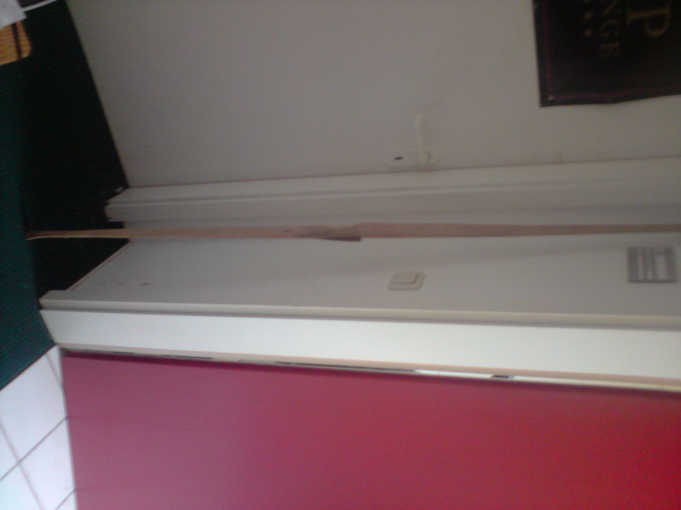

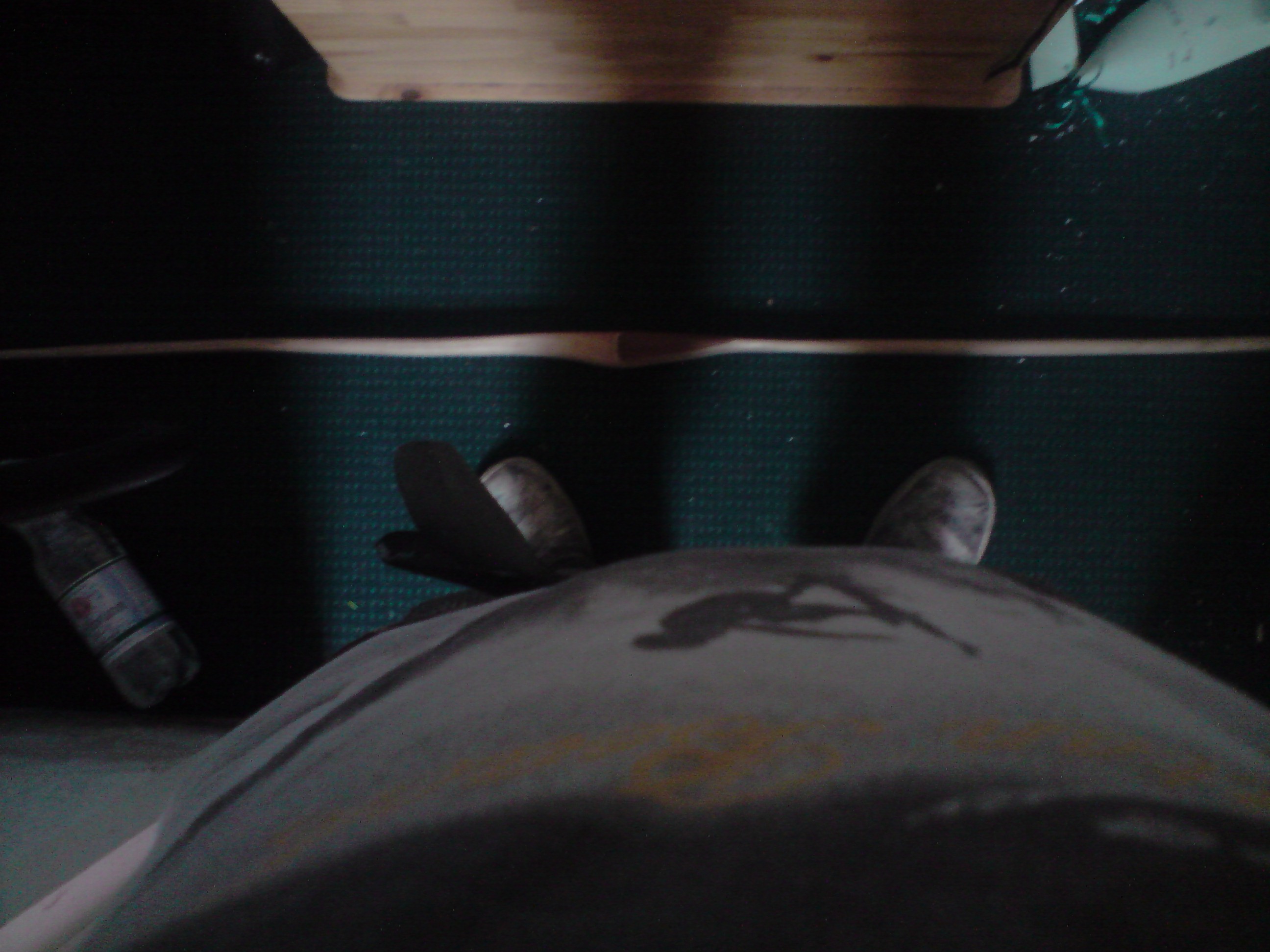

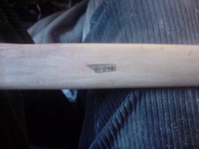

Soo hier die Bilder

Worum geht's hier?! Muss ich den pinken Hasen im Bild finden?

Ja, hm,
Die Bilder sagen leider nicht viel aus, man kann nicht das meiste erkennen .
Willkommen im FC Blackwood !
Glas kannst Du da drauf machen, da man nix sieht scheints auch nicht sehr stark gerisen zu sein.

@Björn...
Hmm, also die Fotos sind ja ganz schön unscharf... aber wenn ich die Markierung richtig einschätze, ist das "nur" ein kleiner längsriss...
Denn kannste mit dünnflüssigem Epoxy auffüllen und mit ner Wicklung stabilisieren... aber Versuch doch lieber vorher noch mal etwas schärfere Fotos zu machen, auf denen man den Riss auch wirklich SEHEN kann...

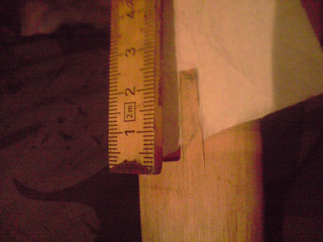

Re: "Wikingerbogen"
Danke danke danke für die tollen Antwrten.
So ich hoffe, das mir das Foto gelungen ist und aussagekräftig genug ist.
MfG Björn

Ok, das ist ein Spanabhub. Mit Epoxy 'verföhnen' und Wicklung drum.

Re: "Wikingerbogen"
Jepp, da hat Blacky recht...
Ev. solltest Du da auch noch ein kleines Glasfaserpflaster drüberlegen, bevor Du Wickelst...etwa dreimal so breit wie der Span und auch ca. 2 1/2 x so lang... Pflaster mit etwas Überstand am unteren Ende des Spans mittig auflegen und dann 5mm vor dem Pflaster anfangen zu Wickeln (dicht an dicht !)bis 5mm hinter dem Pflaster...
Aber auf jeden Fall erstmal den Span mit warmen, sprich dünnflüssigem Epoxy verfüllen, anpressen und durchhärten lassen...nochmal sauberschleifen und dann Plaster mit Epoxy drüber und Wicklung drauf...
Dann machste am anderen WA an der selben Stelle noch ne Wicklung und dann stimmt die Optik des Bogens auch wieder...
Auf ein Komplettes Glasfaserbacking und facing zur Zuggewichtserhöhung solltest Du da lieber verzichten... besser einen neuen Bogen bauen und den dann von Anfang an mit Glasfaser planen...
etb
