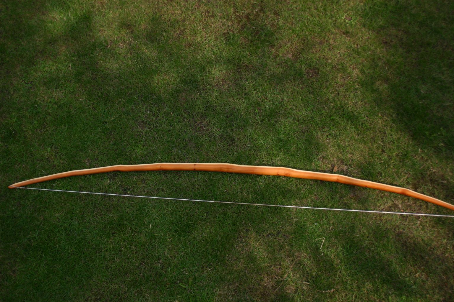

Nunja... jetzt ist er fertig und ich möchte ihn nun heute hier präsentieren.
Zum Bogen:
Der Bogen ist 184cm lang
hat Tipoverlays aus schw. Wasserbüffelhorn ca 8-9mm breit
Die Sehne ist Dacron B50 Endlossehne in weiß
Der Bogen schießt sich für mich auf Grund des Zuggewichtes relativ unangenehm ^^ kann mir aber vorstellen, dass nur ich das so sehe :D
Griffleder: Nein! gibbet nicht... braucht der nicht ;)
Finish: Leinöl mit 10% Terpentin
Das Zuggewicht kann ich noch nicht genau bestimmen, da meine Waage anscheinend nicht die genauste ist ^^ (ist schon was älter das Modell, allerdings lag bei ihr das zuggewicht bei knappen 95# und da sie in den vergangenen Fällen immer 5-8# zu wenig angezeigt hatte, denke ich das das Zuggewicht so zwischen 80-90#@28" liegen wird.
Der Splint wurde auf 8-7 mm runtergearbeitet.
Die Tipoverlay sind leider nicht so schön geworden, aber das Holz ist wahrlich aufgeflammt! Anders kann mand as garnicht beschreiben! Im Gegensatz zum geschliffenen bogen ist das wie aus ner billigen Waschmittelwerbung, die dann angeblich die Farbe wieder zurückbringt :D
Das Leinöl zieht eben nicht in die Tipoverlays ein und bleib sehr lange klebrig... das ist auch jetzt noch gaaanz leicht zu spüren, weswegen ich dazu tendiere da das Öl nochmal runterzuschleifen und die Overlays zu lackieren.
Der Bogen hat über die gesamte Länger immer mal wieder einige Ästchen aber auch größere Äste und einige leichte Wellen.
Insgesamt betrachte ich mein Erstlingswerk in Richtung Warbow als relativ gut gelungen, Spaß hat der Bau wie bei jedem anderen Bogen gemacht ^^ nur war er eben schwerer zu tillern... was nicht daran lag, dass das Tillern ansich schwer war... ^^ es war eher schwer für mich den Bogen immer wieder zu pumpen und auf den Tillerstock zu zwängen ::)
LG. Selfbower

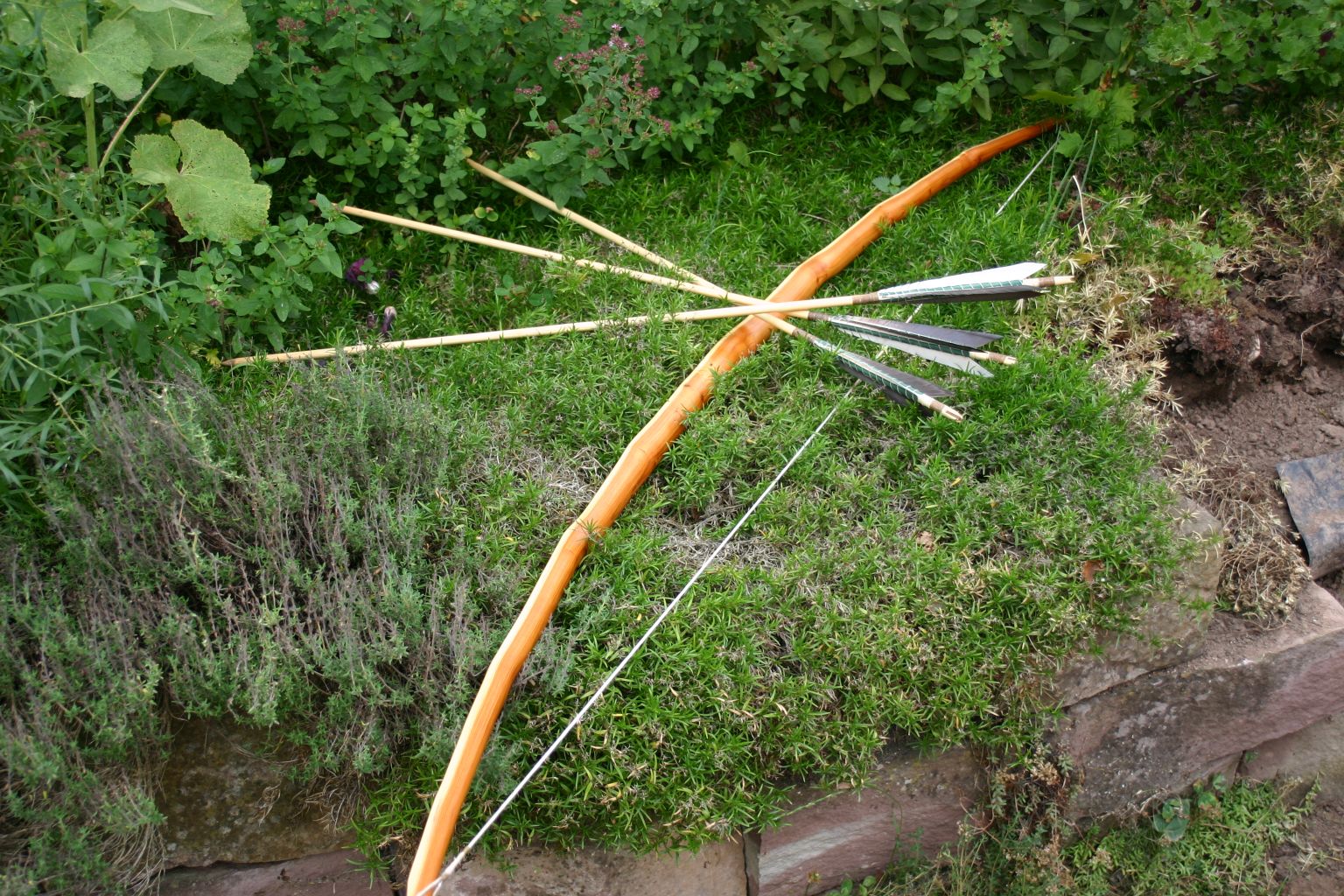

so... hier die letzten zwei Bilder
Ich hoffe euch gefällt der Bogen ;)
bin für jegliche Kritik und anregung natürlich wie immer offen :)
LG. Daniel

Hallo Daniel,
der Bogen ist Dir gut gelungen, da wünsche ich Dir das er lange hält. :D
Aber aus diesen Grund gleich das "aber", die Nockoverlays sehen mir reichlich "dünn" aus, gerade bei solch einen Zuggewicht. Eibe ist doch relativ weich und eine Sehne sägt sich gerne in Eibe rein! ::)
Nichts für ungut aber die würde ich ändern, da muß mehr Horn unter die Sehne.
Beiträge: 10951
Re: Eibenlangbogen 80-90#
Nocken so wie Dirk es schon schrieb.
Leinöl finde ich nicht so dolle für Eibe, da ich finde das der "gelbstich" , welcher kommen wird, dem Splint nicht steht.
Ansonsten ist der Bogen ansich wunderprächtig gelungen ! Der Garten gefällt mir auch .. :)

Ja, sieht sehr schön aus. :) Die Overlays sind aber echt etwas schmächtig.
Bau den nächsten doch so lang, dass man ihn auf 30-32" ziehen kann. Beim normalen Auszug hat man noch gar nicht die Power, die man weiter hinten hat.

Sehr geiler Bogen, gefällt mir richtig gut und ist rein optisch eigentlich schon ein Warbow, bis eben auf die Tipoverlays, die gefallen mir ebenfalls nicht so.
Vom reinen Betrachten her hätte ich das Ding anhand des Staveumfangs übrigens deutlich stärker eingeschätzt.
Aber schön zu sehen, dass ein weiterer Schütze in Richtung Warbow tendiert, auch wenn dir das Zuggewicht noch unangenehm ist.

Mir hingegen gefällt die Farbe sehr gut (nichts für ungut, acker :D ). Zu den Tips muss ich ja nichts mehr sagen ;) .
Ich hätte an dem einen Ast einen Hauch mehr Material stehen lassen. Aber das ist immer so schwer zu beurteilen von einem Foto her. Außerdem bin ich ein Schisser geworden, nachdem mir einmal bei Vollauszug an so einer Stelle ... PENG.
Rundum: ein schöner Bogen. Er gefällt mir gut.
Es scheint wohl so, dass die Gemeinde der Warbows stetig wächst. >:)

Sehr schön!
Aber den Ast mit dem Querriss musst du im Auge behalten. Wenn was schief geht, dann da! Und dann rechtzeitig Maßnahmen ergreifen.

Hm... ok das mit den Overlay hatte ich nicht so dramatisch eingeschätzt... aber wenn ihr meint... :o dann schau ich nochmal, was sich da machen lässt... hab kein horn mehr da... und dicker hätte auch nicht geklappt, da ich ne hornplatte benutzt habe... die eichfach keine dickere Nocke zugelassen hätte ^^
Den Ast... bzw. die zwei Äste die da längsrisse haben (Längsriss vom Ästchen aus gesehen) werde ich natürlich im auge behalten... obwohl die Äste diese Risse soweit ich mich erinnern kann schon am Anfang des Baus hatten... zumal ich den Ästen auch mehr Holz gelassen habe um nichts zu provozieren, was mir nachher leid täte :D
@Agroman: vielleicht ist er das ja auch ^^ bei größerem Auszug :D ich zieh numal net weiter als 28" und mit 28" bin ich schon fast am Ohr :D eig zieh ich nur 27 oder vl sogar 26 ^^
LG. Daniel

durch das Leinöl wird die sich aber noch ändern ;)
Was aber auch vollkommen wurscht ist da es eine reine Geschmacksfrage ist :)
Selfbower
Beiträge: 1928
Beitrag von Selfbower »
Auf welche Weise wird sie sich denn noch ändern? Ins Positive oder Negative? Ok der Splint hat jetzt ne leicht cremefarbende Note ^^ aber ich finds echt nicht schlecht... gerade das feeling ist super ^^ nicht dieses Lackfeeling... mehr so ein ... naja Holzfeeling
LG. Daniel
Beiträge: 10951
Der Splint wird gelblicher werden

Sehr schöner Bogen. gefällt mir gut! Zu dem 'Riss' im Astknoten: Nimm mit der Rundfeile (...oder Rückseite der Raspel...) 2 Ringe weg, vielleicht auch 3 Ringe, bis der Riss weg iss. Die übrigbleibenden komprimierten Ringe 'unter' dem Knoten halten den Bogen ohne Probleme.
Und du bist den lästigen Riss los...
