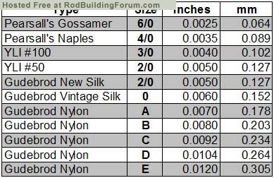

zu den fragen von wickelfäden: fliegenbindegarne, die vorgewachst sind, funktionieren nicht – der lack hält nicht auf wachs!
bei den nylonfäden aus dem angelrutenbau gibt es auch NPC, d. h. vorfixierte, garne. die sollten nicht durchsichtig werden und die garnfarbe wird nicht dunkler. hier gibt es aber auch "metalic" fäden, siehe link, z. b.: http://www.guidesnblanks.com/product/376/category/236
wir gespliesstenbauer (gespliesste bambusruten) verwenden in der regel allerdings reine seide z. b. von http://www.ylicorp.com/ aus japan oder von pearsall's aus england http://www.pearsallsembroidery.com/popu ... 86d16f6a9b – die englischen fäden sind allerdings nur in einer beschränkten farbauswahl lieferbar, z. b. hier: http://www.rs-flyfishing.de/shop/index.htm
achtung: die seide ändert beim lackieren den farbton und helligkeit. darum empfiehlt sich die anfertigung eines musterstabes(pfeiles) mit den diversen farben.

die seidenfäden sind einiges feiner als die aus nylon, im netz ist irgendwo eine vergleichstabelle. wenn ich sie finde, werde ich sie zur verfügung stellen.

die tabelle mit den stärken der fäden habe ich auf anhieb gefunden:

Danke jaroslav für die Tabelle und auch für die Bambus-Infos - interessant, aber schade dass da keine Verwendungsmöglichkeit im Bogensport herausschaut.

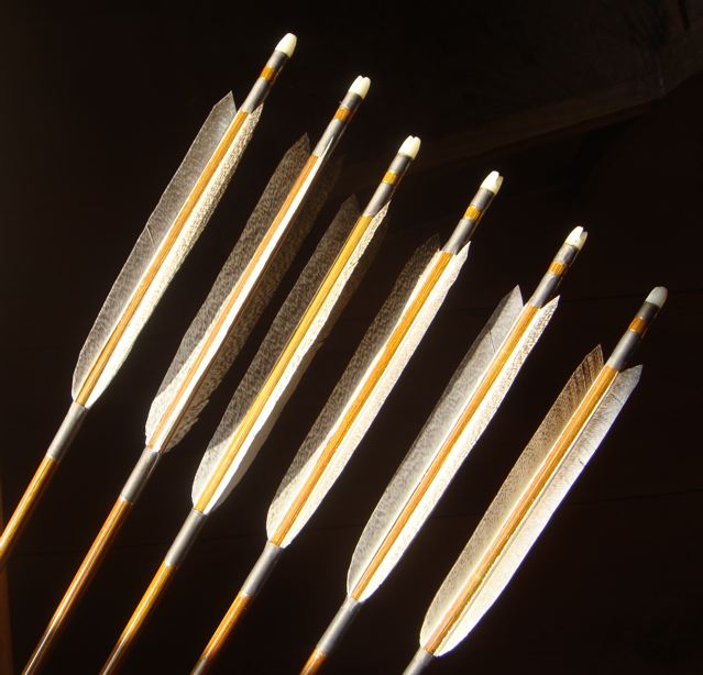

hier nochmal ein paar Pfeile...
...frisch befiedert in Truthahn.

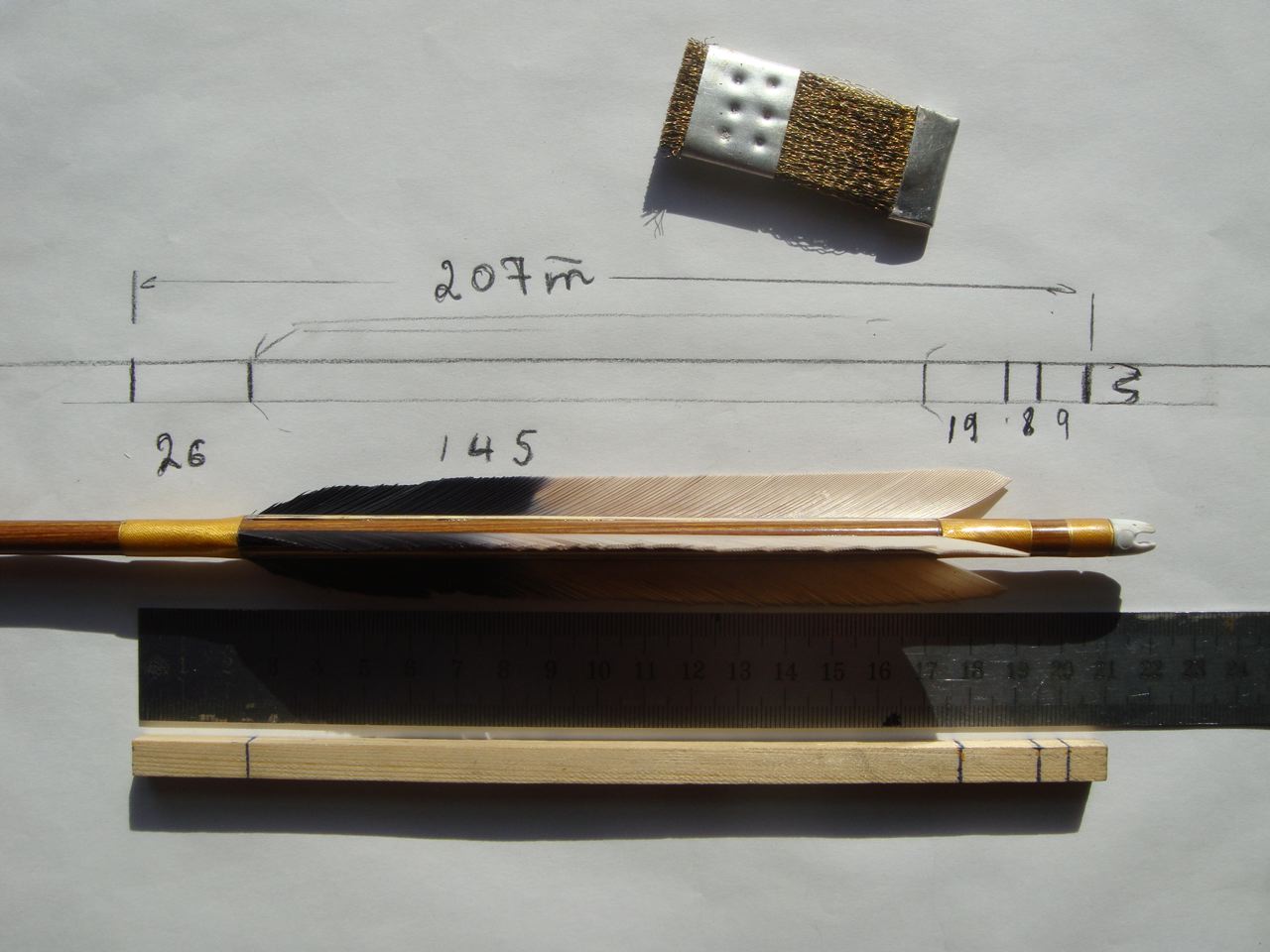

Und noch allgemein nebenher... falls jemand keine Originalpfeile hat wo er die Masse abnehmen kann...
Hier schnell die Masse der Wicklungen eines Jp "Standard-Pfeiles"...
Masse sind ca.: erste Wicklung 26mm, zweite 19mm, dritte 9mm - Abstand zwischen den Wickungen 145mm für Federn, 8mm zwischen 2. und 3. Wicklung.
Es gibt da sicher viele Variationen aber das ist mal so ein Anhaltspunkt...

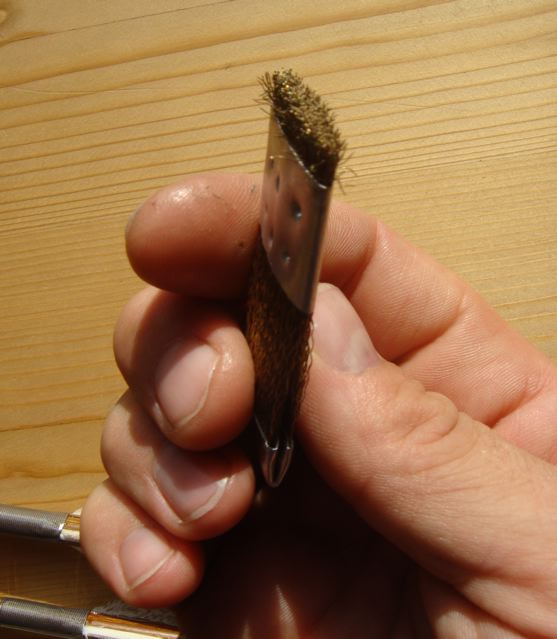

Mit auf dem Bild eine kleine Kratzbürste (gibt's im Goldschmiedebedarf) - absolut super zum Ausbürsten nach dem Ausbrennen der Kiele...
Kratzbürste
Kratzbürste
Federmasse - unten Holzlehre zum Anzeichnen auf dem Pfeil vor dem Wickeln (oben kleine Kratzbürste)
Schäfte: Easton 73-13 Carbon,  Federn: Truthahn, Wicklung: Pro-Wrap Bindegarn D in grau und goldbraun...

echt großartige Arbeiten, die Wicklungen sehen besonders toll aus, am baffsten war ich aber von der Idee mit der gold-gefärbten Feder, auf Haarfärbemittel muss man erstmal kommen !!
Keep up the good stuff ! ;)
