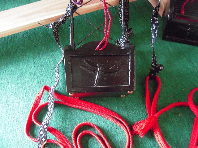

Ich kannte bloss die Kordeln die man für Obijime, Schwertaufhängungen (die Bänder für die Scheide...Name??) oder z.B bei den traditionellen Yazutsu her nimmt. Die sind zwar oft schon rund aber eben geflochten eher als verdrillt.
Es gibt sicher andere...
Wenn man unten hier im Bild die Kordeln anschaut sind die eher geflochten als eingedreht... mag aber sein der Unterschied ist rein optisch nicht in der Struktur.
War mir halt nur so spontan ins Auge gestochen. Wir verwenden gelegentlich Kordeln auch im Schmuck, da bin ich schon ganz schön auf die Schnauze gefallen mit gedrillten Kordeln die dann nach einem Jahr 4cm länger wieder zurück kommen weil sie sich "entkordeln" und längen...
Seit dem schau ich alles was "eingedreht" aussieht etwas schräg an :-\

Also das Rote Band auf deinem Bild schaut für mich nach ner SageO aus. Das ist das Band das bei Schwertern in Katana Montierung an der Öse der Saya(Schwertscheide) befestigt wird um sie dan am Obi anzuknoten.
Ursprünglich wurde die SageO aber ähnlich wie beim Ebira verwendet, nähmlich um das Tachi um die Hüfte zu knoten.
Solche gewebten Flachbänder kommen aber auch bei allem möglichen anderen vor, z.B. als Griffwicklung von Schwertern oder Speeren, um die Platen der Rüstung zu verbinden oder um den Kimono zu schließen.
Gewebte Rundbänder gibt es aber auch, das dünne oben im Bild scheint ein solches zu sein.
Weil wir es andernorts hatten:
Es gibt auch Ryuha die sich auf das Webn von solchen Bändern spezialisiert haben. Ein bekannter von mir hat beispielsweise den zweiten Dan in einer solchen Ryu (namen der Schule müsste ich nochmal nachfragen)

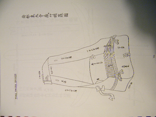

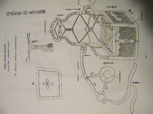

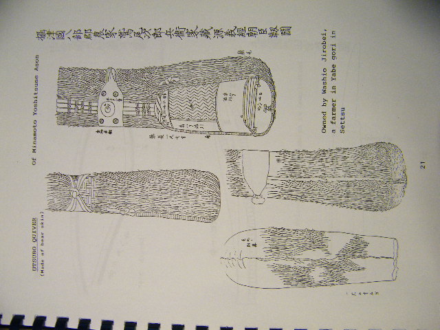

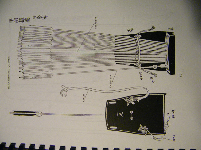

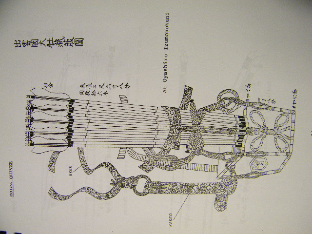

Sieht ordentlich aus. Mir scheint nur das Holz teilweise etwas dick. Das ist nur Gewicht. Außerdem ist nach meinem Verständnis der Abstand zwischen den Streben des Pfeilbisses zu groß. Ich könnte keine meiner Pfeilspitzen dort einklemmen. Vielleicht einen Kaburaya. Das habe ich so noch bei keinem Ebira gesehen.
Hier noch ein paar Bilder aus "Boes, Arrows and Quivers of Ancient Japan", Hawley Publications. Das Original dieses Buches wurde im 1700 Jahrhundert "gedruckt".
Ebira.JPG[/attachment ][attachment=3]Hirayanagui.JPG
