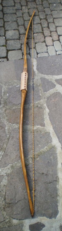

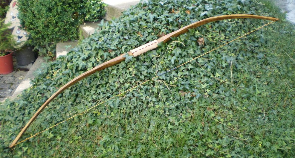

abgespannt
abgespannt
Vollauszug 45# @ 28"

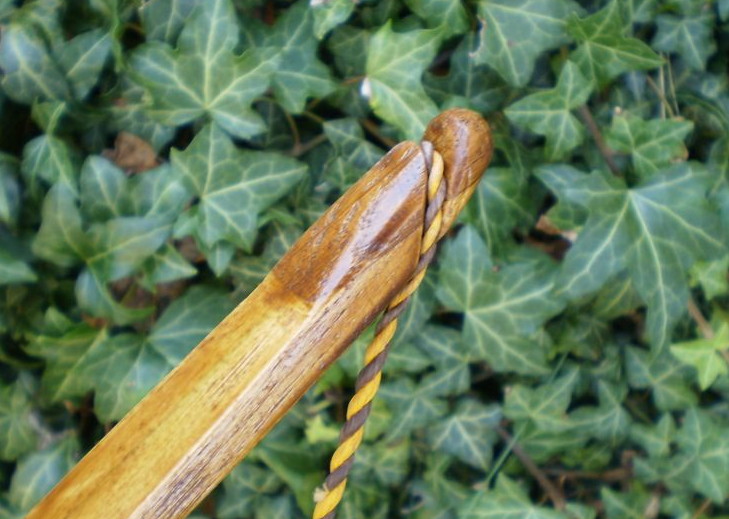

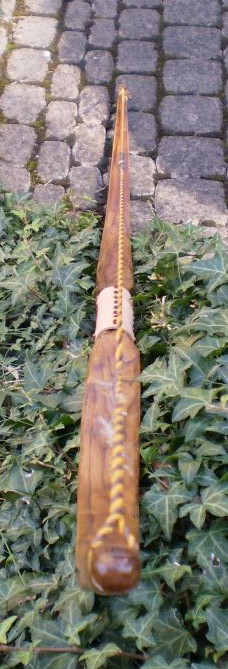

Tips
Tips
Standhöhe
Standhöhe
Sehnenverlauf (Stave war schön gerade)

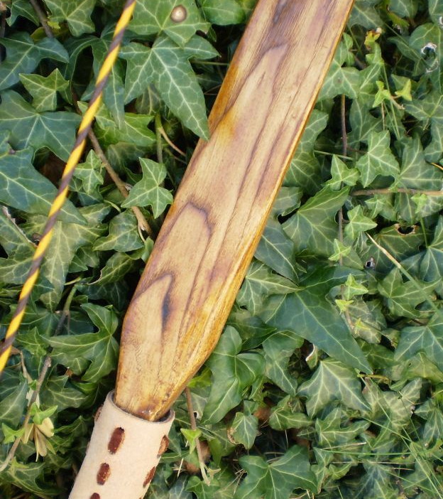

wunderschöne Maserung der Esche

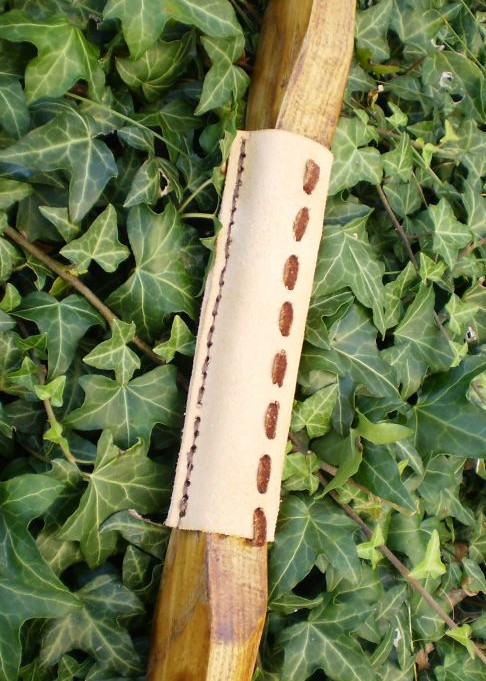

Griff helles Spaltleder

Nachdem ich etwas unschöne Erfahrungen mit solch harten Kanten gemacht habe, schleife ich sie lieber etwas weicher ab, um mir nicht wieder im Wald Späne von den Wurfarmen abzuheben. Ansonsten finde ich ihn schön klassisch, ohne all zu starke Kontraste.
Was ist das denn für eine Oberflächenbehandlung, die Du genommen hast? Sie hat so ein interessantes dunkles senfgelb.

@woidboy
Set ist akzeptabel, ca. 1,5 Zoll

Moin Guessenjaeger,
ein wirklich schoener Bogen ist das geworden. Da wird sich dein Freund sicherlich gerne von seinem "Fahrrad" verabschieden.
Die vordere Gtiffnaht sieht etwas unbequem aus. Kann aber taeuschen da an der Stelle ja keine Belastung ist.
Das schlichte Design gefaellt mir gut. Mit Esche baue ich in der Regel auch so.
Es ist aber nicht pyramidal!!! Ist aber meines Erachtens auch gut so, denn Esche bekommt eigentlich immer Set und das ist bei einem pyramidalen Design und dem entsprechenden Tiller mit griffnaher Biegung sehr unguenstig.
QS
tscho
Beiträge: 1914
Re: Esche-Flachbogen
Beitrag von tscho »
Hi,
Sieht gut aus !
Ich bastel auch gerade an ein paar Eschen rum, aber hättest den tiller ,also die Biegung, nicht häher am Griffbereich beginnen lassen wollen ?
Ah... ich seh,du hast ein ziemlich flaches Griffstück,deshalb der längere steife Bereich ?
tscho
Güssenjäger
Beiträge: 961
Beitrag von Güssenjäger »
Hi,
@ tscho
Du hast schon ein bißchen recht, denke ich, ein bißchen näher mit der Biegung am Griff wäre bestimmt möglich gewesen.
Aber nachdem ich neulich eine Esche hatte, die nahe am Griff in die Knie gegangen ist, war ich etwas vorsichtig. Der Stave hatte zwar schöne dicke Jahresringe, aber irgendwie hatte ich kein gutes Gefühl beim Tillern gehabt. Ich habe ja noch nicht soooo viele Bögen getillert, deshalb kann ich dieses komische Gefühl auch nicht deuten. Vielleicht wars auch nur die Angst, den Stave meines Bekannten zu schrotten. ;D
Ich denke, ich bin zufrieden, weil mein Bekannter zufrieden ist, und das war ja das Ziel der ganzen Aktion.
Gerd
Gerd

Windmann hat geschrieben:Was ist das denn für eine Oberflächenbehandlung, die Du genommen hast? Sie hat so ein interessantes dunkles senfgelb.
Hallo Windmann,
die Lasur ist eine Dünnschichtlasur im Farbton Kastanie.
Gerd
Gerd
Windmann
Beiträge: 844
Beitrag von Windmann »
Aha, eine Kastanienlasur auf Esche ergibt solch eine nette Farbe. Das muss ich mir unbedingt merken. Danke. 8)
hedylein
Beiträge: 98
Registriert: 06.06.2009, 20:57
Beitrag von hedylein »
Hi Gerd
schönes Finish ,hast du ne genaue Bezeichnung dafür?
sag hast du den Griff genau mittig gesetzt,es sieht so aus als sei der obere der Kürzere Wurfarm?
gruß hedylein
