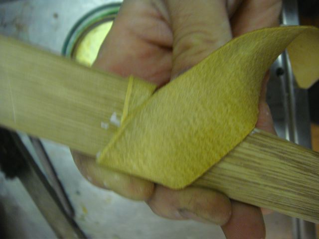

Für den Fall dass jemand eine simple Zwille selber basteln will...
Gummi gibt es z.B bei Kyudobedarf.de oder als "Schleudergummi" im Jagd-/Angelbedarf...
Ich nehme Latexschlauch von Riesbeck (http://www.riesbeck.com/).
Herstellung ist denkbar einfach...
man braucht ein Stück Holz - 25-30cm lang und im Querschnitt etwa so wie der Bogen - meins hier ist so etwa 27x17mm und quasi trapezförmig in Querschnitt.
Wie beim Bogen wickelt man ein Griffleder drum - ggf wird der Griff noch unterfüttert, er sollte nicht zu eckig sein.
Dann bohrt man überhalb des Griffes ein Loch, fädelt den Gummi durch - Länge kommt auf gewünschtes "Zuggewicht" und Auszugslänge an...
Schlauch kann ganz einfach durch einen Knoten fixiert werden - ich mach's mit einem Keil - hält gut, aber nicht besser - der Grund ist rein weil mir ein Knoten zu "banal" ist.
In Bildern...
