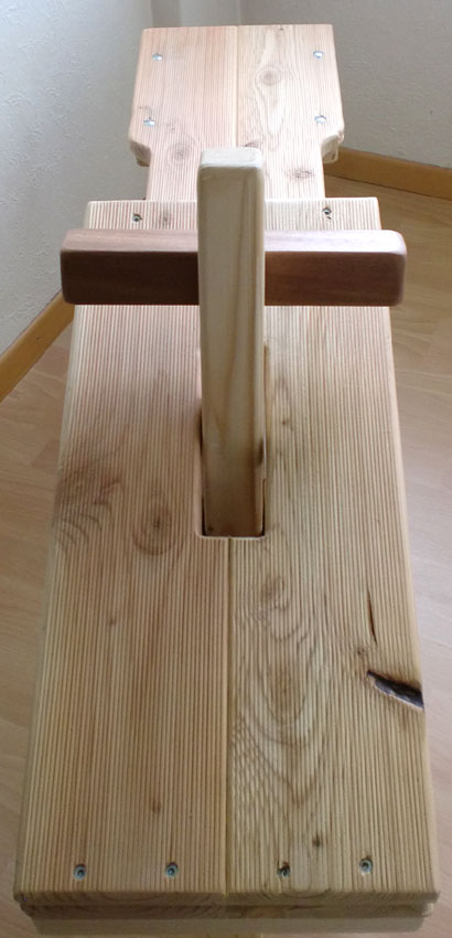

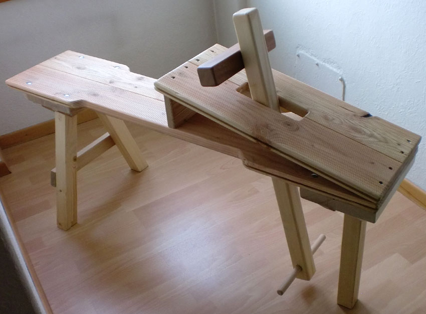

Hier sind endlich Fotos von meiner diese Woche nun fertiggestellten Schnitzbank.
Material: grösstenteils Douglasie (untenrum n'bisschen Esche und ein paar andere Resthölzer, das Querholz oben drüber ist Mahagony)
Grösse: 130cm lang, 29cm breit und am höchsten Punkt 85cm hoch.
Die Beine sind mit Schrauben und Muttern befestigt und können zum Transport entfernt werden.
Ebenfalls kann das Mittelteildingens (das Holz-Klemmteil) zum Transport falls nötig entfernt werden).
Die Schnitzbank wird zwar grösstenteils im Innenbereich verwendet werden, ist aber trotzdem mit einer Holzlasur geschützt worden.

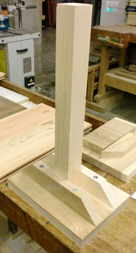

und hier ein paar Fotos aus der "Entstehungsphase"....

schön geworden Flu , alle Achtung ! Die Wippe hätte ich zwar beweglich mit einem Scharnier befestigt aber so what, wenn die Höhe so passt bei is alles im Lot .

Ist die "Wippe" die Holzfläche wo man das zu bearbeitende Holzstück drauf legt? Also die schräge Plattform?acker hat geschrieben:Die Wippe hätte ich zwar beweglich mit einem Scharnier befestigt
Falls ja: diese ist nur verschraubt, nicht aber verleimt, so dass sie bei Bedarf (Abnutzung oder falscher Winkel oder so) problemlos ausgetauscht werden könnte.

Exakt, das Brett ist die Wippe

Eine echt saubere Arbeit - sieht man nur selten.
Ob das Querholz (aus Mahagoni - man gönnt sich ja sonst nichts :-) mit den 2 Schrauben halten wird wage ich zu bezweifeln.
Ich hätte in den Balken der zu den Füssen runtergeht noch ein paar Löcher reingebohrt damit du verschieden dicke Werkstücke einklemmen kannst.
Aber wie gesagt - eine sehr saubere Arbeit - da hat eine viel Staub aufgewirbelt ;-)

Mahagoni - weil kein anderes passendes Restholz vorhanden war.walta hat geschrieben: Ob das Querholz (aus Mahagoni - man gönnt sich ja sonst nichts :-) mit den 2 Schrauben halten wird wage ich zu bezweifeln.
Wegen dem Halten:
Es hält nicht nur mit 2 Schrauben, sondern ist solide verleimt.
Um das Mittelteil zu entfernen (falls nötig für Transport oder zum Austauschen des Mittelteils oder wenn man weitere Löcher wegen Höhenverstellbarkeit reinbohren möchte).... muss man eine Schraube am unteren Ende (Fussteil) lösen und kann dann den Rundstab entfernen. Dann löst man die Schraube/Mutter der "Achse" und kann das Mittelteil nach oben weg entfernen.

Das Querholz wird so nicht dauerhaft halten. Das liegt vorwiegend daran, dass es meist einseitig belastet wird. Das machen die beiden Schrauben auf Dauer nicht mit. Irgendwann wird dann auch der Leim "knack" machen. Zumal man ja vielleicht doch mal etwas kräftiger zutritt bzw. am Ziehmesser zerrt...
Hab ich bei meinem Katzenkratzbaum gesehen: Da waren drei Schrauben zwischen Kratzstamm und Bodenstück. Nachdem die Biester da 50 mal drauf gesprungen sind und ihn kräftig in Arbeit hatten, haben sich die Schraubverbindungen langsam gelockert - etwa nach 3 Monaten wurde es wackelig. Und die Pelztiere belasten nur mit 4 bzw. 6 Kilo, nicht mit dem notwendigen Druck um einen Stave zu fixieren.
Lösung: Zwei (Messing-)Winkel an Querholz und Träger schrauben, vielleicht noch eine dritte und vierte Schraube zu den bisherigen zwei Schrauben zufügen.

Aber wie Walta schon geschrieben hat, glaube ich auch, daß das Querholz nicht halten wird.

Einlassen - möglicherweise mit je 5 - 10 mm in BEIDE Hölzer - hätte auch Stabilität gebracht. Da verkeilt sich halt das Holz ineinander. Aber ging halt nicht - also wurscht.
Zwei kräftige (Messing-)Winkel bringen auch die nötige Stabilität. Ich frage mich nur, ob man sie horizontal, also parallel zum Querholz anbringen sollte, oder senkrecht, also parallel zum Träger. Da verlassen mich die Kenntnisse - aber wir haben hier bestimmt Leute mit dem nötigen Verständnis für Statik.
Ich würde instinktiv auf horizontal tippen weil man durch die Verbreiterung der Kontaktfläche mehr Stabilität zur Seite hin erzielt. Und da sitzt ja die höchste Belastung, wenn man einen Stave einklemmt...
Manchmal sinds halt die Details...

Oder wie wär's mit einem dreieckigen Klotz (Keil), der so breit ist wie das senkrechte Holz und so dick wie das Querholz und ca. 8-10cm hoch... (Platz hätte es ja dort - siehe Foto).
.... und welcher dann sowohl an den senkrechten Pfosten als auch ans Querholz geleimt und verschraubt würde?

Ist von der stabilisierenden Wirkung her vermutlich genau so wie ein Winkel.
Die Kräfte, die beim Einspannen wirken, werden von der relativ kleinen Kontaktfläche von Querholz und Träger - das mögen 9 oder auch 16 cm² sein - auf die beiden Hölzer über eine Länge von weiteren 5 oder auch 10 cm an jeder Seite umgelenkt.
Mehr Fläche und ein günstigerer Winkel sind für die dauerhafte Haltbarkeit bestimmt von Vorteil.
Oder wie Archimedes sagte: "Gebt mir einen Hebel, lang genug. und ich hebe die Welt aus den Angeln."
Für die Werkbank bedeutet das im Umkehrschluss, das eine lange bzw. breite Befestigung des Querholzes mehr Stabilität bringt, als 2 oder 4 Schauben im Kontaktpunkt von Querholz und Träger.

4.5cm x 5cm - also wirklich wenig. Stimmt.Squid hat geschrieben: werden von der relativ kleinen Kontaktfläche von Querholz und Träger
Ich werde es mit Winkel oder Keil verstärken.
