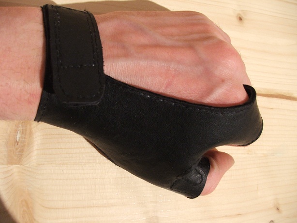

Drei Bilder habe ich noch. Das Leder stammt von einer alten Lederjacke und ist zwei mal, gespiegelt ausgeschnitten und zusammengenäht ( von Hand
). Die beiden glatten Seiten nach außen. Als Verschluß habe ich ein Stück Klettband aufgenäht.

Das sieht doch gut aus

Ja finde ich auch, das sieht wirklich gut aus. Für Handgenäht ist das echt sauber geworden!

Danke für die Blumen
Bin auch stolz darauf, jetzt muß er nur noch in der Praxis zeigen das er funzt
