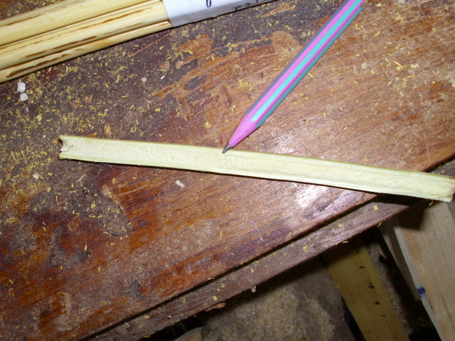

Die Rosenschäfte werden eine Holzeinlage benötigen, heißt der Markkanal wird aufgebohrt und je an den Enden des Schaftes ein passender Holzdübel gesetzt .

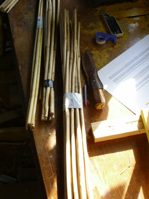

Im Vordergrund die Rosenschäfte, im Hintergrund zu erst Wilder Hartriegel , Pfeifenstrauch, Felsenbirne, gem Schneeball .

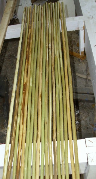

Ich habe nun aus den Rosenschößlingen 18 Schäfte gespint , abgelängt und grob geschliffen.
Die Schäfte liegen alle im Bereich von 45# - 55 # ( zur Zeit )
6 Rosenschäfte wurden vorbereitet zum Befiedern, je 2 mal 45 # ( 23 - 25 g ) , 50# ( 30 , 33 g ) und 55 # (34 , 35 g )
Die Schäfte sind ganz schön schwer :o

vorne die bereits vorbereiteten Rosenschäfte und 6 Hartriegelschäfte für "little krid" extra kurz, schwer und weich

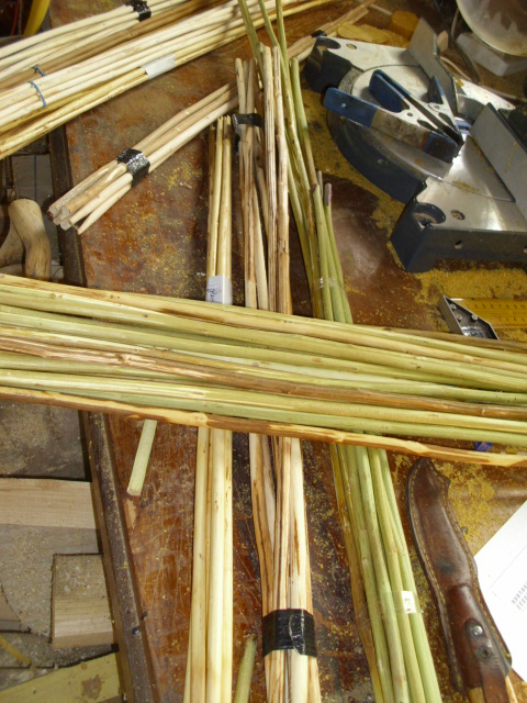

allerhand Pfeilrohlinge
Das Lagerregal der Schößlinge
Die Rosenschäfte
Die Rosenschäfte

Der Markkanal eines Rosenschaftes, recht groß hier.

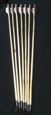

Die ersten 6 aus Hartriegel sind fertig .
Die sind schon recht schwer für den spine den sie haben , legt man sie nicht akkurat weg , dann verziehen sie sich .
Die Rosenschäfte sind sehr Hart im Holz , allerdings auch sehr schwer sehen dafür aber schon origenell aus ::)

Ganz oben im Regla, die schwarzen Schößlinge sind Black Cherry . Dirk war so nett und hat mir so um 200 ??? geschickt . Die ersten Teste mit Black Cherry waren aber ernüchternd, sehr weich das Zeug und sehr sehr biegsam , aber schauen wa mal .
Hartriegel
Hartriegel
