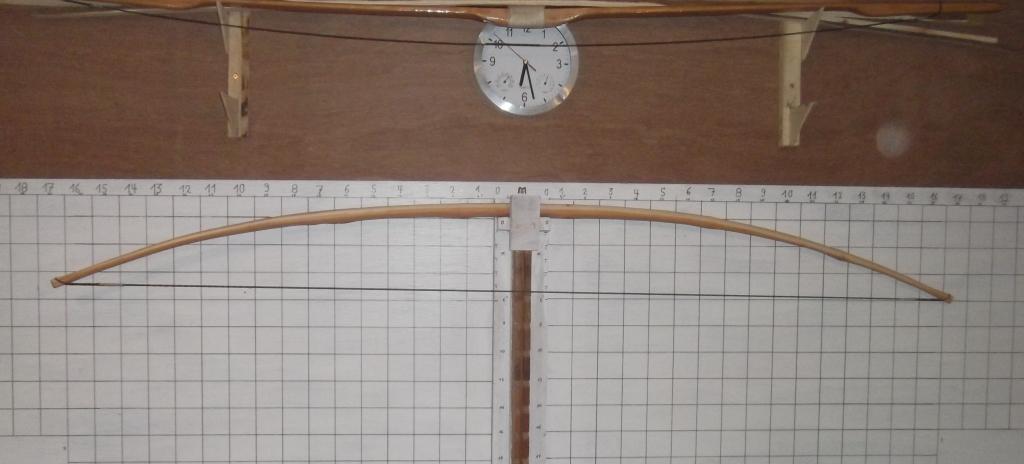

So, hab mal wieder ein bißchen an einer Eibe herumgekratzt...
Und das ist dabei herausgekommen...
Ein 1,76 m langer und etwa 34mm breiter Eibenbogen mit einigen Ästchen und Charakter-Knubbeln (hat Ähnlichkeit mit dem Ötzi- und dem Schnide-Joch Bogen, nur etwas kürzer, bzw. länger als der Schn.-J. Bg., daher auch der Name...)
Zuggewicht : gemessen 40# auf 26" (also ca. um die 43# auf 28")
Finish : Leinöl-Firnis
Detailbilder von der Sehnenlage und den Knubbeln gibts noch heute Abend...
Lob, Kritik, Anregungen, etc. wie immer gerne... :)
etb
P.S.: ...auf jeden Fall mag er SCHWERE Pfeile... :)

sieht gut aus Eddy !

Ja! schön ist er.

Klassischer Fall von "schlichte Schönheit", sehr schön!

Super! der geht bestimmt auch fast als Original durch :)

Prima Bogen - Gratulation! Erinnert mich stark an einen kürzlich Verstorbenen von mir (never change a running system :P ), aber Deiner hält sicher laaaaange!
Das mit "Ötzi" ist nur nicht ganz korrekt, denn Ötzi hatte keinen Splint mehr auf dem Kernholz.

Schöner Bogen, gefällt mir.
@ Robert: Hast Du eine Quellenangabe, wo man die Details zu Ötzi´s Bogen nachlesen kann? Im Netz habe ich bisher wenig dazu gefunden.

Eddy, der ist echt schön geworden!

Sehr schöner Bogen...

Erstmal ein Dankeschön für die ganzen positiven Meinungen, es freut mich, daß Euch der Bogen so gut gefällt... :)
@Robert...
Das wußte ich nicht, bzw. ich muß das wohl überlesen haben... obwohl, es ist ja eigentlich ziemlich ungewöhnlich, ein Eibenbogen ohne Splint...das sollte man eigentlich in unserer "Bogensammlung Steinzeit und Altertum" vielleicht extra deutlich erwähnen...
Naja, der Bogen war ja auch nicht als Replik geplant, von daher ist die Namensgebung vielleicht inkorrekt, aber trotzdem noch als "läßliches Versehen" anzusehen... hab mich bei der Namensgebung halt nur spontan am äußerlichen Design der beiden Bogen (Ötzi und Schnide-Joch) orientiert...

Ähm... reusper... Quelle... Ja, da muss ich mal suchen - kann aber ein wenig dauern, da meine Bücher z. Z. in alle Lande verstreut sind. Splintlos ist schon ungewöhnlich, aber machbar (dann aber wohl eher breit und flach und nicht so kugelrund wie der Querschnitt vom Original) - zur Not könnte man ja vielleicht noch eine Rohhaut drauf bappen. Ist ja eh ein Halbfabrikat.

Toller Bogen, sieht wirklich sehr schön aus.
Die Eibe ist aber wirklich ein tolles Holz, ich hoffe du hast viel Spaß und Freude damit.
