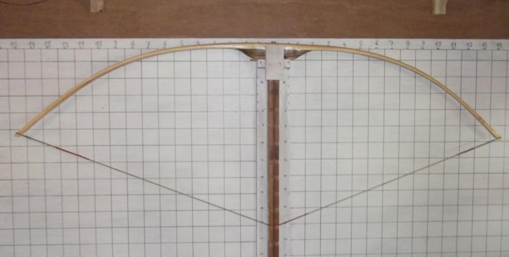

Hab neulich von Fitz u.a. einen ca. 1,40m langen Haselstamm mit ca. 8cm Durchmesser geschenkt bekommen und den auch gleich zu zwei Billets aufgeschnitten...
Da ich seit mehr als 25 Jahren schon keinen Hasel mehr bearbeitet hab, hab ich mir so gedacht "...gehste die Sache erstmal langsam an...".
Andererseits erschien es mir als gute Gelegenheit, doch mal den neuen E-Hobel auf seine Bogenbautauglichkeit zu prüfen...
Es passierte natürlich was passieren mußte... zu dünn gehobelt...
Also doch nicht mehr so wirklich langsam, die ganze Geschichte... ;) :D :D :D
Dann passierte mir zu allem Überfluß auch noch ein dummer Fehler... nachdem ich die beiden WA nach dem Spleißen gekürzt hatte, ist er mir aufgrund eines ZU enthusiastischen Ausziehens an der Tillerwand im Spleiß gebrochen (dusselligerweise hatte ich das Griffstück noch nicht angeleimt...).
Nun ja, herausgekommen ist dabei trotzdem ein Geburtstagsbogen für meine Frau (welche heute nämlich Geburtstag hat !!)
und zwar mit folgenden Maßen und Daten...
Material:
Haselnuss mit Walnusskernholz-Griff
Typ:
Selfbow mit steifem Griff, mittig gespleißt
Länge ü.a.: 1,66m / 65,3 "
Länge N/N: 1,64m / 64,5 "
Länge Griff inkl. "Fadeouts": 25 cm
Breite WA: 35mm auf 10 mm gleichmäßig verjüngend, die letzten 10 cm 10mm (Tipps)
Tiefe WA: 15mm auf 8 mm verjüngend, die letzten 10 cm 10 mm (Tipps)
Zuggewicht: ca. 28# auf 27" (gemessen 25# auf 24")
Hab ihn heute noch ein bißchen den Bauch getempert und mit Epoxy versiegelt, die Finishbilder gibts dann also erst morgen...
etb
Zuletzt geändert von eddytwobows am 31.05.2011, 17:40, insgesamt 3-mal geändert.

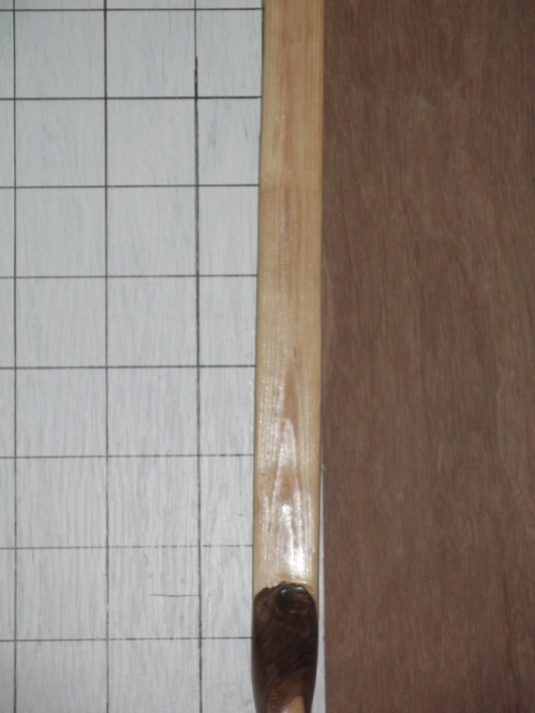

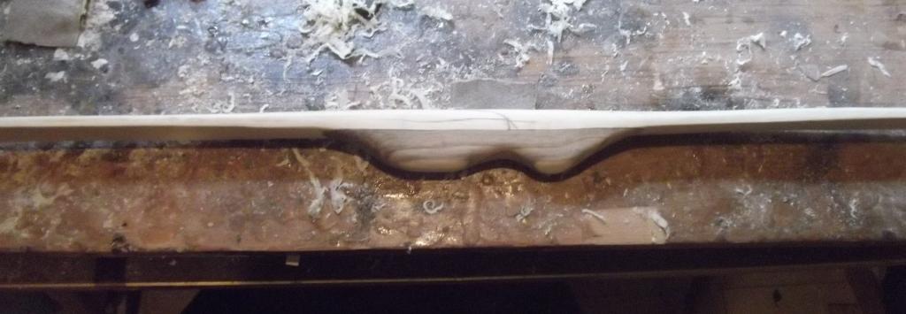

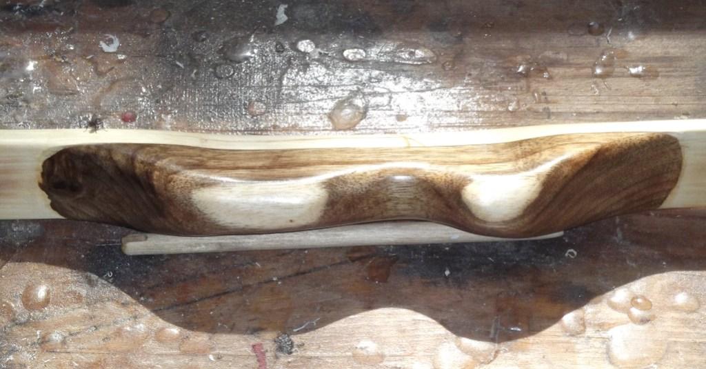

Und noch ein paar Bilderchen vom Griff und den Tipps...
Ach ja... Lob, Kritik, Anregungen, etc. wie immer gerne... ;) :)

walta
Beiträge: 5016
Re: Geburtstagshaselbogen "Doppelnuss"...
Beitrag von walta »
So viel Aufwand wegen einen Haslenussstecken :-O
Aber ein fetziges kleines Teilchen. Und danke für die genauen Masse.

Schickes Ding. Deine Griffstücke sind ja einmalig!

Serh schön geworden. Nur die Tipps sehen ein bisschen dünn aus.

So, hier jetzt die versprochenen Finish-Bilder...
eddytwobows
Beiträge: 4302
Hat Dank erhalten: 7 Mal
Beitrag von eddytwobows »
Und nochn paar...
eddytwobows
Beiträge: 4302
und die beiden letzten...
