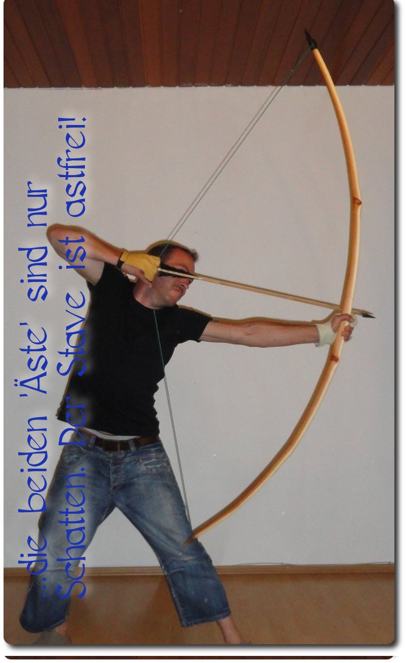

Schönen Abend. Bevor jetzt die Unken rufen: Ist mein letzter Warbow......... für den Mai! ;D
Also zur Sache:
ich bin gebeten worden, einen Eibe Warbow zu fertigen, der 115#@33" bringt. Eine Bogenlänge von 80 Zoll ist auch ein muss.
Weil man ja nicht gerade über 2 Meter astfreie Eibe 'rumstehen' hat, nimmt man die, die da 'liegt'. ::) Ok, shice, ich wollt den Stave eigentlich für mich aber was solls...

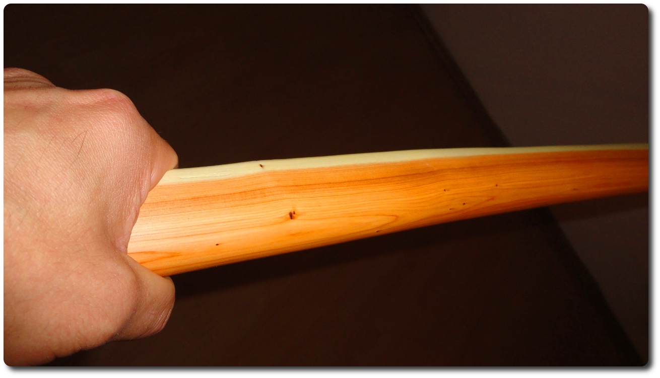

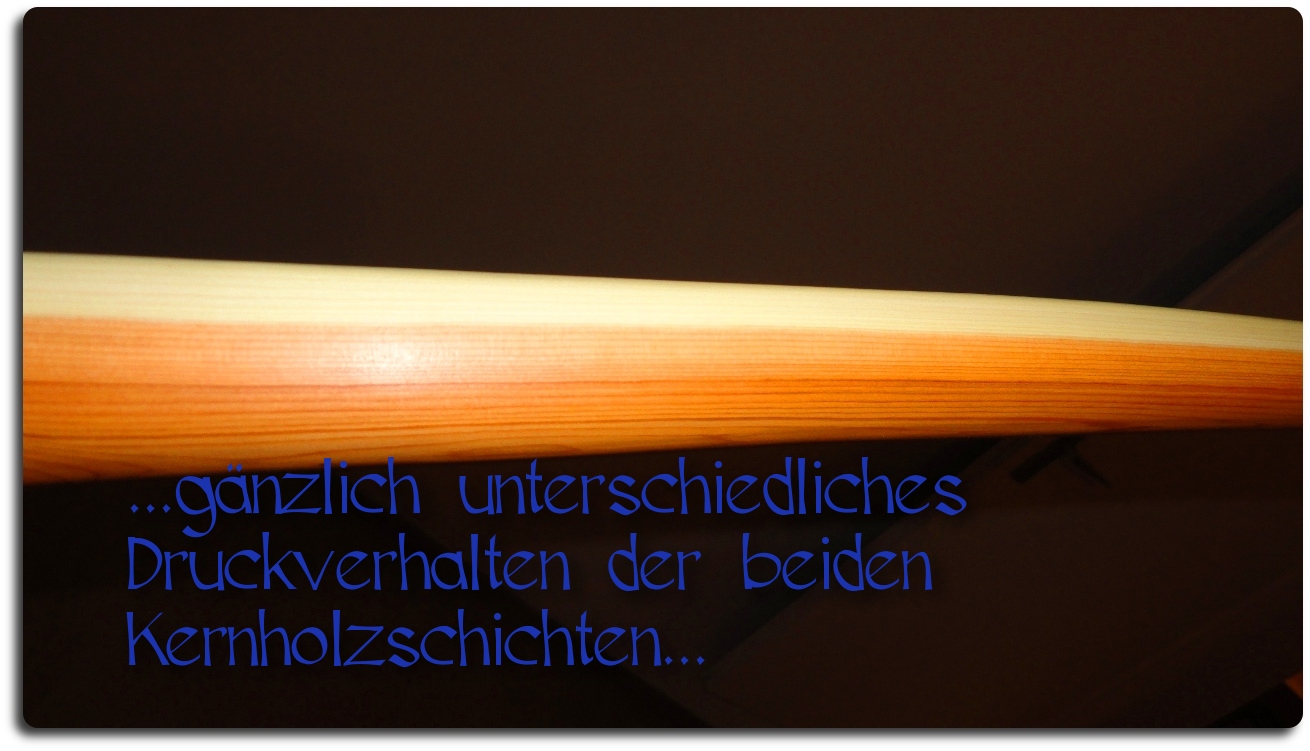

Nicht genug, dass der feinjährige Stave sowieso schon 'Bauchschmerzen' hinterlässt, mausert sich die Wildsau zu dem HÄRTESTEN Eibebogen, den ich bis dato gezogen/geschossen habe. Ein fantastisches Kernholz, welches dann auch noch ein natürlich gewachsenes Trilaminat offenbart... *ich gebs auf* :P
Mandos war bei mir zu Besuch, hat den Har'likk mit 125# mühelos gestemmt... den *Farvadin* allerdings net! ;D
Wie auch immer, hier das gute Stück:
...nicht für den BDM...
@Acker: JA, ich mache noch die Auszugskurve! ;)
Das du auch alles verraten musst. ;D
Alles weitere, habe ich ja gestern schon gesagt.
*Daumen hoch*

Jetzt dürft ihr drei Mal raten, wer der neue Besitzer dieses absolut hammergeilen Bogens, ähhm, Verzeihung, des Katapultes, wird.
That's right - it's me!
Blacksmith hat einfach absolut krasse Arbeit geleitet - und dann stecken auch noch so viele schöne Überraschungen in dem Stave! Der Bogen schaut Spitze aus und ich freu' mich schon wie ein Schneekönig auf ihn, ist nämlich mein erster Bogen aus Eibe, und dann auch noch so ein guter.
Großer Spannungsfaktor:
Wenn Mandos, dessen Körperkraft ich jetzt nicht so ganz einschätzen kann, den Farvadin nicht gepackt hat, dann kann ich wahrscheinlich damit rechnen, es auch nicht auf Anhieb zu schaffen und erstmal wieder 'ne Weile draufhin trainieren zu müssen. Das ist es mir aber absolut wert, denn die Schießerfahrung mit so einem Teil will ich mir auf keinen Fall entgehen lassen.
Allerdings bin ich grad' im Urlaub und deswegen kann der Bogen erst am 6. Juni losgeschickt werden.
Bis nächste Woche, Farvadin ;D !

@Agroman
Also ich hatte ihn so auf 29" gezogen, weil er noch nicht eingeschossen war.
Keine Ahnung was noch gegangen wäre, aber er hat schon eine enorme Rückstellkraft. Geht bestimmt ab wie eine Rakete. ;)
(Bei den 29" hätte ich ihn schon stärker eingeschätzt als den Har'likk auf 31-32". ;) )

29" sind doch schon ganz ordentlich.
Bei Har'likk ist es ja so, dass er einen Großteil seiner Kraft erst auf den letzten paar Zoll zulegt, während Farvadin von Anfang an gleichmäßig hart anzieht, zumindest hat Blacksmith mir das so erklärt (bzw. ich habe es so verstanden ;) ).
Ich denke eigentlich auch, dass es kein allzu großes Problem sein sollte, mich an den stärkeren Bogen zu gewöhnen, zumal ich meinen 96iger inzwischen mühelos auf 33" bringe und ihn dort auch 'ne ganze Weile halten könnte (was ich bei diesem Bogentyp natürlich nicht tue, keine Sorge, ich bin kein Bogenschänder^^). Und der war anfangs, als ich ihn gerade neu hatte, eig. auch ziemlich zäh für mich und schon auf den ersten paar Zoll hart wie Sau. Inzwischen kein Ding mehr. Könnte natürlich sein, dass er ein paar Pfund abgenommen hat (glaube ich aber ehrlich gesagt nicht), zumindest hat er jetzt einen sichtbaren, aber moderaten Set, aber das ist in dieser Gewichtsklasse wohl normal - Farvadin hat ja auch schon einen.
Kleiner Nachtrag: Der erste Versuch wird mich sicherlich trotzdem umhauen, aber das krieg' ich schon in den Griff. Ich bin vor allem beim Weitschießen mal gespannt, wieviel Meter mehr er macht als mein jetztiger Bogen.

Agroman hat geschrieben:
Hoffe ich ja inständig, sonst wäre die Nummer ja Käse. Über 30" wird er 'angenehmer' sodass man auch ankern kann.
Schieße ja schon ab und zu 'nen starken Bogen. ;D ...und *Farvadin* ist 'ne unberechenbare Rakete!
