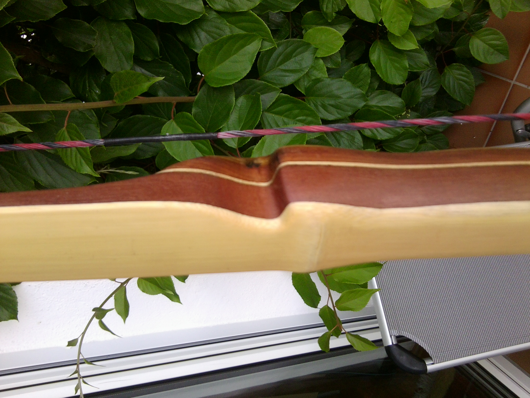

So,
jetz ist er endlich fertig. Nach etlichen änderungen und anpassungen (eiche durch massa ersetzt; griff verkürzt; bambus ausgedünnt...) schiesst er jetzt.
daten:
bambus-massa; griff aus zwetschge, kirsche und fichte; tips aus zwetschge
länge 158cm
auszug: 29'' (tut mir leid acker... ich konnts einfach nicht lassen ;) aber er hält wunderbar!)
zuggewicht: zwischen 45 und 50# (kanns nicht genau sagen; habs mit einer personenwaage gemessen (bitte nicht auslachen :D ))
vollpyramidales design
finish: 2 mal leinölfirnis
und ich bin sooooo stolz ;D O0
YIIIIIIIEEHAAA!! :-)

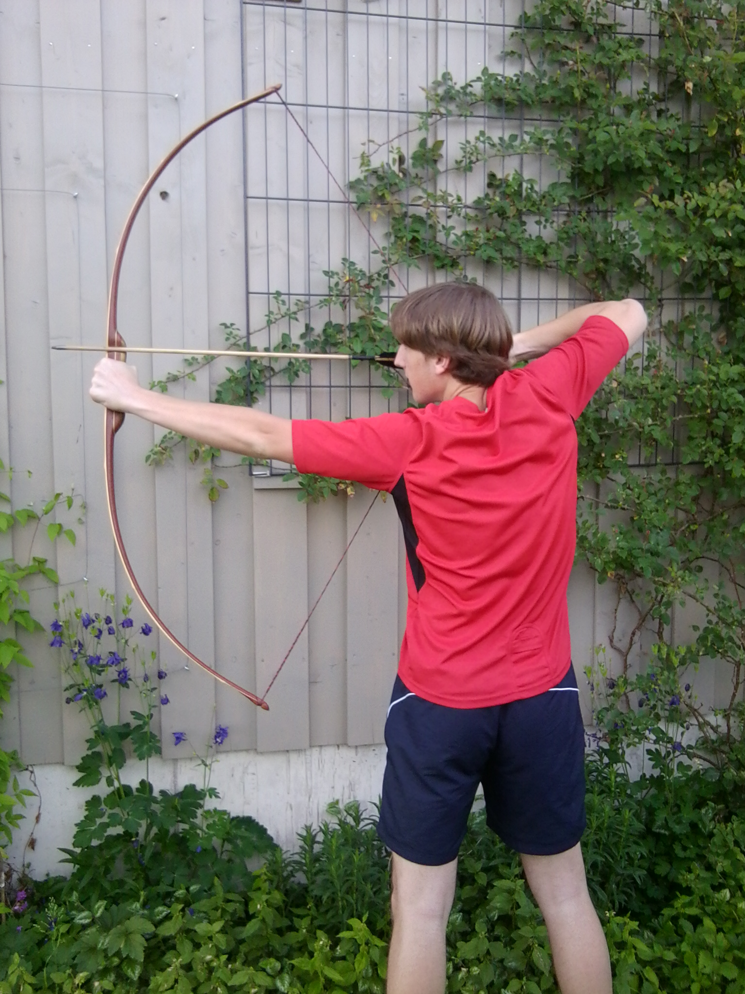

Sieht doch gut aus! Schöner Bogen! Der Sehnenwinkel ist zwar knapp über 90°, aber ich finde es geht noch. Solange er gut schießt, gibt es nix zu meckern. Der Tiller sieht auch schön aus.

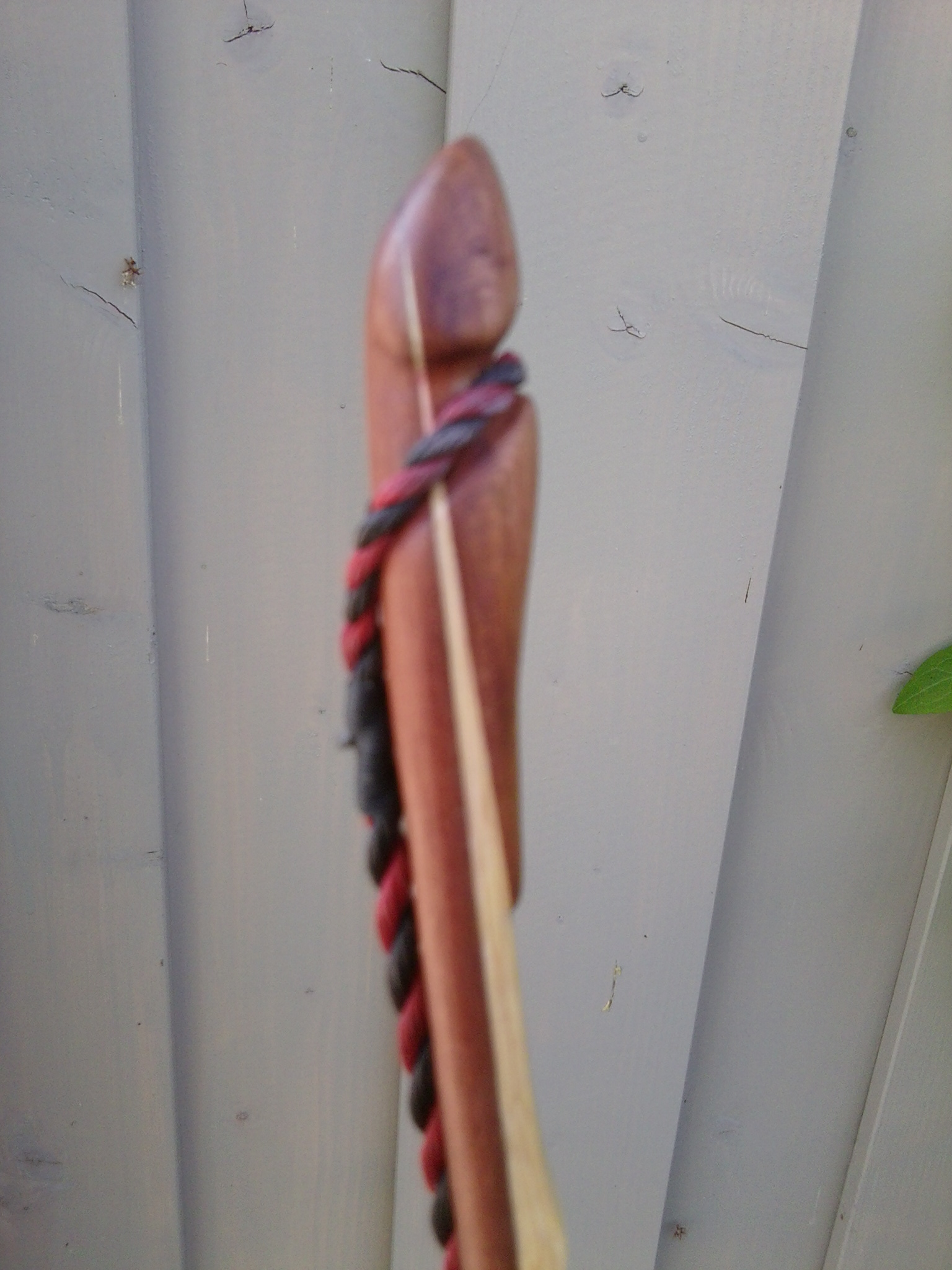

acker hat mich gewarnt dass die sehne über 90° geht... drum hab ich an den tips rumgefeilt, so dass die sehne auch nach "oben" hin gut hält... da kann eigentlich nix passiern...
und massa-boo is echt ne giftige mischung ;D ich überlege einen R/D massa-hick zu bauen (irgendwann mal ;) )

Ja sieht gut aus! Tiller passt, etwas kurz aber dadurch sicherlich ziemlich flott und giftig unterwegs ;)

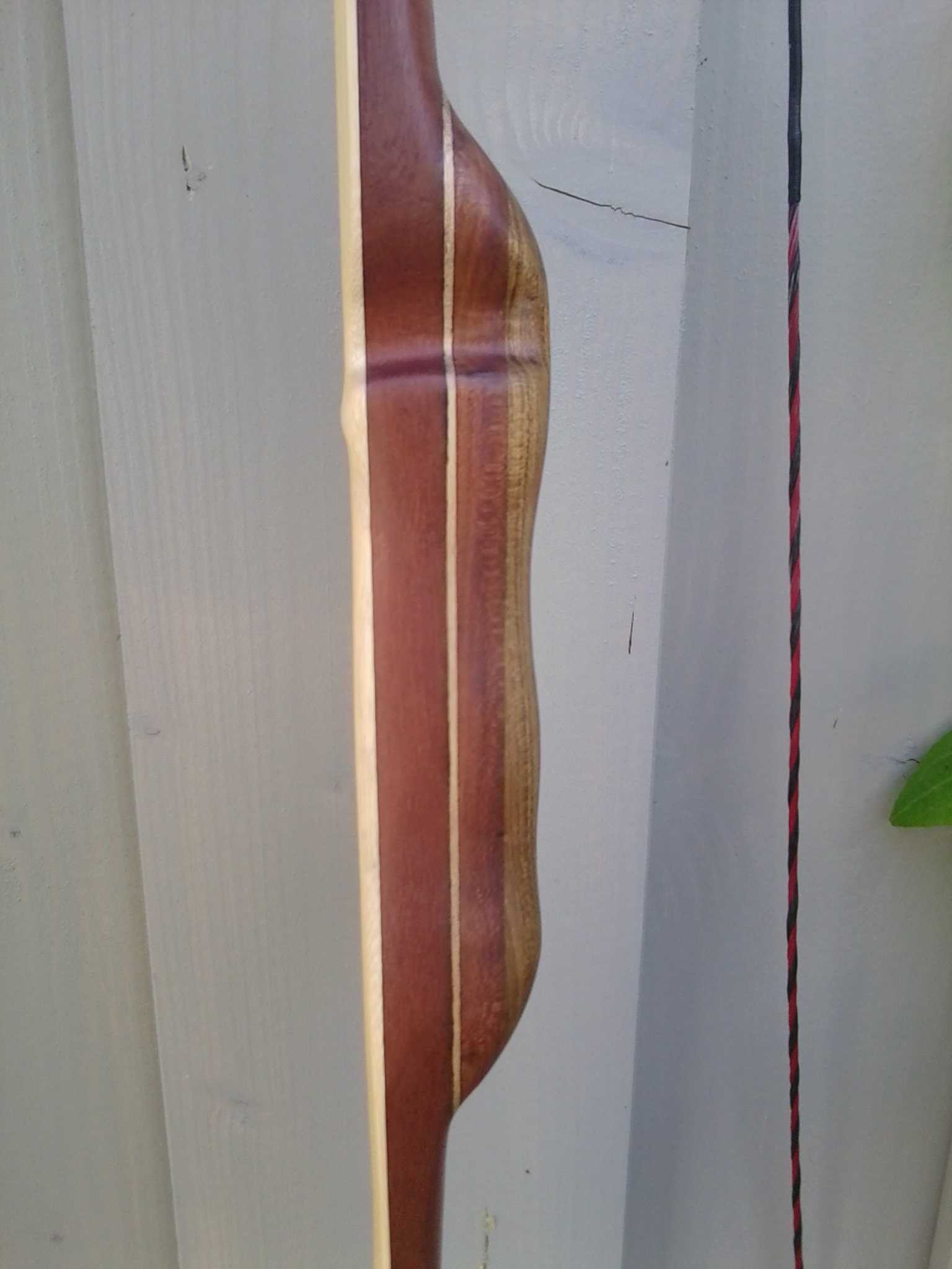

@Texas92: Und das sehr knapp eingeschnittene Schussfenster find' ich sehr gelungen!
Darf man das aus der Nähe sehen? (aus anderer Richtung)

@deckelsmoog: bitte sehr :)
leider hat das stückchen fichte den dunklen bindanCin so stark aufgesaugt :-( ist nicht soo schön

@omega: das mit dem reflex wusste ich, hab mich aber nicht getraut und wollt erst mal was gerades versuchen bevor ich mich an die krummen dinger wage.... aber der nächste wird besser, sprich krummer (R/D und evtl. sogar leicht geflippte enden) und den griff weiter nach unten (dass das etwas doof aussieht ist mir erst auf dem vollauszugsbild bewusst geworden! ::) )
