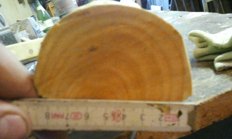

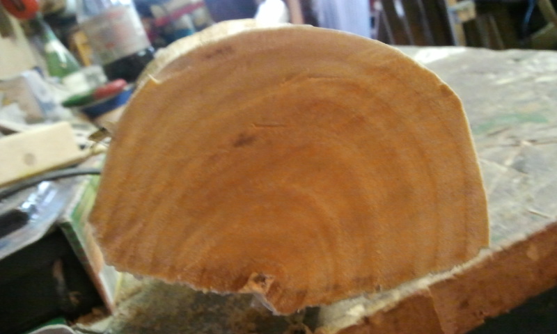

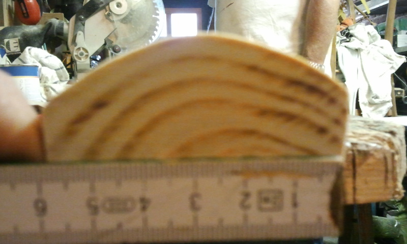

Moin an alle mit FCler,
Hab hier eine Esche vom Feldrand eines Kumpels, gespalten und, wie ich finde schnell getrocknet. Ich habe jetzt mal einen Schnittgemacht und nass gemacht. Was meint ihr? Bogentauglich? Stave ist ca 2,1 lang, ein paar kleine Astknubbel und ist all in all etwas reflex. Ein größerer Ast kommt noch beim Einkürzen auf Länge weg.
Hier die Bilder:
Ich bitte die Unschärfe zu entschuldigen. Hab leider nur eine Handy-Cam.
Also was könnte man daraus machen außer Brennholz :D ?

Die stand aber gut im Futter,alter Schwede.

Ja die andere Hälfte könntest du haben. Auf grund des Wuchses auf der Schattenseite, ist die nämlich wesentlich dünner.
Siehe hier:
Gut im Futter :D. Jahrelang mit Bestem Weizen- bzw. Rübendünger "gefüttert" worden.
Sind übrigens beides die Kopfseiten. Sie werden nach unten also noch dicker.

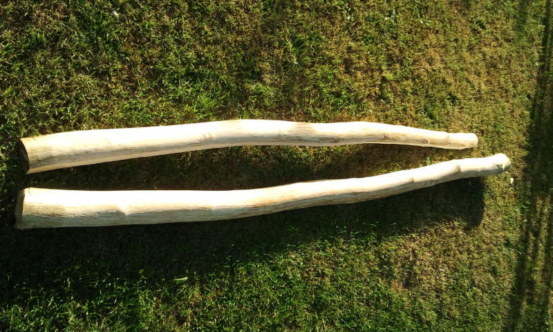

Da liegen die beiden in der Abendsonne:
oben der Kleine, unten der Große
Der Kleine hat ziemlichen Deflex, der Große dementsprechenden Reflex.

Ich sehe da ein paar Ringe mit mächtig fetten Spätholz-Anteil! Damit lassen sich dann wirklich gute Bögen bauen. Relativ schmale Designs sind da durchaus drin und auch hohe Zuggewichte, so man denn möchte...

mit etwas mehr Mut wären das 4 zwar nicht astreine , aber gute Staves geworden ;-)
Beide Teile sind für recht schmale hohe Bögen geeignet, wie gesagt, wenn Du natürlich noch besseres Holz zur Verfügung hast

Könnte man den Großen nicht noch trennen? Bandsäge oder so? Ich dachte an einen Flachbogen. Wie würdet ihr den im Holz ansetzen?

Und ich bin ziemlich Ratlos was den Randverlauf des Bogens angeht. Also die dicke Hälfte hat noch einen Teil des Markkanals. Ist das ne Richtlinie wie der Bogen zu laufen hat? Weil wenn ja, dann wirds übel, weil der ungefähr läuft wie die Saarschleife. Oder sollte man erst ein wenige Dicke wegnehmen und dann gucken wie das Holz dort verläuft?
