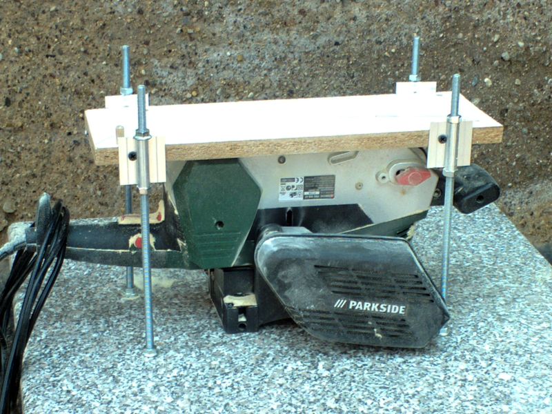

Tapervorrichtung für Bandschleifer
Einfache, aber effektive Tapervorrichtung für( Hand-) Bandschleifer.
Nimmst du:
- Handbandschleifer mit Tischmontage
- Möbelplatte 30mm x 600mm x 600mm
- Möbelplatte min. 18mm stark, Größe entsprechend der Maschine
- Gewindestange 8mm, Länge= 4 x Maschinenhöhe + 4x 10cm
- 16 x Schraubenmutter M8
- Aluprofil _o oder _o_
- 4 Holzschrauben 4mm x 40mm
Brauchst du:
- Bohrmaschine
- Bohrer 3mm, 5mm, 8mm
- Stichsäge
-Schraubendreher
-Winkel
-DVD Marker
Machst du:
- Bandschleifer auf gr. Möbelplatte ausrichten
- Seitenlinie( offene Seite) und Lage der Befestigung anzeichnen
- Langlöcher für Spannzwingen( bei meinem jedenfalls) aufmalen, 8er Loch bohren und mit Stichsäge ausschneiden
- Aluprofil 4x 4cm absägen und auf dem Flügel/ Stück ein 5mm Loch bohren
- bei der kl. Möbelplatte in Nähe der Ecken, an den Längsseiten mit 3mm vorbohren
- hier die Profile mit den Holzschrauben befestigen( nicht zu fest, soll als Gelenk wirken)
- kleine auf große Möbelplatte legen und an dem Strich der Maschinenkante ausrichten
- Löcher der Profile markieren und bohren( 8mm)
- Gewindestangn mit je einer Mutter auf und unter der Platte festschrauben
- Schleifer montieren
- auf jede Stange eine Mutter drehen, so das sie etwas unterhalb des Bandes ist
- Profile der kleinen Platte auf die Gewindestangen stecken und die Platte auf dem Band aufliegen lassen
- untere und die letzten 4 Muttern bis zum Profil drehen
- fertsch
Nun kann man die Höhe sehr genau einstellen. Dabei sollte der Spalt nach hinten etwas enger werden. Man schiebt dabei das Material gegen die Laufrichtung des Bandes, um zu verhindern das das Material unkontrolliert eingezogen wird( das ist wichtig!!!!!!!!)
So kann man gleichmäßige Laminate herstellen. Zum tapern legt man einfach eine( konische) Schablone auf das Material und erhält dadurch das Negativ.
Ich hoffe die Beschreibung ist brauchbar.
Bei mir funktioniert das tadellos.
Gruß Mike
Einfach Tapern

Re: Einfach Tapern
Von mir natürlich!
Oder machste selber, ist einfach!
2 stabile Leisten von 1m Länge, auf eine an einem Ende ein Stück Zollstock quer draufgeklebt, die andere draufgetan
4mm- Leiste drunter, bei Tapervorrichtung Höhe eingestellt, den Packen durchgeschoben
fertig ist die Schablone!
Du willst einen anderen Taper? Veränderst du die Position des Zwischenstücks oder dessen Dicke.
Schablone mit normalem und am Ende Reversetaper; legst du beim Schleifen der Schablone entprechendes Material unter die Enden der 4mm - Leiste..................
Quasi unbegrenzte Möglichkeiten!
lG Mike

Re: Einfach Tapern
Sehr schön und gute Idee
Ich würde allerdings noch Anschläge (Führungen) für das obere Brettchen machen, damit dieses kein horizontales Spiel hat.
Den Gewindestanden allein traue ich bei dieser Dimension (M8) hinsichtlich Biegung so nicht über den Weg.

Re: Einfach Tapern
Die Gewindestangen machen mir keine Sorgen, weil die fast ausschließlich auf Zug beansprucht werden.
Das Ganze ist auch stabiler als es aussieht, wohl weil die Stangen recht kurz sind.
Mein Ziel war, bei minimalem Einsatz, eineTapervorrichtung zu bauen, die unproblematisch zu transportieren ist und möglichst wenig Platz braucht . Sicher läßt sich daran noch einiges verbessern!
lG Mike
