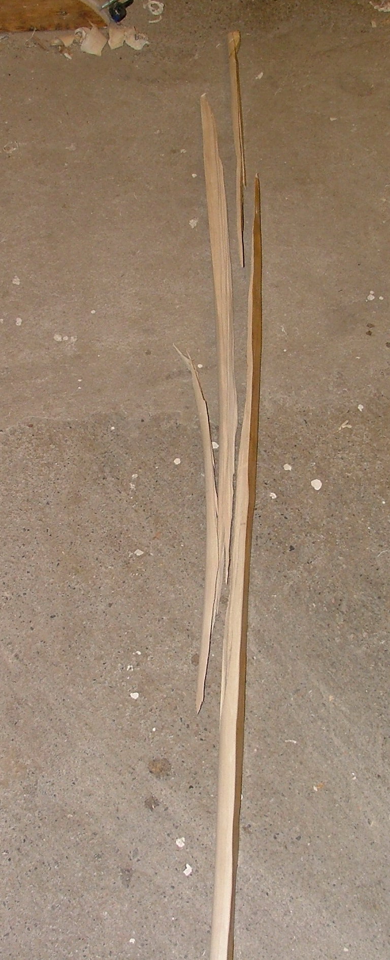

Willkommen im Club "Hainbuchentillertod" und Beileid
das war meiner
das war meiner
aber eines muß man der Hainbuche lassen sie verabschiedet sich mit einem gewaltigen Knall
Bei mir wars das fehlende Backing, bei dir scheints ein Versagen des Backings wegen dem Faserverlauf des Leinens gewesen zu sein. druckstabile Hainbuche ist pervers was die Zugbelastung betrifft die sie aufs Backing ausübt.
Der Hainbuchen Langbogen meines Sohnes (70"44#)hatte ein Eschen Backing mit intaktem Jahresring, auf seiner Schulsportwoche hat dieser sich leider auch verabschiedet, der Bogen hatte gute 1000 Pfeile am Buckel. Bei genauer Untersuchung des Backings konnte ich feststellen das an der Stelle an der er gebrochen ist eine minimale quere eingedellte Linie im Backing war, ich nehme an der Bogenrücken beim Transport im Bus irgendwo leicht angeschlagen sein muss. Die Delle ist kaum wahrnehmbar aber offensichtlich reicht das schon um unter der Zugbelastung der Hainbuche zu versagen.

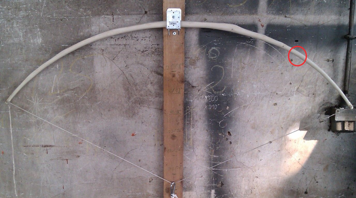

Die Stelle an der er gebrochen ist - war das etwa die hier - Bild ?!?

@Hetzer
Nö, die Stelle war es nicht.
Es war glaub ich die:
(bin mir aber grad nicht hundert Porzent sicher, schaue daheim mal wieder nach)
