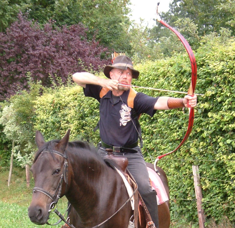

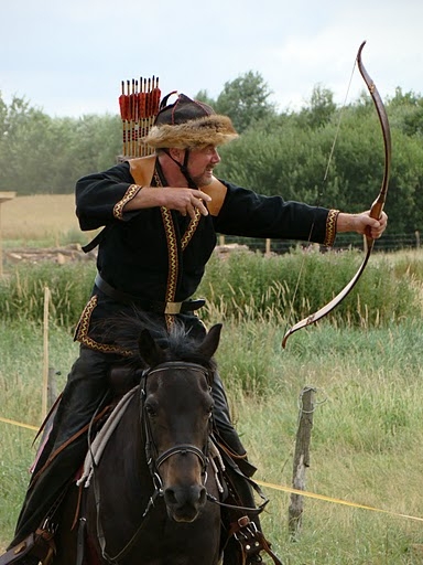

@Hunter: Ja, das wird wohl so sein wie mbf schreibt.
Alternativ: Sehnenbacking. Damit kannst du deinen Bogen dann bis 28" ausziehen, bitteschön, hier mein Reiterbogen aus
Holz und Sehnenmaterial. Packmaß 135 cm
Oder der hier: Flachbogen aus Eibe mit leichten recurves, Packmaß ebenfalls 135 cm. Sehnenbacking.
Auszug bis 29"

@ Snake-Jo
Deine Einschätzung bezüglich einer guten Präzision bei Bogen mit so kurzem Auszug deckt sich ja
mit der Meinung von mfb.Will ich nun weiterhin mit kurzen Bogen schiessen( ich mag sie halt )
wird mir nix anders übrig bleiben als mir auch einen kurzen Bogen mit Sehnenbacking zu bauen.
Die beiden auf den Bildern sind ja erste Sahne..Respekt. Wieviel Pounds bringen die ? würd mich
mal sehr interessieren.

@Hunter: Meine Reiterbogen haben alle so um die 40 lb/ 28", weil man vom Pferd leichtere Bogen schießen muss.
Ich habe aber auch schon kurze Komposits (also mit Horn, Holz und Sehne) mit bis zu 80 lb gebaut.
