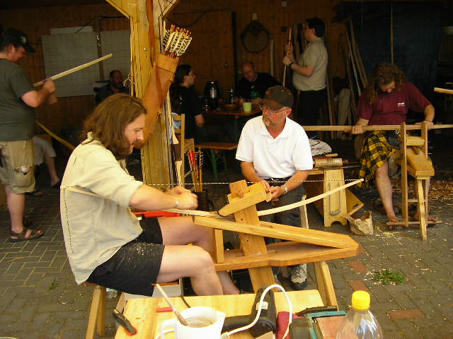

@ skerm: Ja, ich habe ein Stativ … aber hier nicht eingesetzt. Für das Überlagerungsbild habe ich drei Aufnahmen von der gleichen Stelle aus bei gleicher Brennweite gemacht, dann am Computer zusammengefügt. Für das Auszugsbild musste mein Schwager ran …
@ acker: Danke für den Erinnerungsschupps … ich meine wir hatten auch noch Fotos vom Belegen selbst, muss ich mal graben … hier ist es: (Jo, Dein Einverständnis vorausgesetzt)
@ Snake-Jo: Du erinnerst Dich? Bei unserem ersten Versuch war die Haut an einer Stelle wieder hoch gekommen - diese Stelle haben wir dann feucht erwärmt und nachbearbeitet. Aber ansonsten ist es tatsächlich die Original-Belegung, hat wunderbar gehalten Noch einmal vielen Dank!

So, es hat etwas gedauert, aber nun kommt es: Rohhaut aufbringen
Ich habe noch einmal mit Snake-Jo konferiert und zusammen gefasst, wie wir es gemacht haben. Außerdem kommt am Schluss noch eine Änderung, die Snake-Jo jetzt in letzter Zeit in seinen Arbeitsablauf eingearbeitet hat.
Den Bogenrücken überschleifen, erwärmen (Föhn) und mit verdünntem Hautleim bestreichen - Leim trocknen lassen. Rohhaut in lauwarmen Wasser einweichen, kurz vorm Auflegen aus dem Wasser nehmen und in ein Handtuch einwickeln, so dass sie nicht mehr patsch-nass ist. Den Rücken eines Wurfarms erneut mit Hautleim einstreichen (Konsistenz dieses Mal wie flüssiger Honig), Rohhaut auflegen und am Griff fixieren. Dann die Rohhaut auf dem Bogenrücken ausstreichen, immer seitlich nach außen/unten und Richtung Tipps. Die Haut nicht zu stark dehnen, da sie sonst unterschiedlich dick wird. Man kann das Bestreichen des Wurfarms auch Stück für Stück machen. Wenn die Rohhaut komplett aufliegt noch einmal kontrollieren, ob man keine Lufteinschlüsse hat, diese bei Bedarf mit einer Nadeln auf stechen und die Luft raus streichen. Dann den anderen Wurfarm entsprechend behandeln. Hat man zwei Rohhautstreifen diese am Griff einfach aufeinander stoßen lassen. Hat man einen durchgehenden Streifen am Griff unter Umständen mit dem Föhn noch einmal erwärmen und erneut Hautleim unter der schon aufgelegeten Rohhaut aufbringen, damit dort keine trockene Stelle entsteht.
Wir haben damals keine Wicklung gemacht, es sollte auch so halten und es trocknet dann auch schneller. Sollte die Rohhaut seitlich an einer Stelle hoch kommen, einfach wieder erwärmen, erneut Hautleim aufbringen, glatt streichen und erneut trocknen lassen. Trocknen an einem kühlen, gerne etwas windigen Platz, ist es zu warm kann es passieren, das die Haut sich an den Seiten hoch wölbt - ist nicht tragisch, Behandlung siehe vorherige Beschreibung.
Die Rohaut etwas breiter als den Wurfarm lassen, ca. 1cm pro Seite. Das lässt sich besser streichen und u.U. auch korrigieren.
Aktuelle Änderung:
Neuerdings fixiert Snake-Jo immer mit Gummiband (Hosengummi), Wicklung neben Wicklung. Der Zuf vom Gummi läßt letzte Luftbalsen entweichen, alles liegt schön stramm und es trocknet nicht zu schnell, was wichtig ist.
