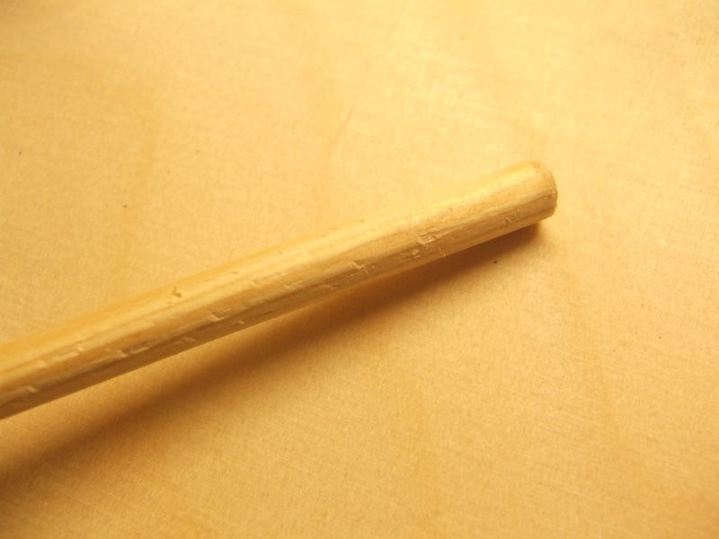

auch ich wollte mir mal einen Schaft selbst fäsen. Oberfräse hab ich (noch) keine, aber einen Dremel :)

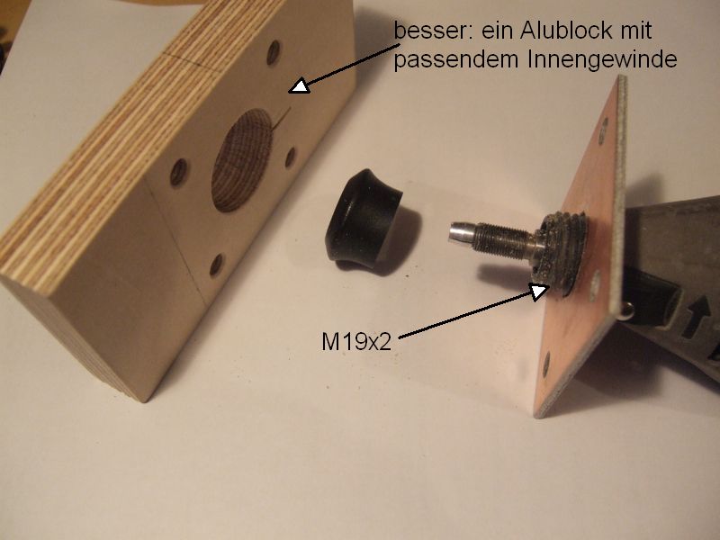

Also: aus Multiplexplatten und einem dickeren Platinenrest einen Dremel-Halter gebaut und darauf einen Schaftfräs-Aufsatz gesetzt (nach der Anleitung, dies hier im Forum mal gab). Eine Vierkant Kieferleiste per Bohrmaschine zugeführt, und hinten kommt ein Rundstab raus.
Fazit: es geht, aber eine Oberfräse muss her.
  • Die Dremel-Halterung ist nicht sehr stabil, der Fräser gibt locker ein paar Zentel nach, wenn man nur leicht dagegen drückt.
  • Die Leistung des Drehmels ist nicht so toll, ich schätze der Vorschub war so 5mm/s
  • auf einer Seite ist das Holz etwas ausgerissen (liegt aber evtl. auch am Holz?)
ich bleib dran (Vierkanntleisten hab erst mal genug...)

Der Dremel würde stabiler sitzen, wenn er statt der festgeklemmten Platinenplatte direkt mit seinem großen Gewinde in einen masiven Block (Alu/Kunststoff) geschraubt wäre. Nach meine Recherchen ist das ein M19 mit 2mm Steigung. Um so ein exotisches Gewinde in einen Block schneiden zu können muss man wohl Werkzeugfetischist sein ;)
