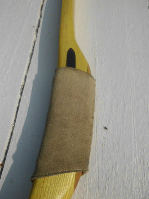

Warum nähst Du den Griff auf der Bauchseite? Dann merkst Du doch die Naht eher in Handballen oder?

Genau, ich safte das Griffledeer wird immer auf dem Ruecken vernaehnt?

Genni , du saftest ? hm das liegt aber am Wetter und nicht an meinem Leder ::)
Ja Uriah , ist ein Versuch , die untere geschwungene Form samt Naht war vorgegeben und ich wollte es mal testen. Durch den dünnen Leinenzwirn merkt man die Naht eigentlich kaum.-mich stört es nicht.
Wenn es wem denn dann stören wird, kann er es umdrehen oder ein anderes Leder anbringen -> ist ja nicht verklebt , nur aufgeschrumpft . ;)

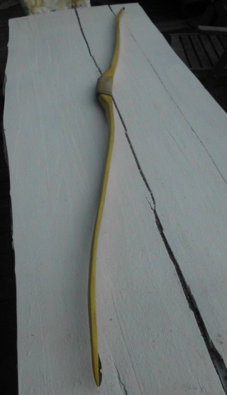

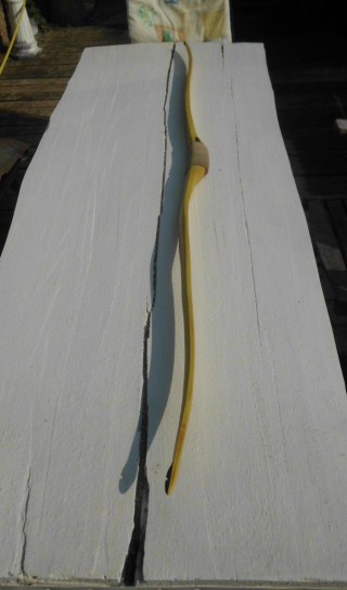

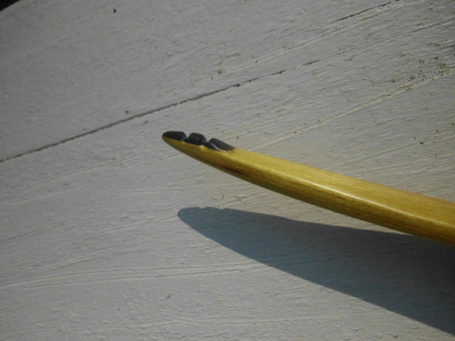

So, fertig ist er :)
Ich hoffe er findet ein gutes neues Heim wo er nicht im Regal verstauben wird .

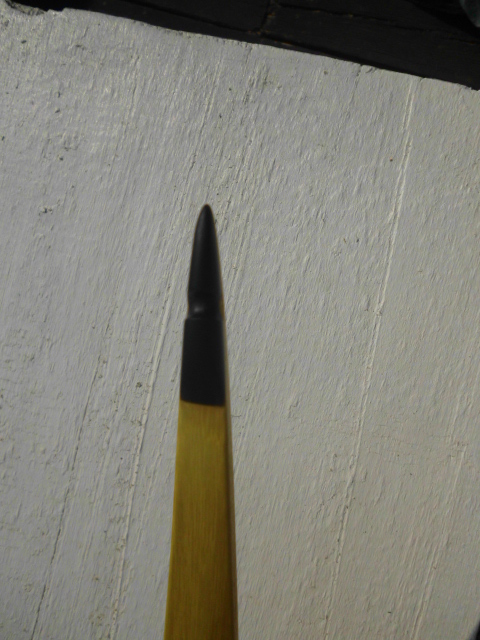

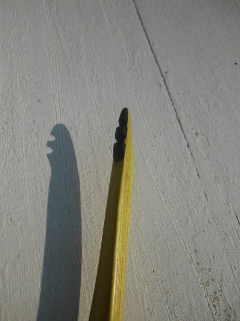

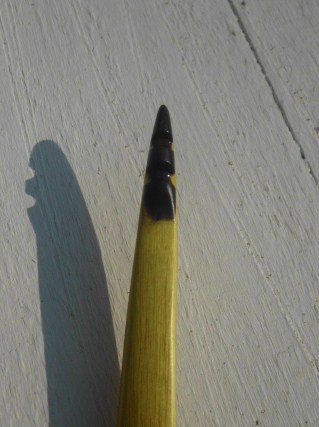

Overlay´s und arrowpass aus Highlandhorn
poliert und mit 2 Lagen Leinölfirnis eingelassen , eine folgt noch .
Eine Nocke hat 2 Sehnenkerben für die Spannschnur .
Der Bogen muß nun raus, ich brauch unbedingt einen neuen Rasenmäher :(
Wenn jemand 'Interesse hat, dann PM an mich , ansonsten geht er in die Bucht .
EDIT : nun isser in der Bucht
Die spec´s :
Osage
gespleist , reflex verleimt und geflippte Enden
Zuggewicht , ca 48 # @ 28 "
Länge : 167 cm N/N ~ 66 "

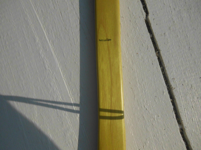

kleiner Makel, vefärbung im Holz, an einer Nocke ist noch ein mini streifen
