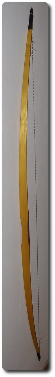

Die Frage, ob OsageOrange als Backing zu benutzen ist, musste ich mir selbst beantworten. Hier das Ergebnis:
73" Eibebogen mit OsageOrange Backing und Palisander Tips, Griffbereich mit Hickorykern und Wenge aufgefüttert
NICHT FÜR BOGEN DES MONATS
...auf Standhöhe
...auf Standhöhe
...oberer Wurfarm
...oberer Wurfarm
...unterer Wurfarm
...unterer Wurfarm
...unterer Tip
...unterer Tip
...oberer Tip
...oberer Tip
...der Rücken
...der Rücken
...der Bauch
...der Bauch
8)
Zuletzt geändert von Blacksmith77K am 28.04.2011, 22:29, insgesamt 5-mal geändert.
Blacksmith77K
Beiträge: 6025
Re: Blacksmith's *Prince Dashan* 50#@28"
Beitrag von Blacksmith77K »
...hier gehts weiter:
...OsageOrange Laminat mit stehenden Ringen
...der Sehnenstand
...der Sehnenstand
...der Bogen-Bogen
...der Bogen-Bogen

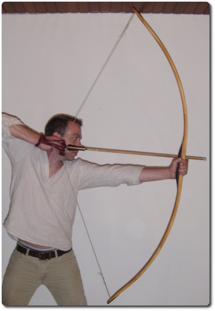

...FullDraw von vorne
...und 50#@28" Der untere WA wirkt noch etwas träge, jedoch gehe ich zu 99% von aus, dass der sich beim Einschießen noch reinzieht.
...unter'm Strich: OsageOrange ist als Backing überaus tauglich! ;)
EDIT: Hier der Tiller NACH dem Einschießen, ohne zusätzliche Materialabnahme:
...und ungespannt natürlich.
Zuletzt geändert von Blacksmith77K am 24.04.2011, 09:45, insgesamt 3-mal geändert.

Träge hin oder her, aber meinst du nicht, dass dein Vollauszug etwas schief aussieht? ???

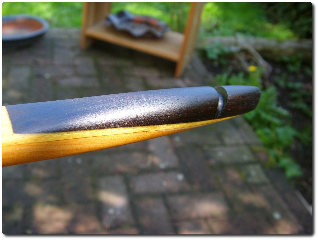

Und weil heute Vormittag die Sonne super Farben mit sich bringt, hier noch zwei Detailaufnahmen der Overlays. ;)
@Moorman: nein, alles ok, nach dem Einschießen heute siehts anders aus. Ich sagte ja bereits, der untere WA 'kommt' noch.
EDIT: Oft kannst du Eibenholz im Feintiller ohne Materialabnahme, sondern über gewollte Kompression des Kernholzes 'tillern'. Toaster kennt das von seinen Bambusbögen. Man 'knetet' den Bogen! ;)

der Bogen hat was, auch wenn er meinen Geschmack nicht trifft, aber die Sehnenkerben wären mir zu scharfkantig. Die würde ich stärker verrunden, so hätte ich Angst das sie die Sehne durchscheuern. ;)

Schau dir mal das erste Bild an- Was ist das denn für ein Tiller ?
Da bin ich besseres von dir gewöhnt.

Die Tip-Overlays find ich nicht so geraten. Zu lang. Die sollen wohl einen leichten Recurve andeuten der aber tatsächlich nicht vorhanden ist. Mach die Teile kürzer, sieht besser aus.

Nein, sollten sie nicht. Wenn sie Recurves andeuten sollten, würden sie das auch machen.
Was den Tiller angeht kann ich dich beruhigen, alles im Lot! Evtl. auch mal lesen und nicht nur Bilder gucken. Das kann ungemein hilfreich sein. ;)
Okki hat geschrieben:Schau dir mal das erste Bild an- Was ist das denn für ein Tiller ?
Okki
Was ist mit dem ersten Bild? ???
Blacksmith77K
Beiträge: 6025
Den Tiller NACH dem Einschießen, ohne zusätzliche Materialabnahme, habe ich oben eingefügt. Ansonsten auch hier:

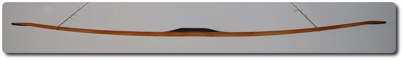

Spitzen Bogen. Gibt's ein Bild nicht aufgespannt?
Gut getillert, vor allem das einschätzen der grösseren Steifigkeit vor dem einschiessen nötigt mir allergrössten Respekt ab. Kompliment.

Sorry, ging mir irgendwie verloren. Hier noch der Prinz ungespannt: :D
