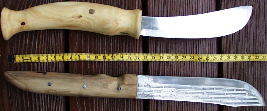

Ich wollte mal meine "Bastelleien mit Gartenabfällen" vorstellen. Das Holz stammt vom Rückschnitt eines Kirschlorbeer und eines Schmetterlingsflieders. Die Klingen waren Old Hickory Messer. http://wolfster.de/index.php?disp=shop&show=139/0/OH71
Das Butchers Knife mit Flider Griff ist leider nicht so toll geworden. Der 2K Kleber hielt erst beim zweiten Mal, er war wohl schon zu alt, und jezt sieht man einen deutlichen Spalt. Bei dem Skinner habe ich den Erl kpomplett im Lorbeerholz verschwinden lassen. Um die Griffkrümmung hin zu bekommen musste aber die obere Ecke weg. Das Finish ist aus Leinölfirnis.
Hat jemand ne Idee wie man ne Scheide für solche Messer mit breiter Spitze und gekrümmter Klige machen kann?
Hier sieht man leider den Spalt zwischen Klinge und Griff
Endlich ein Griff der nicht in der Hand verschwindet
Ich denke die Ballance stimmt

schöne teile, gefallen mir :)...., v. a. das mit dem gebogenen griff ist echt nice, respekt
lg redeye

Der Spalt im Griff, hm, aber manchmal gehts nicht anders. Zum Thema Scheide: ja, entweder mit einem Holzkern der dir die gleichbleibende Höhe der Scheide bis zum Heft liefert (kann ja trotzdem in gebogener Form sein solange du über die ganze länge der Scheide die Maximalhöhe der Klinge Platz lässt). Allerdings müsste man dann oben beim Griff einen entsprechenden Keil setzen damit das Messer in der Scheide nicht wackelt.

könntest es auch mit rohhaut versuchen, verwend ich immer als innenleben meiner scheiden, lässt sich gut kleben, etc.,..., grundsätzlich schlag ich da experimentieren vor, is zwar mühsam aber lernen tut man auch mehr

Hey, das ist eine Idee auf die ich noch nicht gekommen bin. Aber mein Hirn schlägt grad Wellen: wie wäre es mit einem Rahmen (Führung bzw. Keder) aus Holz mit Rohhaut rundum bzw. an den Seiten? Gibt sicher eine starre Konstruktion...für einen dünnen Lederbezug....muss ich ausprobieren, und ich hab ja auch noch die dafür passende Klinge herumliegen...
