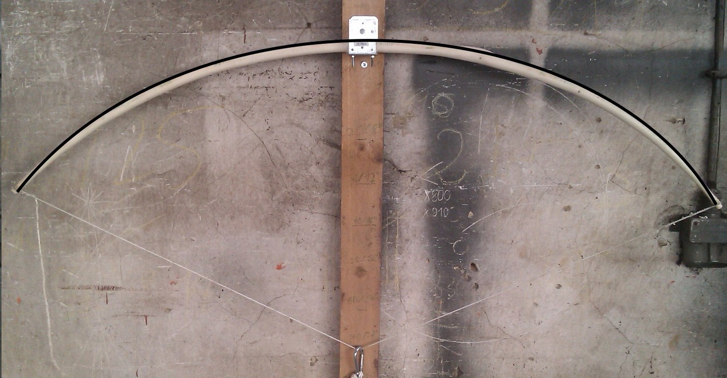

Der Set ist OK, und die Biegung ist auch OK! Sachte weiter so bis zu deinem Auszug und gut iss. Wie gesagt, lass die letzten 20cm der WA's erst ab 27 ober 28" mitbiegen. Nicht vorher dran rumkratzen...
Re: Hainbuche Tillerhilfe
Dankeschön!Blacksmith77K hat geschrieben:Der Set ist OK, und die Biegung ist auch OK! Sachte weiter so bis zu deinem Auszug und gut iss. Wie gesagt, lass die letzten 20cm der WA's erst ab 27 ober 28" mitbiegen. Nicht vorher dran rumkratzen...
So werd ich's machen. Bin ja bald dort angekommen.

Na das hat sich ja jetzt schon ganz ordentlich ausgeglichen. Für meinen Geschmack ist das halt zu Griffnah, aber wenn ihr alle sagt das muss so...

Deine Zeichnung zeigt das, was ich gesagt habe: die Biegung des Mittelteils ist OK und die letzten 20cm muss er noch einbringen. Schön gemacht, Mandos.ravenheart hat geschrieben:...ich seh's eher wie Gali:
Arbeite Rabes Vorschlag von innen nach aussen ab, sind ja ERST 25" Auszug. Das wird ein guter Bogen!
Nur strebe ich keinen Ellipsen-Tiller an, sondern einen Kreis-Tiller.
Ich weiß, das ist auch nur eine Ellipse mit der Exzentrizität Null, aber das ist wohl egal.
Deshalb muss die Mitte mehr biegen als gewöhnlich.
Jo Klar... das widerspricht sich aber nicht
Man verlagert dann beim Tillern einfach die Biegung noch stärker nach innen.

So, weiter gehts.
Derzeit 80# at 28,5". Ich hoffe, mit dem Sehnenwinkel passt es noch bis 32".
Ich denke, ich sollte den Griff an sich noch etwas schwächen und dann an die letzten Zoll gehen.
Schwachstelle sind immer noch ungefähr die, die @rabe angezeichnet hat, obwohl ich die steifen Bereiche nachgearbeitet habe. Im Anhang auch Eigenanalyse. Schwachstellen sind aber nicht sehr ausgeprägt, denke ich.
Stringfollow ist gewaltig. Vielleicht war er doch noch zu feucht.
Morgen mess ich mal den Set.

Ja, PERFEKT! Nimm jetzt die letzten 20cm an den Tips mit rein:
Dankesehr!Blacksmith77K hat geschrieben:Ja, PERFEKT! Nimm jetzt die letzten 20cm an den Tips mit rein:
Mal ' ne Frage, mit welchem Programm zeichnest du die Kurve ein?
Ich krieg das nie so hin...

...freihand mit Gimp...
Kann schon seit mit der Feuchte. Du hast jetzt einen guten Tiller zusammengebracht und das Zuggewicht haut auch hin. Fürs Training am schwereren Bogen ist der Set nicht so wichtig. Du hast ja noch andere Hainbuchenstaves und mit dem jetzt kennst du gute Startwerte für die Dimensionierung und hast Tillererfahrung gesammelt. Also eigentlich alles ok! Jetzt mußt nur noch den Weg auf 32" durchnerveln, aber das geht leichter, wenn der Tiller soweit stimmt, daß es nur mehr am Holz und nicht mehr an dir liegt.
