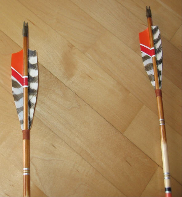

Alle Pfeile sind 29" lang, haben eine 70 grain TopHat Spitze und eine Spine von 35# und haben ein Gewicht von 25,3 Gramm bis 26,3 Gramm. Sie liegen also alle im Bereich von max. einem Gramm Gewichtsdifferenz und ich denke, dass das OK ist.
Die Federn sind 4" lang und haben Shield Form. Die Tracer sind aus weißem Kaninchenfell welches ich mit Haarfarbe vom Friseur gefärbt habe. Ein Schaft wurde zu einen FLUFLU (doppelte Klobürste - gezeigt im Buch von Volker Hübschmann)

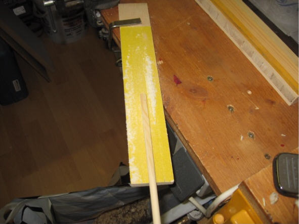

Die so entstandenen Rundlinge wurden danach mit der Schleiflade, 100er Schleifpapier und der Bohrmaschine auf 8mm Dicke geschliffen.
Der fertige Schaft.

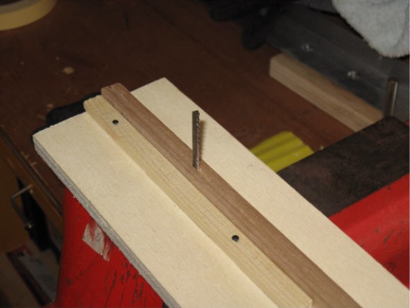

Die 1x 1cm Vorschäfte aus Nussbaumholz habe ich mit Hilfer einer selbst hergestellten Schneidelade, welche ich auf eine Stichsäge aufgeschraubt habe, in der Mitte aufgesägt. (Achtung das feinste Sägeblatt verwenden - meines war 1mm dick)
Den Vorschaft habe ich nun quer zum Schnitt auf Schaftdicke (8mm) geschliffen, um einen besseren Anhaltspunkt beim Verleimen zu haben.
Der zum verkleben fertige Vorschaft.

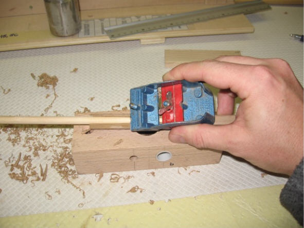

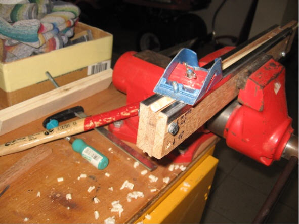

Mit dem etwas umgebauten Tool von Klaus1962 habe ich dann den Schaft zu einem Keil gehobelt wobei ich das Tool so eingestellt habe, dass der Keil vorne noch 1mm dick ist. (Beim Hobeln der 2. Seite hilft ein Nagel vorne, das sich der Schaft nicht nach unten drückt)
Danach wird der Keil fein überschliffen.

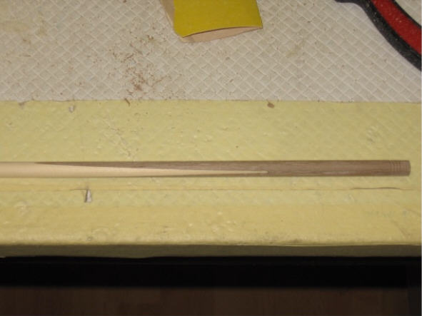

Der fertige Keil.
Danach wird der Spleiß verleimt. Ich habe wasserfesten Holzleim genommen, funktioniert sehr gut.

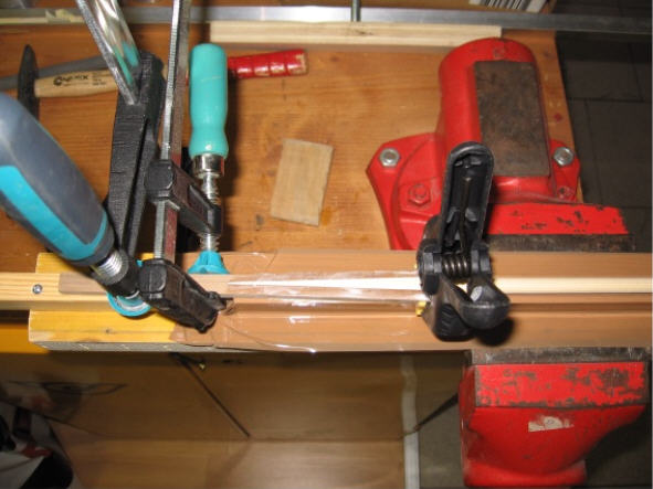

Die Vorrichtung zum geraden Verleimen.
Der fixierte und aufgekeilte Vorschaft.

Nach dem trocknen wird der Vorschaft rund gehobelt und mit der Schleiflade exakt angeglichen.
Danach spine ich die Schäfte auf die gewünschte Stärke durch abschleifen von Hand mit der Schleiflade (Es funktioniert gut, die Schäfte sind halt nicht alle genau 8mm dick sondern einige im Mittelteil nur halt 7,95 oder 7,92mm - ich denke das dürfte kein Problem darstellen) Den Bau des Sinetesters findet man ebenfalls im Buch von Volker Hübschmann.

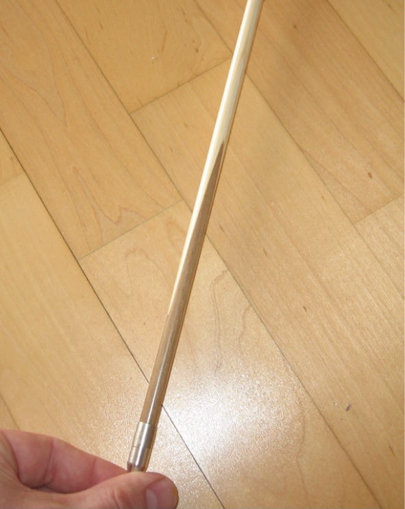

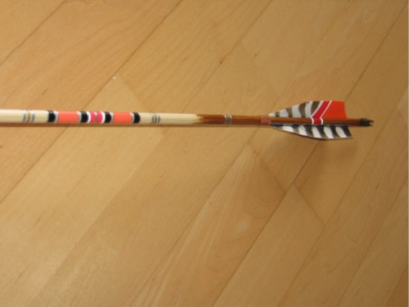

Der fertige Spleiß.
Dann habe ich den Schäfte ein Crowntip mit brauner Holzschutzlasur gemacht und den kompletten Schaft einmal mit 2K Möbellack überlackiert trocknen lassen und mit feiner Stahlwolle glattgeschliffen. Ich denke hierfür sind keine Fotos nötig (Schäm - habe vergessen welche zu machen :-\ )

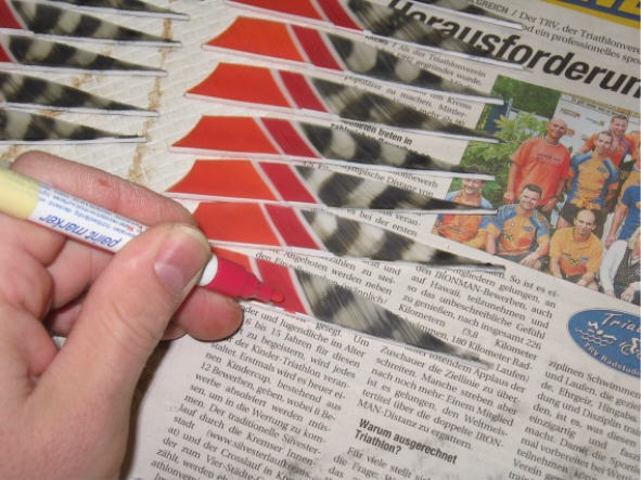

Die weißen Seitenflächen der Federkiele nun farbig angleichen.

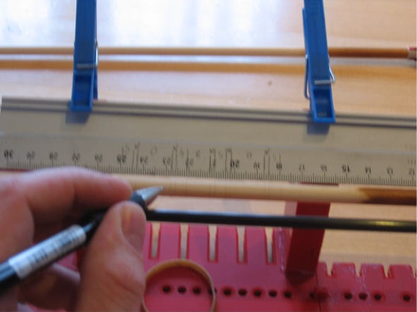

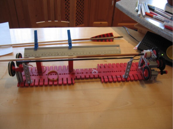

Mit der selbstgebauten Crestingmaschine
das Cresting vorzeichnen
und mit Edding-Stiften ausmalen.
Das fertige Cresting.

Fertige Pfeile ohne Tracer und Flufli.
Mit Tracer und Fluflu.
Noch einige Detailaufnahmen.
Und so fliegen sie beim Papiertest aus 2 m und 3 m Entfernung geschossen.
