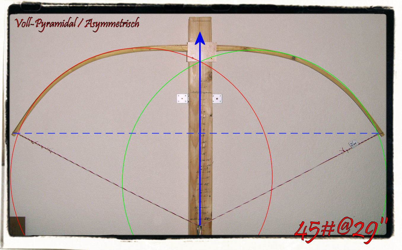

Das nennt sich 'asymmetrischer Tiller' und sieht so aus:
Der Untere WA (...in dem Fall hier der Linke...) ist was kürzer und muss somit 'mehr' biegen.

Also ganz versteh ich das nicht, der Bogen/Tiller auf deinem Foto kommt mir aber ziemlich symetrisch vor - oder täuscht das am Foto??
Könntest du folgende Beschreibung für einen Anfänger wie mich etwas genauer formulieren bitte, check ich leider nicht muss aber bald selber tillern und da ist jeder Rat eben teurer :)
"JEIN! Das stimmt so nicht ganz. Du kannst auch mit höherer Vorspannung am unteren WA tillern, dann isses andersrum."

Ok, zum Bild:
1. der Pfeil liegt MITTE Bogen, der Druckpunkt liegt dadurch logischerweise unterhalb der Bogenmitte, SOMIT ist der untere WA kürzer und muss sich mehr biegen, um auf die gestrichelte Linie zu kommen. Klar?
Der rote Kreis hat einen kleineren Radius als der grüne Kreis. ;)
2. ...ich ringe nach Worten, um DAS verständlich rüberzubringen... Erklärung folgt... *wobei du es vllt. nach dem 35sten Bogen von alleine checkst.*

1.) OK, so ist's mir jetzt klar - Danke :)
2.) Ob ich je "35" Bögen zusammen bringe ist echt fraglich, daher komme ich wohl auf diese Art leider nicht drauf ::)
