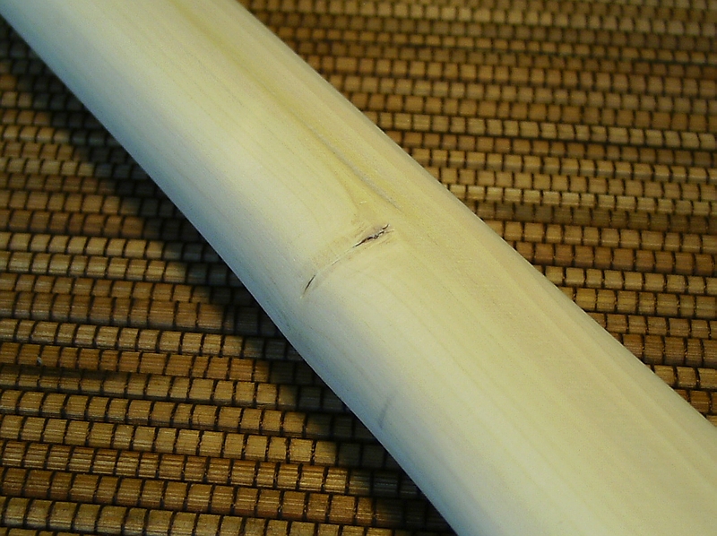

Risse, Risse, Rissse...
Da muss jetzt ein Backing drauf. Schaff'ich aber nicht mehr.
