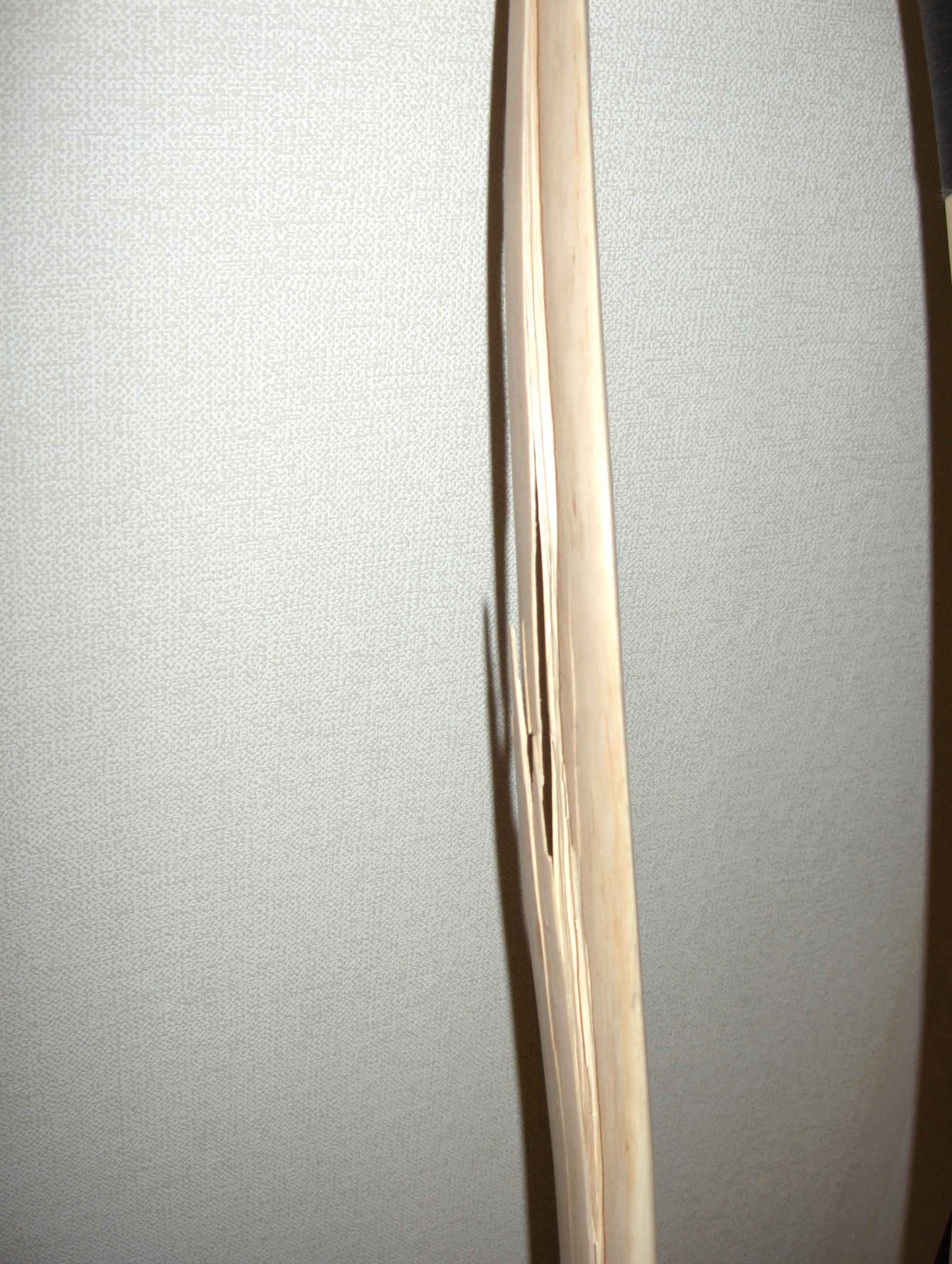

Bah ! wie Übel ist das denn ? gleich 2 ?
Wenn es dich tröstet , mein Hartriegel ist kurz nach dem letzten Turnier auf gleiche Weise gen Himmel geschossen .
Der Bruch sah genau so aus -> meiner war übertrocknet .

Das ist ja grausam hier, nur Hiobsbotschaften!!!
Wie Galli schon gemeint hat sehen die Bruchkanten echt alle sehr ähnlich aus. (Es ist auch schön, daß du schon herausgefunden hast welcher Set sich nach 2000 Schüssen einstellt

Wie ist der allgemeine Tenor doch gleich: Man lernt mehr aus einem gebrochenen Bogen als aus 10 die was geworden sind. Insofern lernen wir hier gerade ganz schön viel ;-)
Ausserdem haben wir alle vom Risiko gewusst.
Stellt sich nur die Frage warum die Dinger alle gleich gebrochen sind. Übertrockenen (innen feucht und aussen trocken) - ich weiss nicht. Ich hab beide erst in Form gebracht (1,6 an den Tips und ca 2cm an den Fadeouts) und dann erst getrocknet. Da ist nicht mehr viel Holz vorhanden das innen feucht bleiben kann. Beim zweiten Bruch hatte ich das beim Ausziehen bereits im Gefühl. Irgendwie wusste ich, das ich ihm zu viel Auszug zumute.

Hi,walta hat geschrieben:Wie ist der allgemeine Tenor doch gleich: Man lernt mehr aus einem gebrochenen Bogen als aus 10 die was geworden sind. Insofern lernen wir hier gerade ganz schön viel ;-)
walta
kann es sein, dass es so viel Bruch gibt, weil letztes Jahr einfach ein Sch.....jahr war vom Wetter her.....viel Regen, aber mäßige Temperaturen.....dass es da wenig Wachstum gab, und dass sich die Jahresringe z.B. bei Hasel einfach extrem schwach und dünn entwickelt haben?

Zuerst mal mein aufrichtiges Mitgefühl all den Bruch-Opfern!
Das Bruchbild der Eschen ist in der Tat bemerkenswert - aber recht typisch für zu dünne Ringe in Kombination mit Schnelltrocknung!
Und damit muss ich auch dran erinnern: Wir sind in einem "Bewerb", bei dem es ja gerade darum geht, die Grenzen (und Spielräume) der Schnelltrocknung aufzuzeigen! Da sind solche "Ergebnisse" leider von vornherein "angelegt", also - gerade den Anfängern gesagt:
Das ist NICHT normal, bzw. NUR dann normal, wenn man die Faustformeln und Erfahrungen der KORREKTEN Holzauswahl und Holztrocknung für den Bogenbau vernachlässigt!
