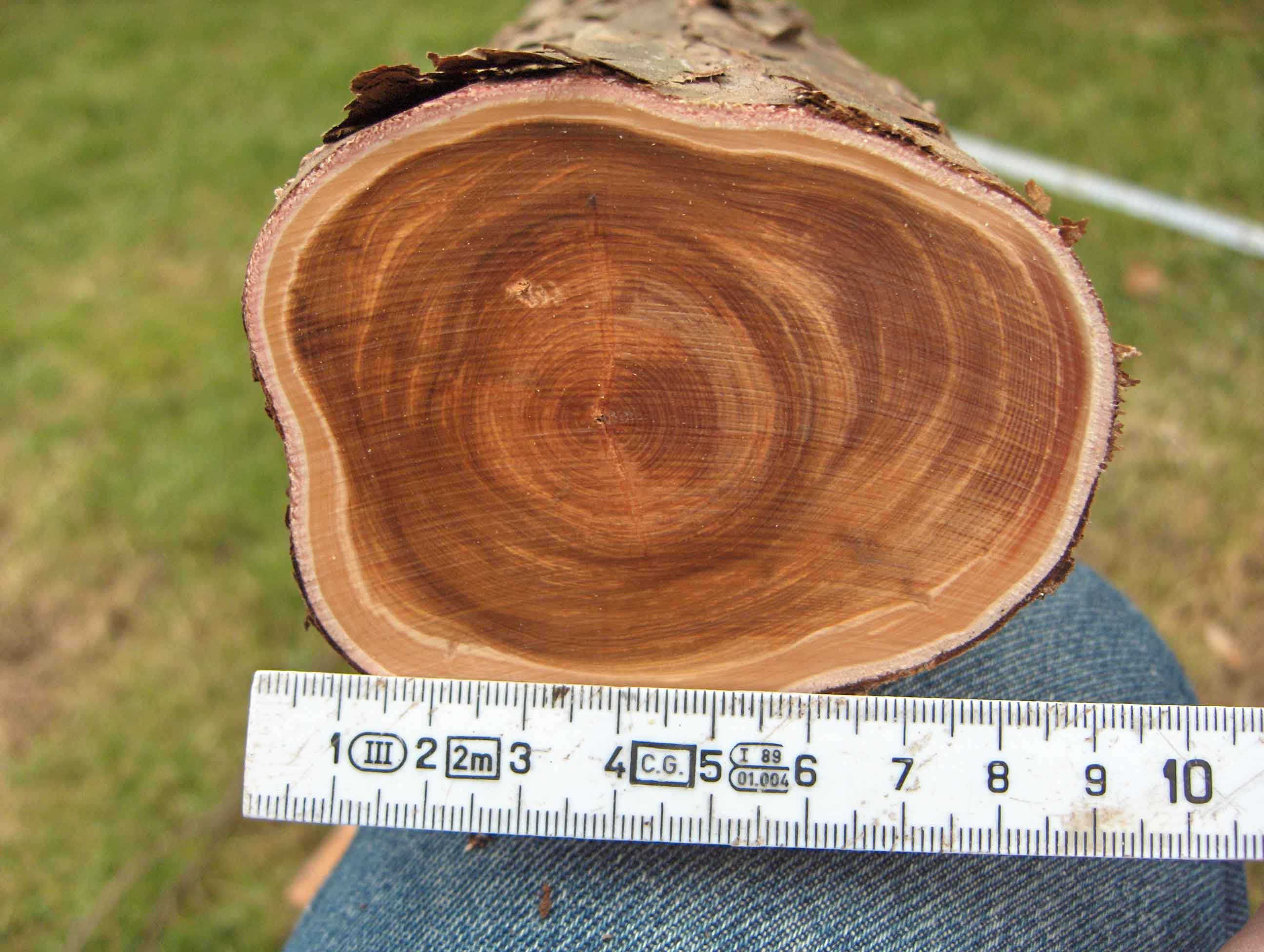

meine erste Eibe
Beitrag von GerhardP »
ich habe heute mein erstes Eibenstämmchen erhalten. Das Stämmchen ist unten max 9 cm und oben max 7cm. Wie gehe ich weiter vor? Spalten oder sägen? Was muss ich bei den 2 Ästen im oberen Teil beachten.
Anbei ein paar Bilder.
Gruss Gerhard,
der auf das Holz lange gewartet hat.
Gruss Gerhard

@GerhardP: :o :o :o also das MUSS ja was werden...
die Ringlage erstaunt mich gerade total! was wäre, wenn du nun einen bogen baust mit rüchen nach rechts außen liegend? (ausganslage die stirnseite mit den krass - ovalen ringen) da liegen dann ja bestimmt 100 ringe in dem bogen! :)
würde mich echt interessieren...
ach ja: ich würde ihn aufsägen ... nicht, dass da dann was beim spalten schiefläuft und alles im Eimer ist!
... wobei ich aber nur halbieren und nicht vierteln würde... (vom letzten stammstirnseitenbild ausgehend dann senkrecht)
